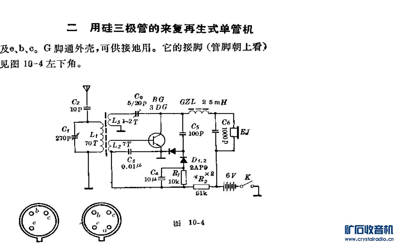

灵敏度和选择性怎么样?
发表于 2011-9-10 11:17:49 | 显示全部楼层
我只关心一个问题:硅管机的下偏流电阻。
锗管机有下偏流稳定。
硅管机有下偏流不稳定,抗电池电压跌落能力差。
楼主的感觉如何。

 楼主| 发表于 2011-9-10 21:43:35 | 显示全部楼层
收台少 但是电台声音大
 楼主| 发表于 2011-9-10 21:44:14 | 显示全部楼层
就是问大家个问题 我做单管机老是收台少
发表于 2011-9-10 21:50:03 | 显示全部楼层
如果只是用磁性天线而不用外接天线,谁做单管机,灵敏度也不会太高,也就是都存在收台少的问题。
发表于 2011-9-11 00:10:52 | 显示全部楼层
晚上收台就多了。当然你要先确定成品收音机也能收到很多台才行。还有就是要加再生。

按说硅管的穿透电流小,应该没有噪音,可噪音却很大,不知什么原因。
