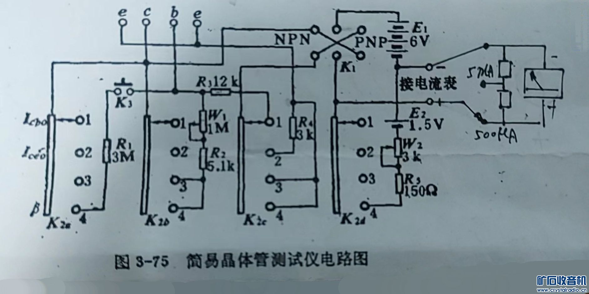

我今年已年过70岁,上小学时就对无线电开始痴迷,先是安装成功了自己的第一台矿石收音机,此后就一发不可收拾,又开始了尝试晶体管收音机的制作。当年物质条件不像今天丰富,各种电子元件十分昂贵,对于我门这些家庭不富裕的学生来说,对很多收音机的元件,真是可望不可及。记忆中一只正品高频三极管就要6元多钱,几乎相当于一个人的一月最低生活费。对于我们真是天价。于是就会买便宜一些的处理品三极管。但是需要对三极管做个测试。我没有万用表,也没有晶体管测试仪。一直梦想自己可以有一台测试仪器。当年由于条件所限,一直没有实现这个梦想。后来工作了,经济条件也好了,各种仪表也购置了不少。
但始终还在时时想起的当年的事情。这次参赛,正好利用自己手头的原件,制作一个晶体管测试仪,圆儿时的梦。
这次参赛的原则,就是物尽其用,尽量利用手头原料制作或改制。表盒还是利用废旧的果品包装的三合板制作,按钮开关采用废旧电路板上的微动开关改制,测试插座利用电路板的插座改制。6伏电源采用2节3付纽扣电池串联使用,电池盒使用一个尺寸合适的瓶盖制作。
表头采用了100微安的电流表,设计了一个闭环分流器,扩展量程为0.5微安和5毫安两档,分别用用来测试晶体管穿透电流和放大倍数。

楼主你好,貌似文字倒数第二行有个笔误,扩展量程0.5微安应该是0.5毫安吧?
您说的很对,谢谢您!

楼主能谈谈实用效果吗?
