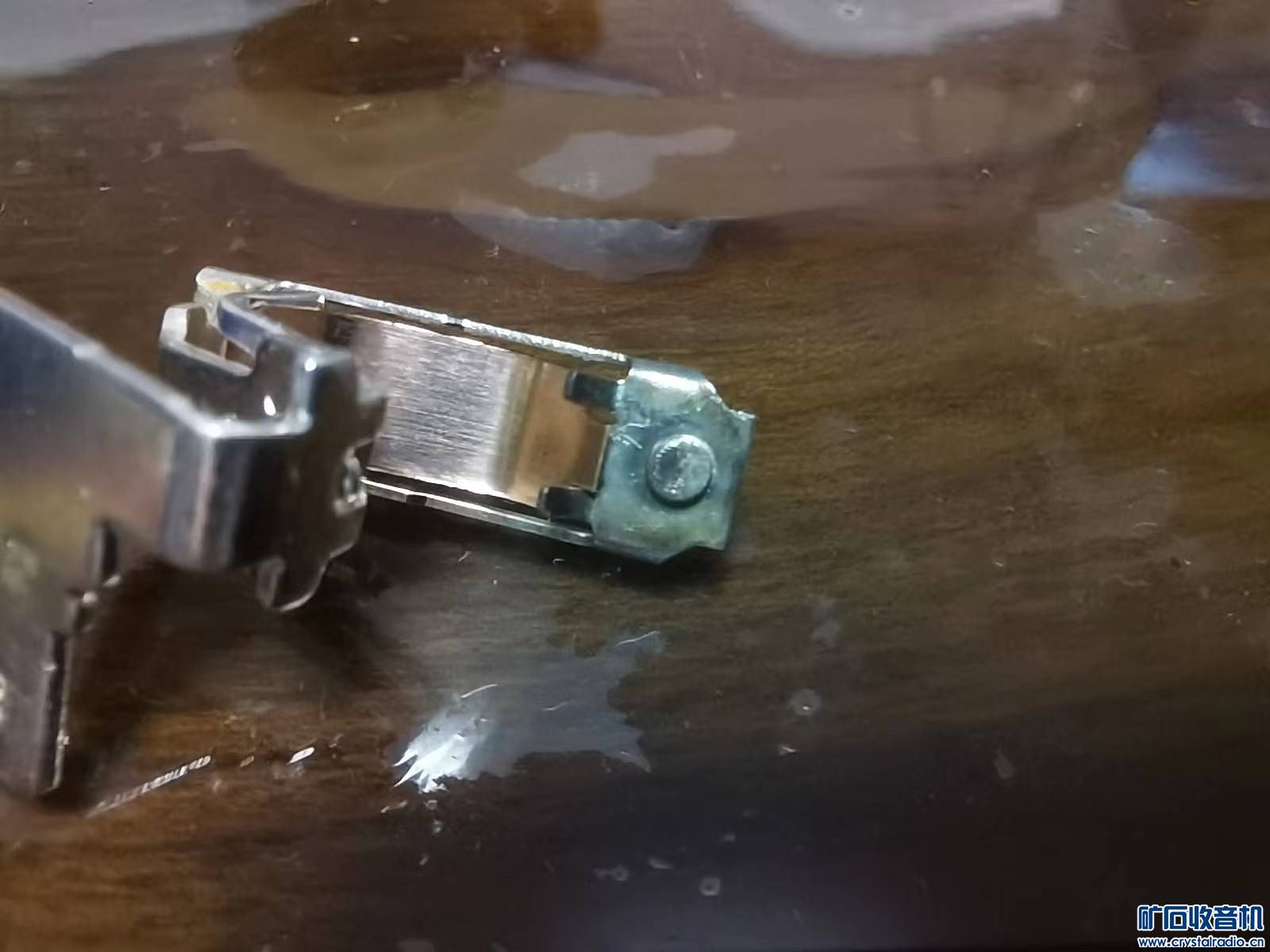

房车的水泵,最近老坏。经检查并咨询维修厂师傅,问题应该出在压力开关上。这种压力开关,原理是在水龙头关闭后,水泵里的压力增大,顶开压力开关的触点,从而实现水泵断电关闭。
压力开关

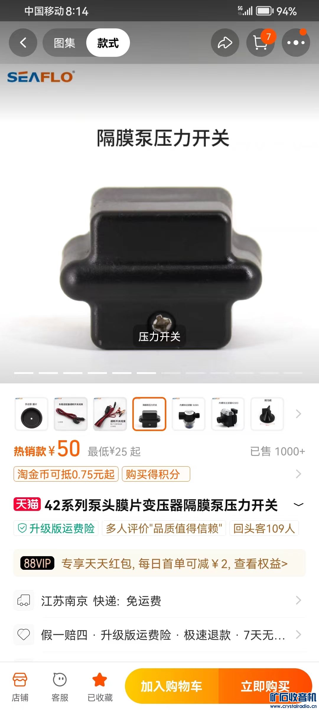

我把压力开关拆开,发现触点全烧蚀了,连带周边的塑料都融了一坨坨,可见其电火花之厉害。这种情况是无法修复的,只能换压力开关,但也不能老换啊,得想办法解决烧蚀的问题。

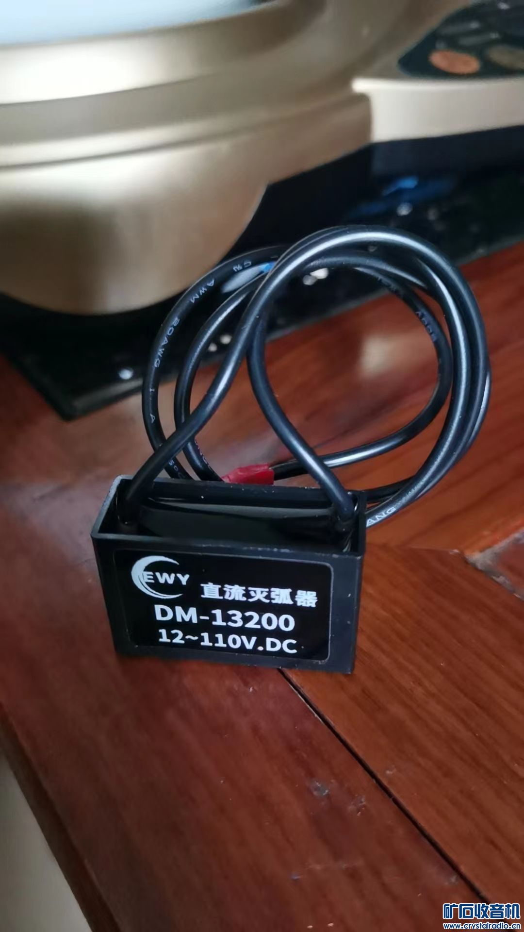

记得以前的汽车,点火白金触点,就靠并个电容器消除火花。于是在网上查找,觉得这种LC灭弧电路应该比较合适,本想自己焊一个,但后来看到有现成的“灭弧器”卖,这样就简单了,买个装上呗。

这个应该不是打火造成的,是触点材料造成的,用银触点就不会这样
 楼主| 发表于 2024-2-18 22:06:33 | 显示全部楼层
火花比较大,因为有7.5A电流,加上触点质量差,容易烧蚀。

提醒楼主注意一下,压力开关也不是那么容易坏,这种系统关键在于保压,如果系统在关闭水龙头后压力下降很快,会导致水泵频繁启动,开关和水泵都有可能很快损坏,建议楼主检查一下止回阀,不好换也可在开关前水泵后增加一个质量好的止回阀,或在压力开关处增加一储压罐,可大大降低故障率。

因为你说的是压力开关出点严重烧蚀,所以我怀疑止回阀有可能关闭不严,导致电机频繁启动(止回阀很容易密封不严的)。检查也很简单,压力开关更换后,打开水龙头水泵电机启动,关闭水龙头,水泵停止工作,等待十几分钟,不开水龙头,如果水泵又出现启动随即停止的现象,那就是止回阀关闭不严了。另外如果有空间,加个储压罐确实能减少启动次数。

直流电吧?直流电不容易灭弧,直流的话可以电机两端并二极管
