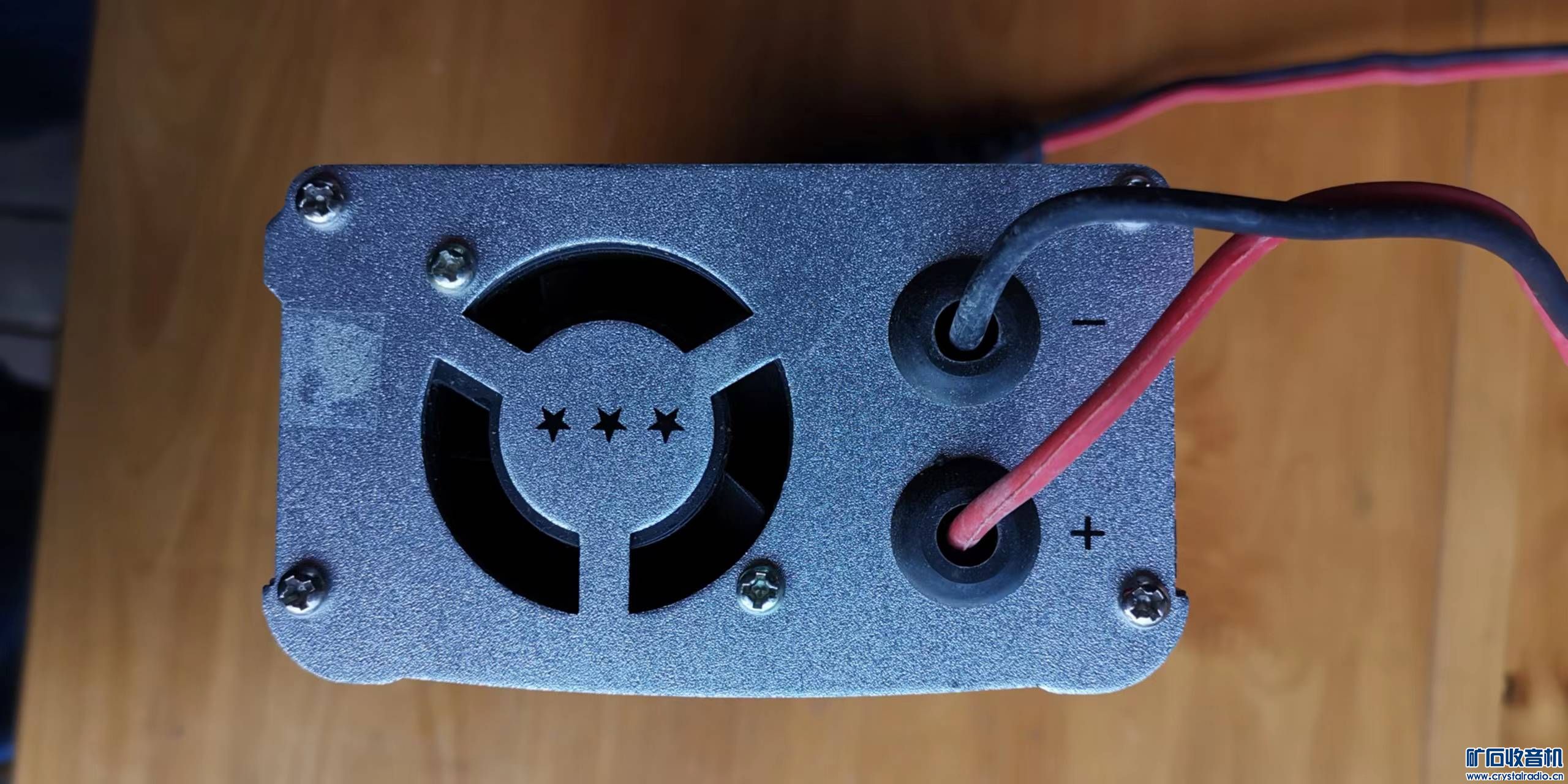

是这样,手头有几个12v和24v的逆变器,想改成48v的,请教懂行的老师,需要改动那部分?复杂吗?谢谢!

你好,你的48v逆变器是什么样的?是纯正玄波的吗?有没图片?

拍给你看,你那个是多大功率的,我们换一下
