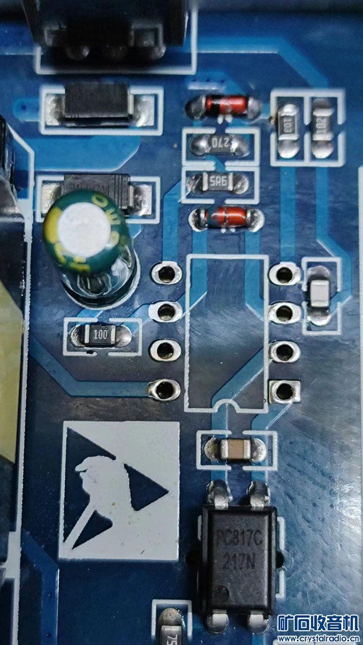

遇见一个24V电源,打磨IC。IC 1、4脚接地接光耦3脚,5脚PWM输出,6脚供电,7脚应该是空的。找了一个同款电源没有磨字的但是太模糊我看清楚,眼尖的人帮忙给看看呗

NCP1200P60…………

看半天,应该是120几系列的,查到一种创维电视机电源就是1207AP,脚位与你说的类似《创维22L08IW液晶5800-P22TQN_1207AP电源电路图》。什么道客网站,下载是要钱理解,但居然不给截图,厉害
补充:是俺没上微信。截图快捷键无效,错怪人网站了,刚刚以为高科技,不给截图 微信图片_20240217124938.png
