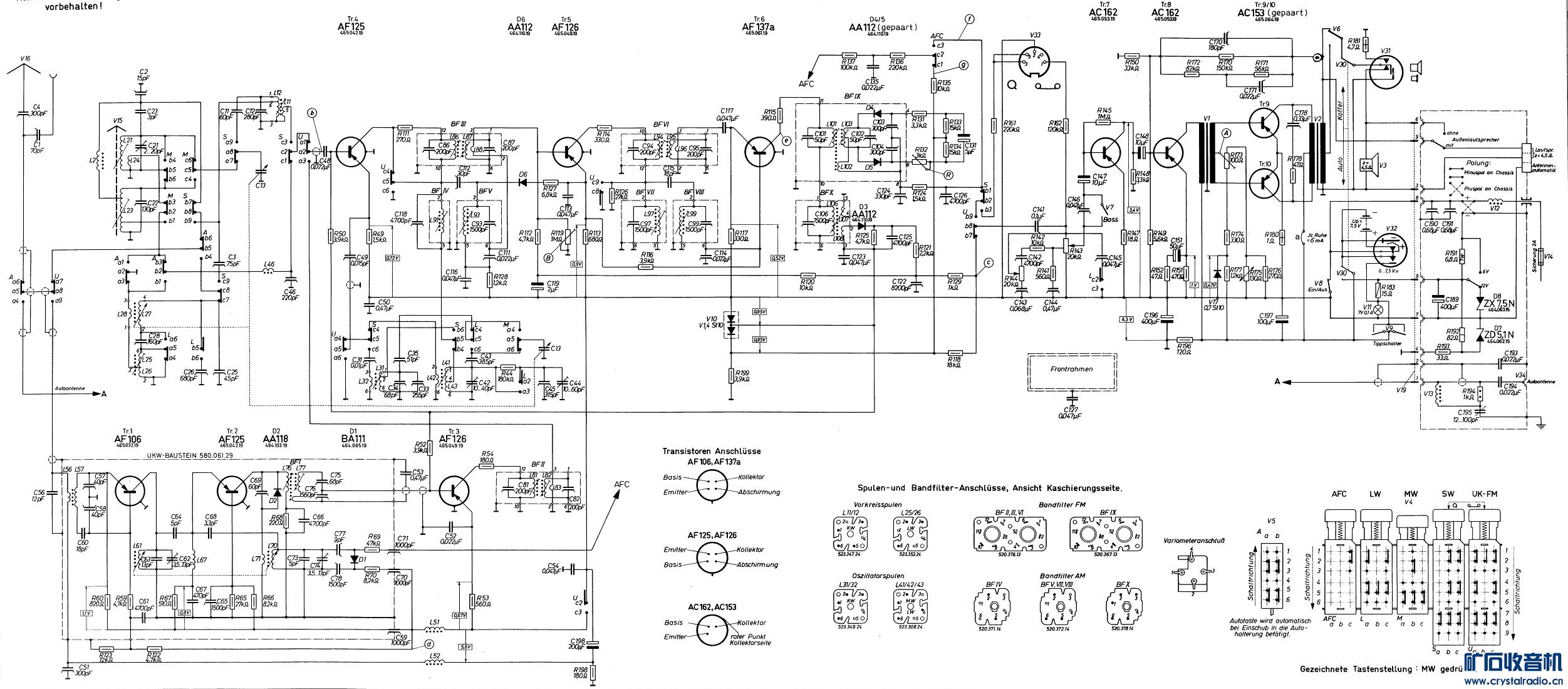

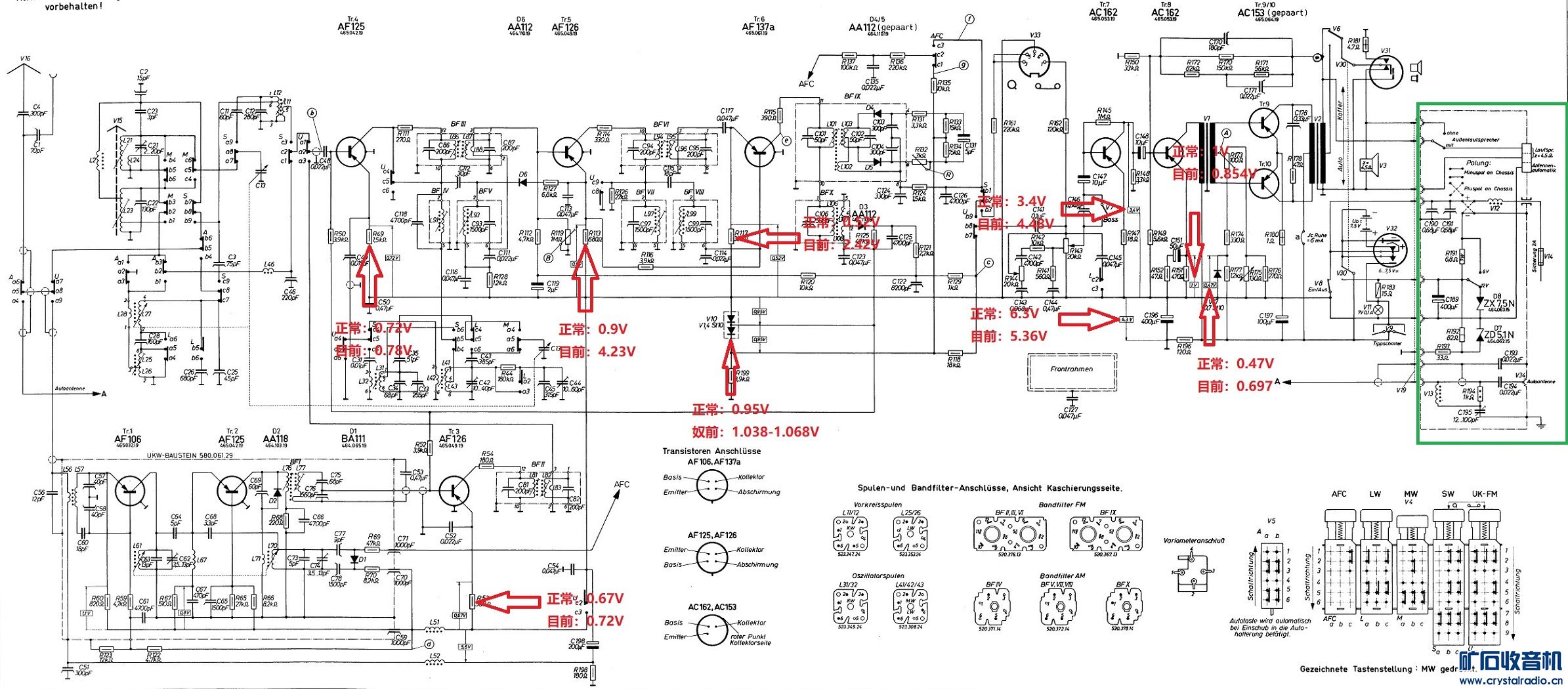

图纸来了(可点击后看大图)。
目前我只简单测试了几个测试点电压,大家请看原图和我测试的结果,给个维修思路,小白也想修好机器
下面是我简单测试的结果,红色箭头部分是图纸上标注的正常电压和我测得的电压,功放部分昨天测试的时候,外接音源输入的线有问题,造成信号没有输入到功放部分,目前来说功放能出声音(就是感觉比正常小一点,先不管它,总比不出声好),然后就是发现图纸上是AC162,实际是AC151,看焊点也不像换过的样子,后面两个AC153有散热片包裹,看不到具体型号,能出声应该问题也不大,功放部分的电压和图纸上标注的有些偏差,是不是和用的三极管型号不同有关?
前面的三极管AF126和AF137a两处的测试点电压明显偏差很大(两个三极管损坏?),其它测试点电压基本正常,因为目前的情况是调频和调幅都不工作,所以图纸下方调频部分的有些电压也就没测(主要是在一个屏蔽盒里,也是不好打开)。
还有就是绿色方框部分是干嘛的呢?这个好像是选装件或者说可拓展部分,机器底部是九针排插。
 楼主| 发表于 2024-2-17 12:59:02 | 显示全部楼层
箫音 发表于 2024-2-17 09:24
低电压电源反接应该不会有大的损失,
先测下总的电流再说
总的电流大概在45mA,昨晚测的好像是这个。
