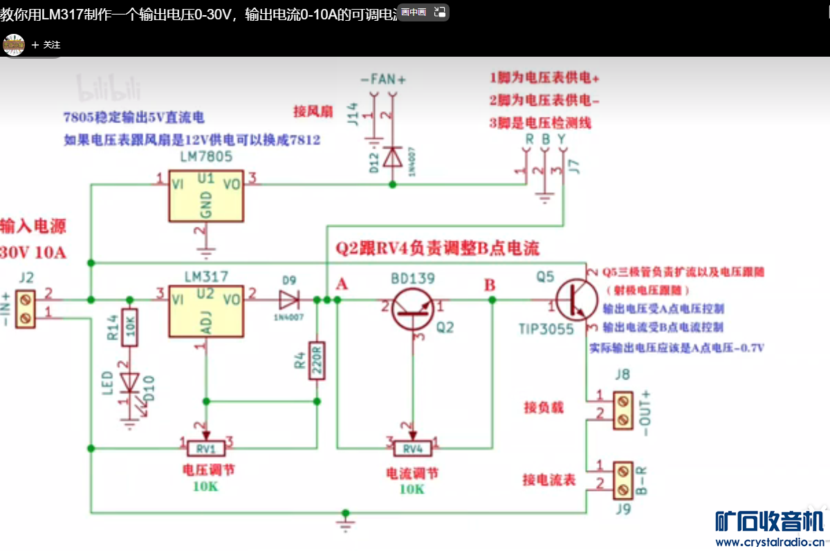

要5A估计要三个大功率管并联输出了

发表于 2024-2-16 20:20:33 | 显示全部楼层
看看这里:https://www.bilibili.com/video/BV1cW41147ZX/
发表于 2024-2-16 20:50:00 | 显示全部楼层
5A 的大电流,如果输入电压固定的话,那可是 150W 以上的功耗啊 ......
发表于 2024-2-16 22:20:43 | 显示全部楼层
5A通常要多个大功率管并联扩流,1.25V—30V,输入电压要分成多档
