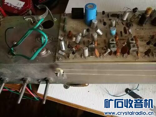

求助一下 各位老师  检了一个机芯不知什么品牌 和图纸

有点像红灯711-2B
发表于 2024-2-14 20:42:22 | 显示全部楼层
两只3AD6做功放管,输出有3W左右,带扩音功能

可变电容器——空联的位置和方向都没有对上,两台机器还是有些小差别。
发表于 2024-2-17 14:21:09 | 显示全部楼层
两级双调谐一级单调谐,调好了,选择性26分贝,短波灵敏度几十微伏问题不大。
