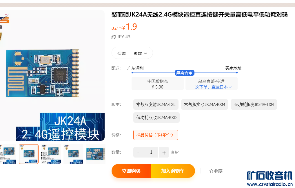

最近打算做个小东西改造下机子。
需要用到遥控功能,最简单的那种传输一位电平信号即可,距离10来米足够。
要求:发送端和接收端延迟越小越好,发送端输出一个高电平信号,接收端立马响应输出一个高电平,大概10毫秒左右后发送端输出一个低电平信号,接收端再恢复低电平输出。
要求两者遥控延迟越小越好,之前用433M的车库遥控模块改装发现延迟很明显,差不多半秒的迟滞。
大佬给推荐下哪种方案合适,谢谢。

发表于 2024-2-16 10:37:02 | 显示全部楼层
常规的就用这种即可,其它比这个价格高很多.
