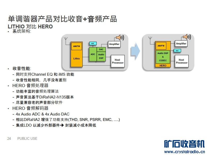

    DSP芯片选用TEF6638HW/06,有网友笑称这TEF6638是连水都不兑的NXP原浆,因为这芯片约250mA的耗电量确实有点大。有人会问为什么不用TEF6686,你以为TEF6686耗电量小啊,特么也有200mA左右。当然不选用TEF6686的原因并不在这里,其一是因为这个芯片接收性能好,用这个芯片DIY出来了很多优秀的收音机,况且笔者也拥有了SR286小神机,再制作TEF6686没什么太大的意义。其二是因为TEF6686收听FM时声音不耐听,立体声分离度不明显,为此笔者义无反顾选用TEF6638作为本次制作的核心。根据NXP资料介绍TEF6686和TEF6638收音性能相同,几乎没有差别,而TEF6638多出一颗音频DSP内核,拥有强大的音频处理能力,带高中低音三频段均衡器的高级EQ功能,使得音质十分出色,这才是笔者想要的,即使是拥有100条腿的焊接难度及更多的外围元件也依然拦不住。
    TEF6638芯片图。
    TEF6638(HERO架构)与TEF6686(LITHIO架构)对比图。

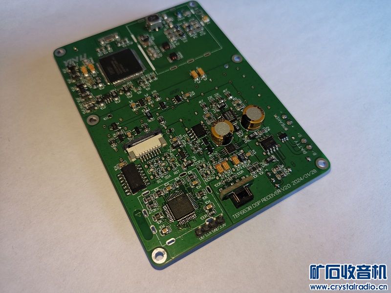

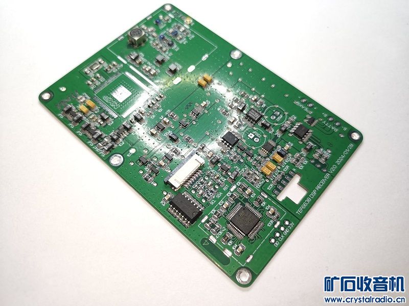

    方案已经确定好了,如何画好PCB板便是最重要的事情了,一台DSP收音机如果已经确定用什么DSP芯片来制作的话,那么它的上限性能就已经确定下来了,因为厂家已经给出了这个芯片的最高指标,每一个不合理的设计都是在做减法。笔者不是科班出身,花了很大的精力来查阅这方面的资料来充实自己匮乏的大脑,在画PCB板的时候尝试应用各种可以减小干扰的方法,什么一点接地、数字地和模拟地分离、I2C通讯滤波、加屏蔽罩、加强电源滤波等,另外TEF6638外围元件的布线也严格参照官方资料。笔者习惯用矿坛版的LAYOUT来画板,也比较懒,因此光画板就用去好几个月时间,最后总算是画出来了。
    PCB板新鲜出炉。

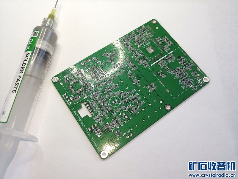

    趁春节放假,就开焊吧,先对PCB点上锡浆,然后放置元件。
    焊好元件后正反面图。
    通电试机,正常开机。

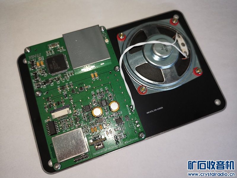

    PCB面板,并在PCB面板背面焊接上铜柱。
    选择合适喇叭进行组装。
    电池采用两节18650并联,应该足够使用了。
     背壳与编码器,装机完成。
    至此机器已制作完成,经过简单测试,整机灵敏度高,音质好,尤其是用耳机听调频收音感觉很好,达到设计目标,其它外放喇叭差点意思,实在是找不到合适的喇叭,用拉杆天线中长波会受到LCD12864屏幕的一丝干扰,这也没办法,用外接天线则没有影响。在此特别感谢红绿蓝大神、7751群以及本坛,在此祝大伙春节快乐、合家幸福……
