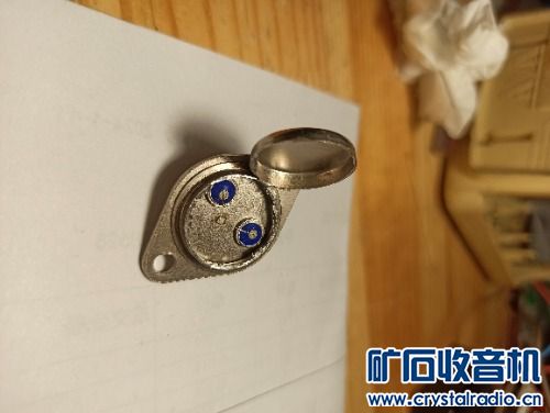

发表于 2024-2-12 17:59:46 来自手机 | 显示全部楼层 |阅读模式
上机前拆解管子,芯片小得可怜,都是假货,不会上机使用,安全第一。

这也太小了吧?会不会是新工艺?
发表于 2024-2-12 18:43:22 | 显示全部楼层
纳米核心
发表于 2024-2-12 19:52:23 | 显示全部楼层
也许新材料新工艺完全满足要求,就像当今数十安电流的贴片场效应管也就芝麻粒大小。是好是赖最好测试一下。
发表于 2024-2-12 20:07:56 来自手机 | 显示全部楼层
费神,一看丝印就是假冒,一看安装孔就是毛边管,
发表于 2024-2-12 20:52:26 | 显示全部楼层
决定硅管电流的是电极边长,不是面积,
发表于 2024-2-12 21:22:52 | 显示全部楼层
天朝发明,估民营企业生产。
发表于 2024-2-12 21:31:22 来自手机 | 显示全部楼层
我买过,电流就是不行,新材料也不好使
发表于 2024-2-13 09:56:46 来自手机 | 显示全部楼层
以前拆3DD15,里面的芯片是5Ⅹ5(mm)的。
