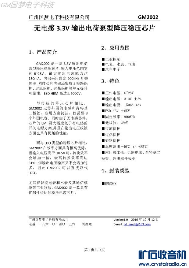

发表于 2024-2-12 10:23:24 | 显示全部楼层
GM2002
