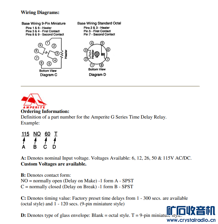

楼主: nelec
各位给看看 这是继电器吗 还是其它什么管子

发表于 2024-2-12 23:00:28 | 显示全部楼层
nelec 发表于 2024-2-12 18:43
是什么驱动电压的。
115V供电的,功耗2W。
详细资料:
https://us.rs-online.com/product/amperite/115no15/70200064/
发表于 2024-2-14 00:51:06 | 显示全部楼层
AMPERITE 公司称为  G系列 延时继电器(TDR),115NO15——115V,常开,延时15秒。实际使用 90V——130V。

发表于 2024-3-9 12:23:16 来自手机 | 显示全部楼层
伟哥电子管,延时用的,利用双金属片的原理,中间灯丝加热两侧双金属片,双金属片特性受热两种不同金属受热形变不一致会向一侧弯曲,形成触点闭合,挺有意思的管子,有diy利用价值
