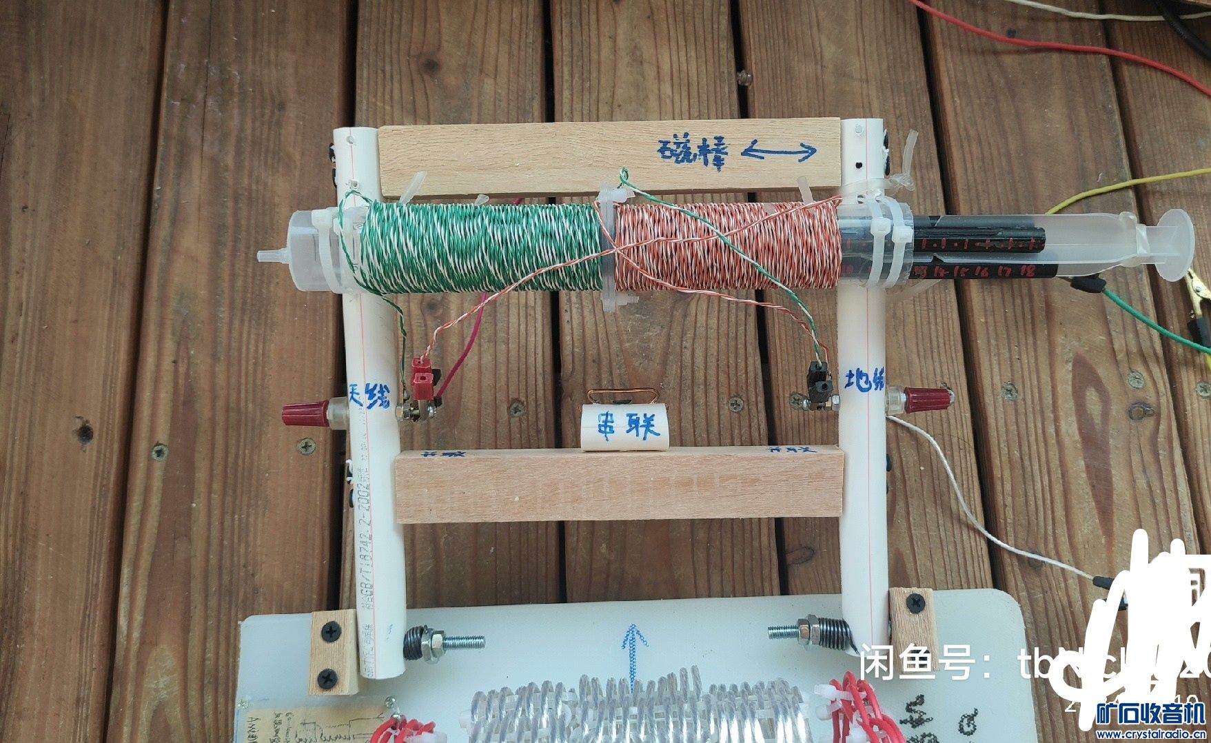

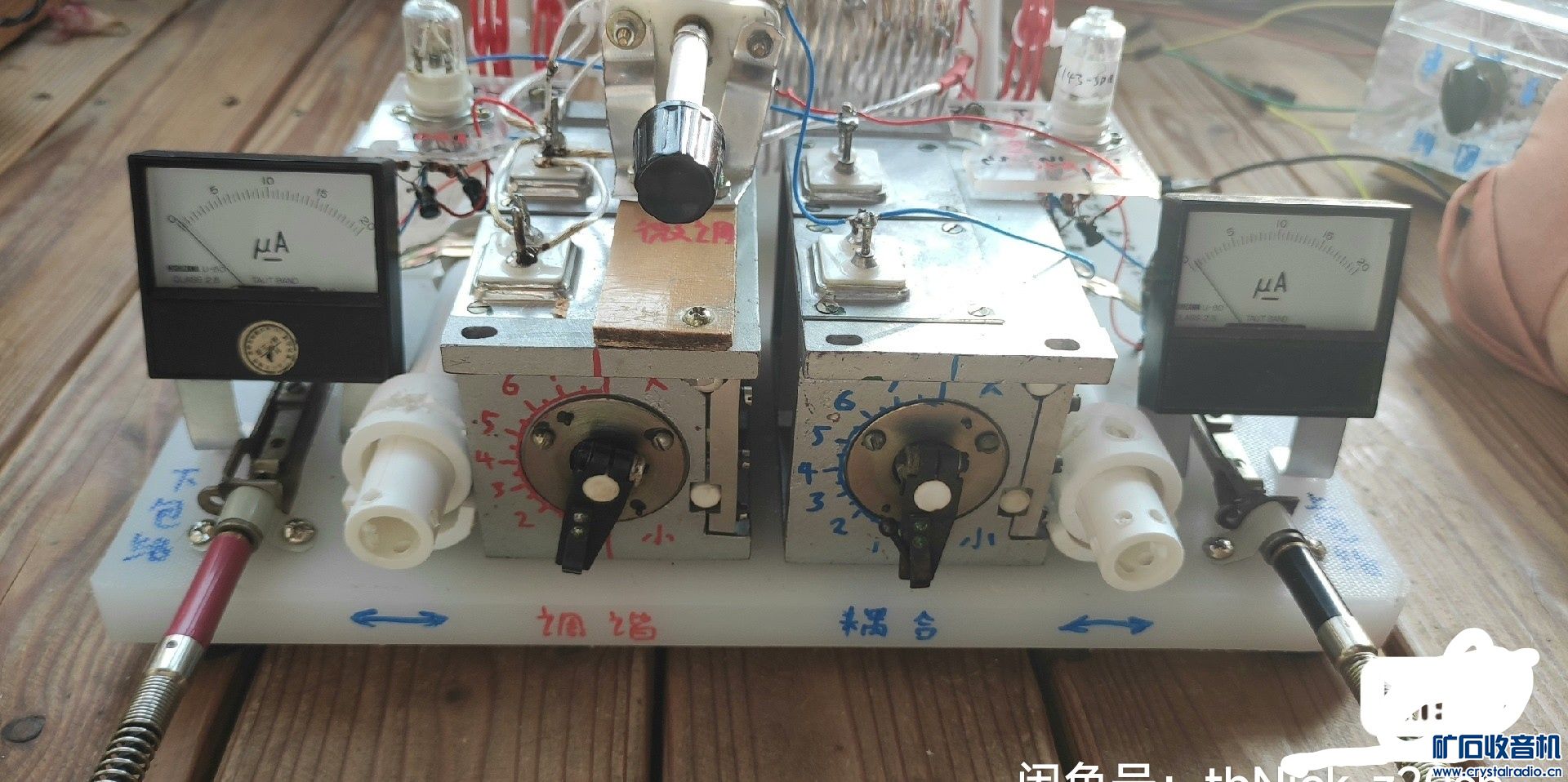

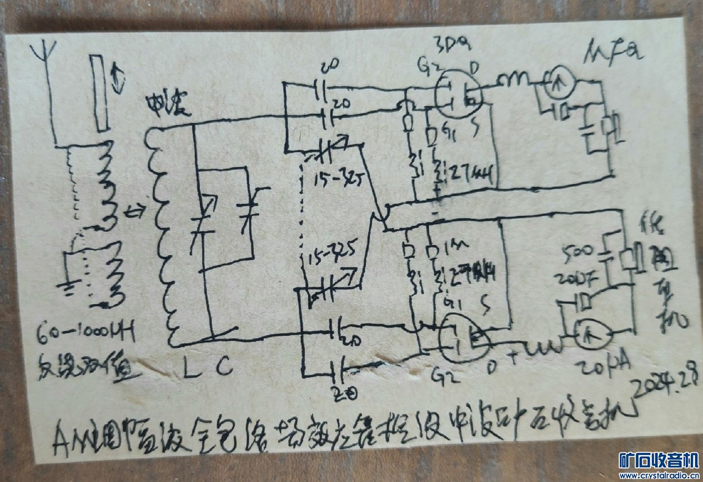

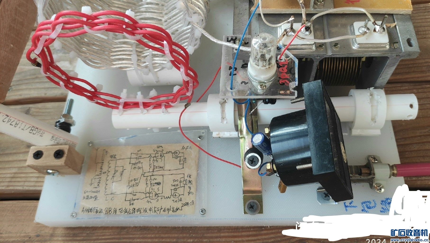

新年玩新矿机,刚刚实验制作成功了这台   双包络检波矿石收音机  检波是场效应管,实际试听效果满意。
此机是2个独立的检波系统,共用一个LC谐振回路,分别接收AM调幅波的上下包络,用2只独立的耳机收听。此机可以明显的感觉到AM调幅波的带宽的存在,当调谐可变电容时,声音从左耳到头中间到右耳,或者从右耳到头中间到左耳。很神奇,很好玩,听感有立体声的感觉。
此机是双回路,天调和谐振回路,天调是调感方式,谐振回路和音频输出是线圈耦合方式。天调和谐振线圈,谐振和音频输出线圈,它们之间的距离都可以调节,音频线圈和场效应管之间加了双联,可以调谐灵敏度和选择性,
欢迎老师矿友们交流探讨。
电路图
样机

我还是这个个人观点,半波检波不是单单检了的载波的正半周,谐振回路具有能量回填效应,负半周的能量会向正半周回授,以再次达到载波正、负半周上下对称(平衡),这是LC谐振回路的固有特性,所以对于半波检波来说,本质上载波的正、负半周的能量是都被检波了,不存在检了一半另一半没有被检得情况。
至于立体声效应应该是载波正、负半周检波出的音频电压相位相差180度,以及两个回路不同的移相差造成的。

通过这台全包络检波矿石收音机的实际试听体会,
矿石收音机的正半波检波是AM调幅波的中心频率到高端的边频,在正半波音频输出最大,大于在AM调幅波的负半波的音频输出。
矿石收音机的负半波检波是AM调幅波的中心频率到低端的边频,在负半波音频输出最大,大于在AM调幅波的正半波的音频输出。
中心频率正负半波都有音频输出,大小相等。

gxg0000 发表于 2024-2-13 17:52
我还是这个个人观点,半波检波不是单单检了的载波的正半周,谐振回路具有能量回填效应,负半周的能量会向正 ...
您说的对,安道理应该是这样的。但是在我实验的这台样机上不是这样的,所以我感到迷惑和惊异。
假设左耳机听频率低端的负半波,右耳机听频率高端的正半波,此时调整可变电容,从大往小调节一个电台,左耳先听到微弱的声音,右耳无声,随着可变电容继续调节左耳声音变大右耳也有声音,直到左右耳声音一样大,可变电容继续调节,左耳声音比右耳变小,直至左耳无声,右耳仍有微弱的声音。反之亦然。
当快速来回调节可变电容时,以上现象更明显,声音在左右耳来回飘荡游走,很是神奇好玩。这就是我在这台实验矿机上的实际体会。

狡辩一下
声音在电路中是用音频电压去模拟的,现实中的声音是在时间中流淌的,音频电压只能在时间域里用模拟的方式去检波(示波器中看到的波形),这就是模拟电路叫法的由来,频域是不能检波的。
刻度盘的调台谐振中心频率左右两边,只是波幅发生变化,检波后左、右耳机音频电压波幅跟着变化(包括相位),这样会出现神奇的效果是合理的
