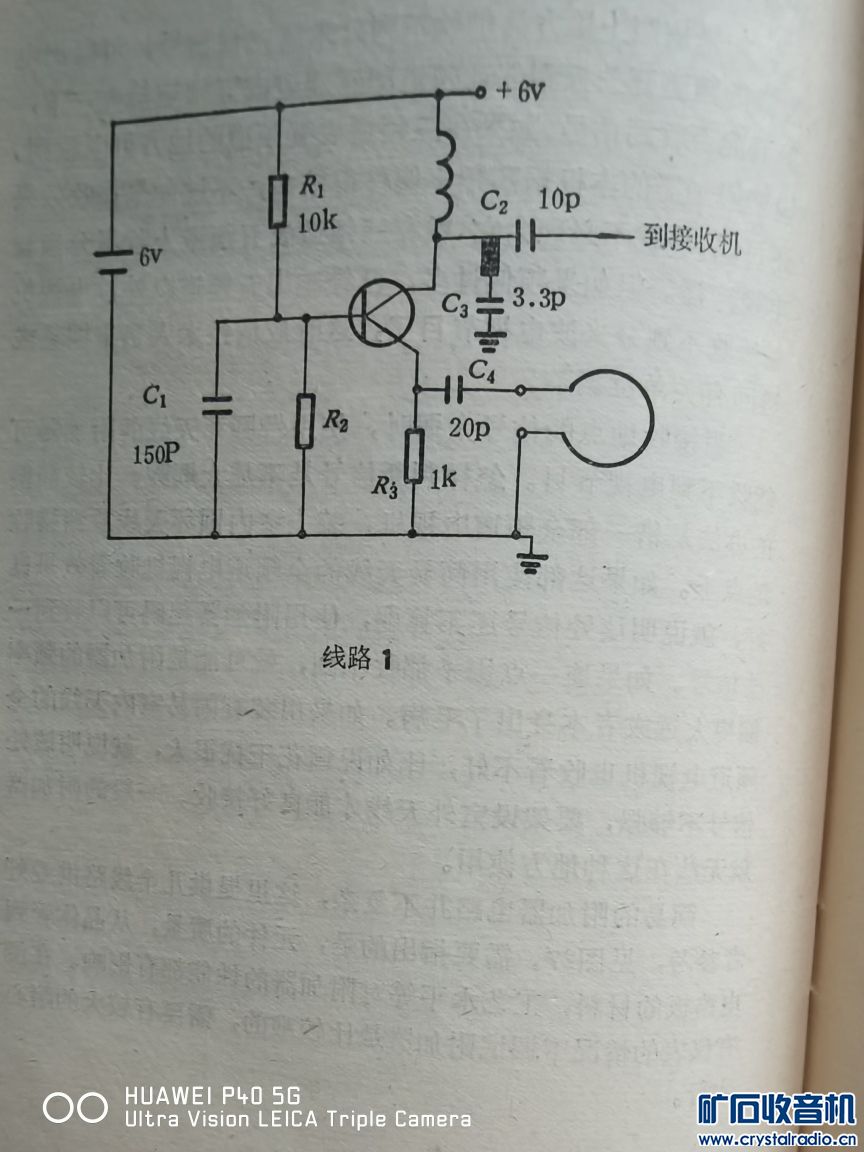

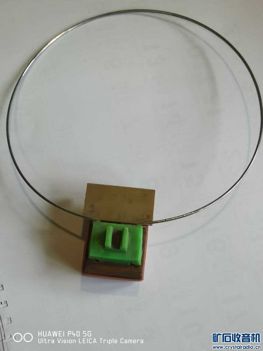

这个可以算古董了吗?能猜到是什么东西吗?

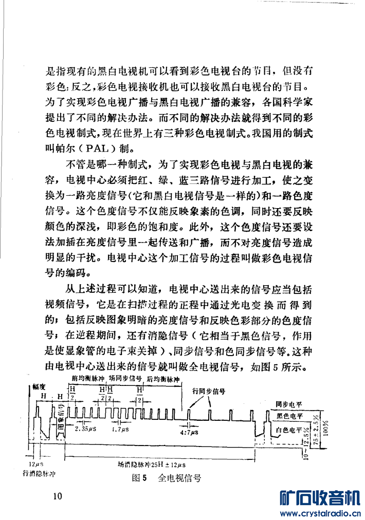

看你当年写的书了,很好的一本科普书,   网上还能找到电子版
我也曾编写过电视机电路分析的教材(电视机维修短训班使用), 从讲全电视信号到电路

话说当年,香港电视北上广东,珠三角鱼骨天线林立。当时广东的电视都是米波波段的,香港电视都是分米波的。诸多争议之下,广东省委书记任仲夷决定,广东也上分米波电视,与香港电视进行竞争,这就是当年电视14频道的来由。(参见《香港电视在广东的盛衰》:
http://www.crystalradio.cn/forum ... =2108523&extra=
当年许多国产电视机都是只有12个频道的米波波段电视机,为了及时收看这个有吸引力的分米波电视频道,“频道变换器”便应运而生。
  图中所示的就是“14频道电视转换器”,它的制作者就是大名鼎鼎的科普作者冯报本先生。其时本人在广东电视台工作,冯报本先生来电视台送上这个转换器试用。然后我又写了小册子介绍它。
  后来有了新电视机.........
  时过境迁,在电视机都换了几代,甚至要让位给微信的时候,姑且把这个东西亮一亮,别叫历史忘记了它。
 楼主| 发表于 2024-2-10 12:01:21 | 显示全部楼层

以前我也做过一个U段变V段的转换器,天线用的是1mm漆包线弯成一个环形。

当年做过两管的, 独立本振

看到老书确实 感觉自己真的老了。这本老书可以分享吗?
另外:这个玩意稍微改一下线圈,还可以用来给那些日频的FM机(79-90),用来接收中国大陆的频率(88-108).
