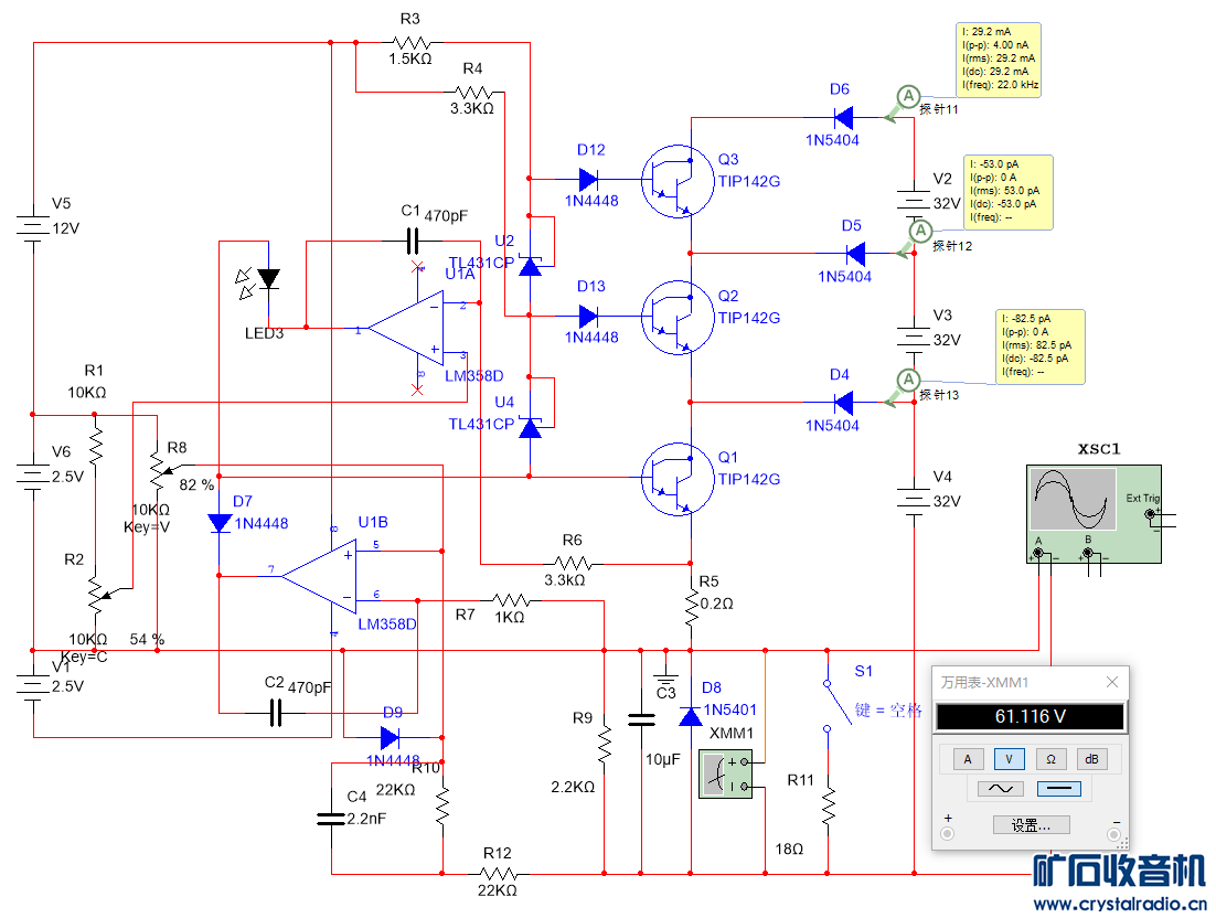

 楼主| 发表于 2024-3-10 23:01:39 | 显示全部楼层
这种是自适应、通用的,
例如你手头有几个不同电压(16,20,24,20)的开关电源适配器,用这种自适应板就可以将他们串联起来成为一个0-80V可调电源,而最大功耗控制在IL* (Vmax(10,20,24,20)+4)以内。
不过辅助电源需要再另外加,例如用第一级的供电再产生一个ZVS/LLC隔离电源。
 楼主| 发表于 2024-2-13 16:16:08 | 显示全部楼层
用小尚地电源形式的控制电路改了一下电路,将+6V辅助电源和运放供电合并在一起,做了仿真。
仿真文件也一起附上
分段从0起调稳压.zip (250.55 KB, 下载次数: 122)
观察到,
1.电压切换点还和供电电压V5有关,
2.切换管并不是工作在开关状态,实际上是和调整管一同承担功耗,有时候承担的功耗还比调整管大。
3.MOS管压降低,可以榨尽供电电压的范围,例如总共80V供电,全用MOS管,可以输出79.xV;全用达林顿TIP142,最大只能输出71V。
4.切换管和调整管都用达林顿管(TIP142G)的话,切换点比MOS管提前较多,这意味着功耗就大很多。
切换点的离散性意味还需要改进。

 楼主| 发表于 2024-2-26 15:33:49 | 显示全部楼层
按Class-G功放的驱动电路改了一下,基本OK了,
每一档切换临界点大概是3.7V左右,
例如输出电压高于V4-3.7=28V时,就会开启高一级的功率管Q2
输出电压高于V3+V4-3.7*2=56.5V时,就会开启Q3这一级。
换档电压和V2~V4无关,V2~V4完全可以不同,例如是40V+30V+30V,和辅助电源高低无关(当然串联的功率管多,例如三只功率管串联时,V5+V6需要至少15V)。
最大功耗发生在Q3刚开启,且最大电流时,此时功耗就是(2*3.7+V2)*IL。
以下是仿真文件
分段从0起调稳压.zip (230.56 KB, 下载次数: 101)
 楼主| 发表于 2024-3-9 16:47:34 | 显示全部楼层
继续改一下,切换电路用TL431优化,变成通用结构,和切换电压无关。
切换管用MOS以便获得更低压降,最小压降在4V左右,例如总供电100V时,输出可以达到96V.
电压利用率和效率完全和继电器切换绕组一样。
调整电压改成调节Vref方式,这样输出电压基本上能和旋钮角度成正比,而以前的调节方式,前面80%的刻度只控制20%的电压,后面20%的旋转一点点,输出变化很大。
仿真文件 开关式分段可调.zip (293.66 KB, 下载次数: 128)

 楼主| 发表于 2024-3-10 15:59:38 | 显示全部楼层
jforu 发表于 2024-3-10 15:15
感觉还是用滞回比较器安全一些, 以免临近点来回跳.
这种切换,不是采样输出端,
是类似沃尔曼电路,采样调整管上压降,当上一级调整管压降小于3V就介入。类似于“跟随器”预稳压那种,因此不用滞回。
实际上这种切换也不完全是开关式。切换后,主要功耗由最后一只切换管承担,中间的切换管就是开关状态,调整管TIP142压降维持在3.7V左右,依旧是线性状态。
仿真显示,例如Q6导通,在切换临界点时,此时D2,D3都会导通,共同提供负载的电流。

 楼主| 发表于 2024-3-12 09:26:53 | 显示全部楼层
这是线性稳压,线性肯定是消耗功率,
但这是分段式,也就是例如总电源是4个20V串联成80V,如果输出3V,3A稳压时,此时会自动切换只有第一级20V供电,其余3级20V并不供电,功耗只是(20-3)*3A=54W。
如果不用分段,功耗将达到(80-3)*3A=228W。
这个电路是通用、自适应的,也就是说不强制要求这几段电压必须是多少,你可以是18+32+24+20也行,20+20+20+20也行。换不同电压也不用改电路参数,自适应。
特别是现在20V3A电源适配器这么便宜,4个串联,再通过这个电路,就可以输出0-76V可调。
