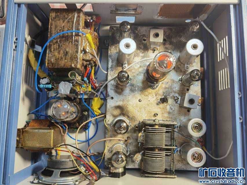

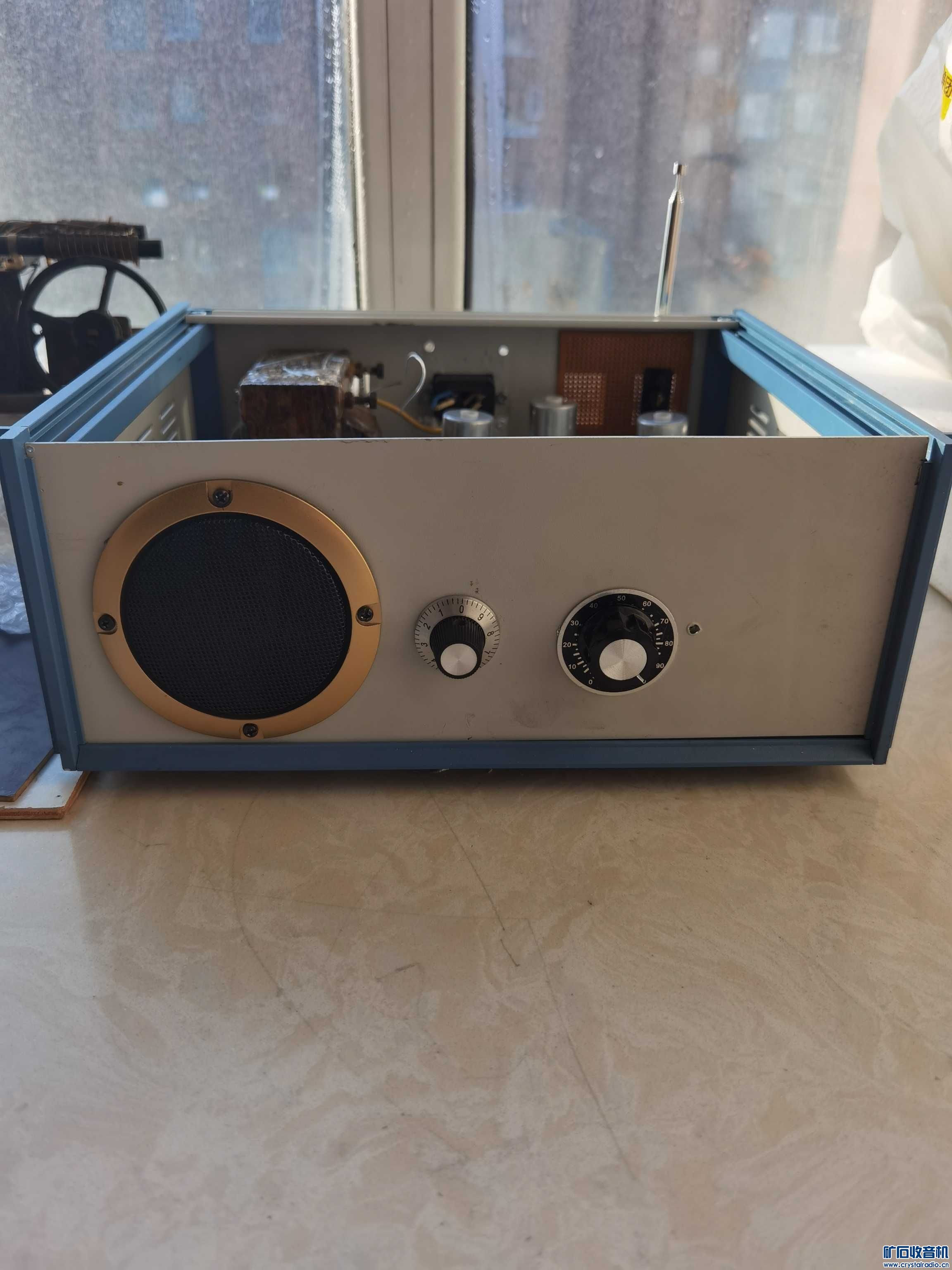

借用这个电路稍微做改动,6N3调谐,6k46j4中放限幅鉴频,因为中周的原因,改了电路,不知道可行不?
半成品
半成品

 楼主| 发表于 2024-2-14 08:01:06 | 显示全部楼层
i7-2600kDIY 发表于 2024-2-9 20:38
期待大作 祝楼主  新年快乐
调试比较困难,换了两个中周。已经出声了。目前频率偏,只能收到低端两个台。声音洪亮有一点交流声。
 楼主| 发表于 2024-3-23 19:35:25 | 显示全部楼层
目前调试结果98M及以下频率可收听,超过98M停振
