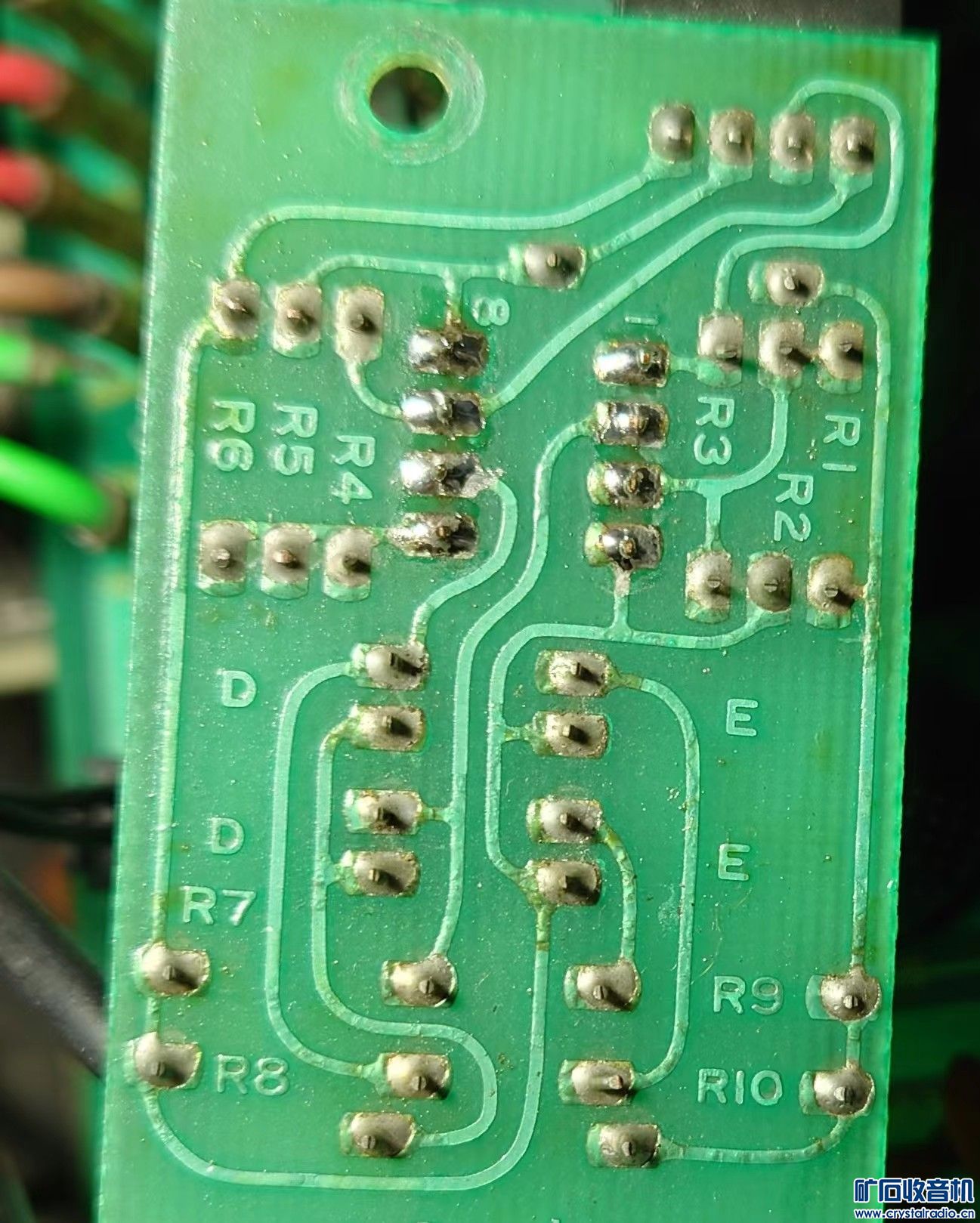

有认识这种元件的同学吗?

器件上面清清楚楚地印着型号 PS4001

 楼主| 发表于 2024-2-8 02:02:09 | 显示全部楼层
标示有D,E字样
发表于 2024-2-8 02:06:00 | 显示全部楼层
光栅传感器 一个是发光管 另一个是光电管  可以理解是开放型的光耦 中间的缺口是光线传感  只要东西遮住 就会有反应  以前的微软IE鼠标的滚轮就是这种结构

应该是计数用的吧?
发表于 2024-2-8 09:02:34 | 显示全部楼层
天空老大正解,,,=

两对光耦组合,应该是光栅可逆计数器
 楼主| 发表于 2024-2-8 12:51:18 | 显示全部楼层

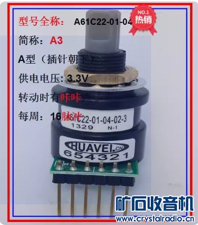

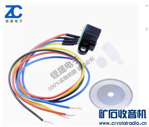

谢谢楼上各位,大家分析很有道理,。淘宝看了一下,有一家卖PS4001,过完年再看看有没有有货。这种器件是收音头上的一个调台组件。
发表于 2024-2-8 14:34:46 | 显示全部楼层
TB搜"光栅编码器"
价格不贵,但要自己做轴及安装支架,不好整
喜欢光电编码器,TB搜"旋转光电编码器",有点小贵
