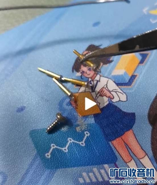

       首先找到了之前捡垃圾时候买来的菊花耳机,看中了里面直径比较长的伸缩充电探针,美中不足的是长度是稍微够够了但是弹性很弱 很软 并且头是椭圆的 不够锐利
      动手拆除来,拿下弹簧探针这步忘了拍图,索性截图看下好了

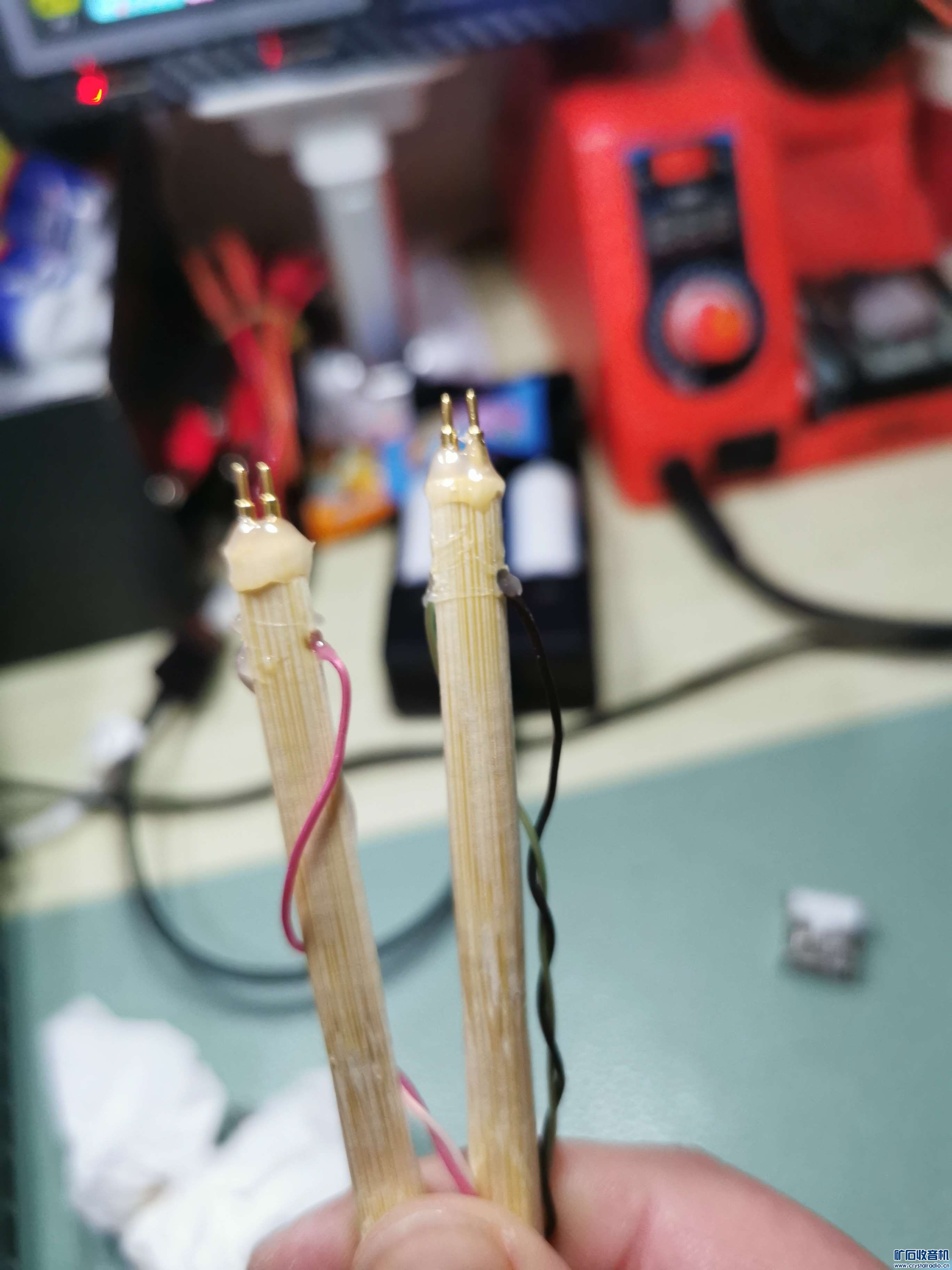

       然后就是加工一下合适的探针表笔 ,原本想找个塑料来 奈何没合适的。索性就直接用一次性筷子截断然后打孔
说干就干 很快就搞好了,打孔出入线,探针也直接放进去很牢固

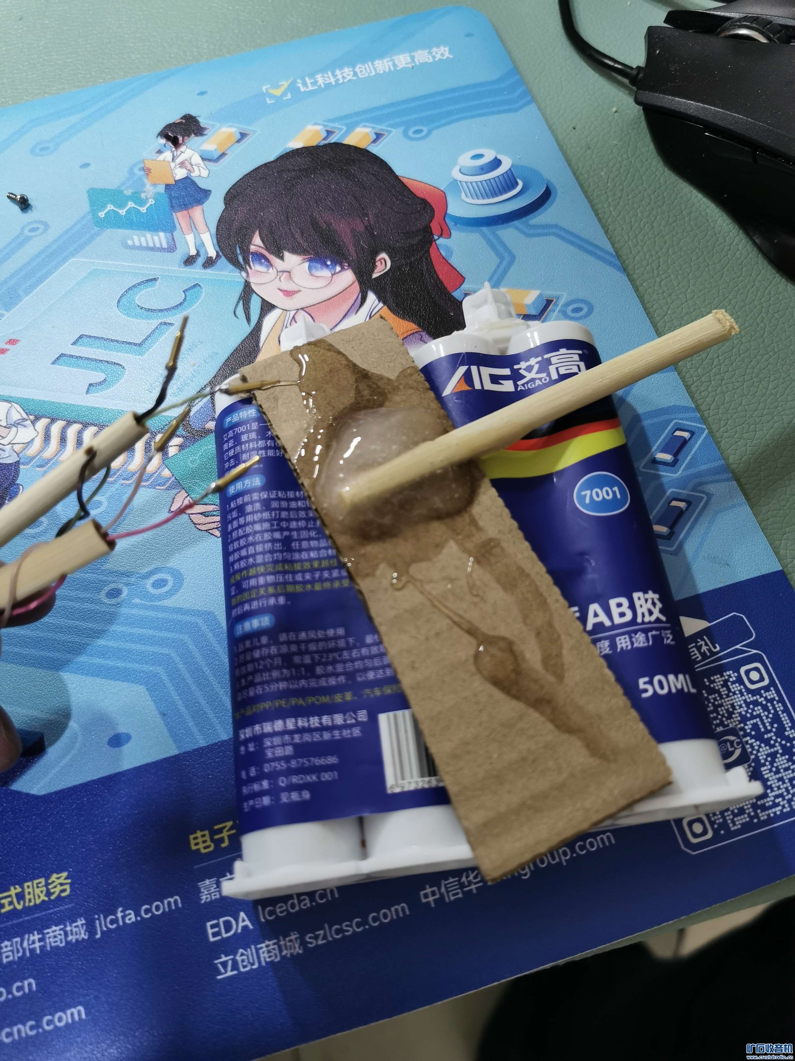

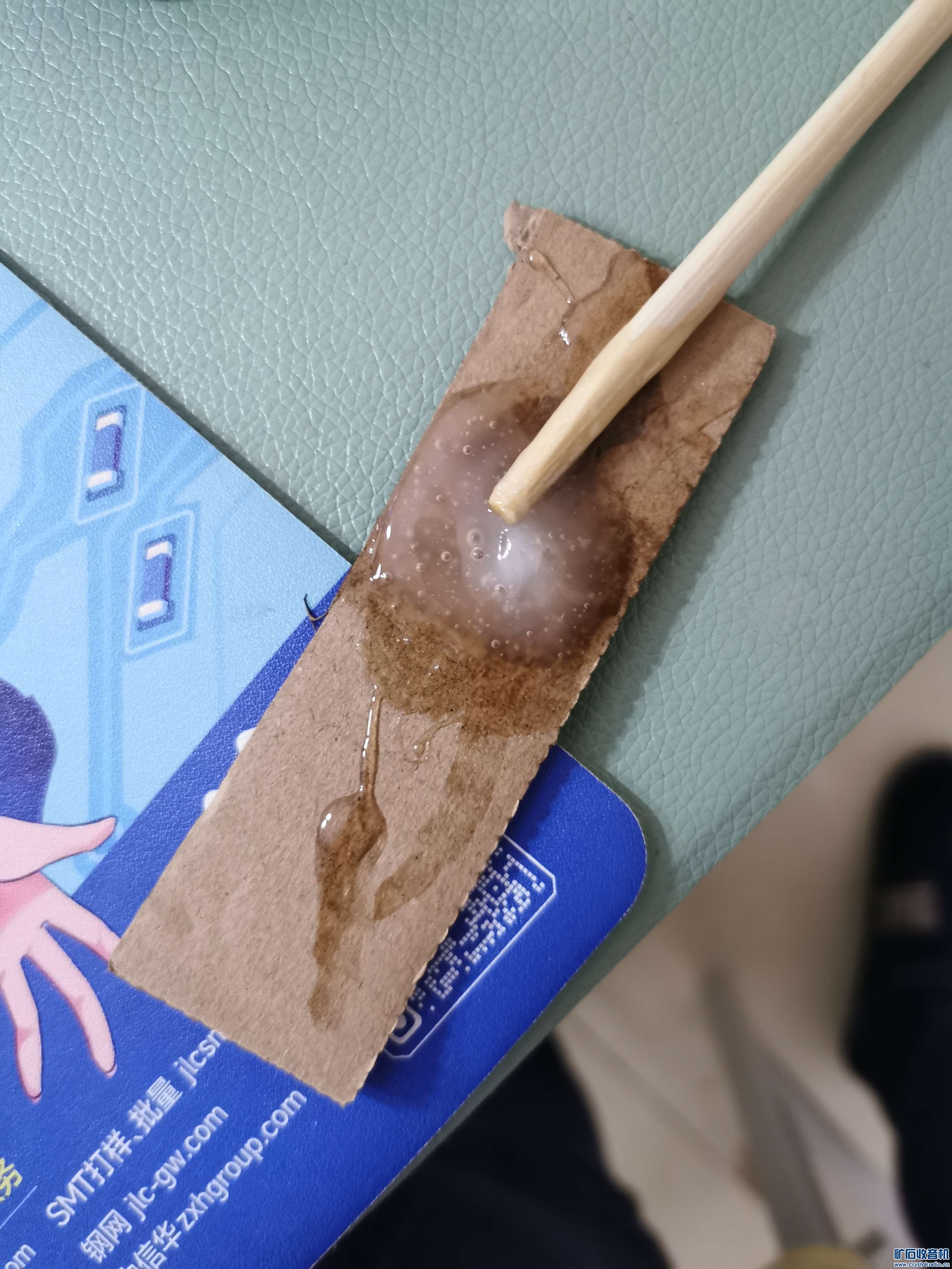

      接下来就是调制一点秘制AB胶,糊上探针 堵住孔位 一不小心倒多了。最后也没用完 浪费了大多数
      然后就是等固化 顺便套个热缩管。可惜手头的热缩管口径没有合适的了 只剩下红黄两个都是一小截
用手按压了一下感觉还可以牢固性没话说。再唠叨一下就是这个探针太软了,而且是椭圆头,远不如尖锐的头好用

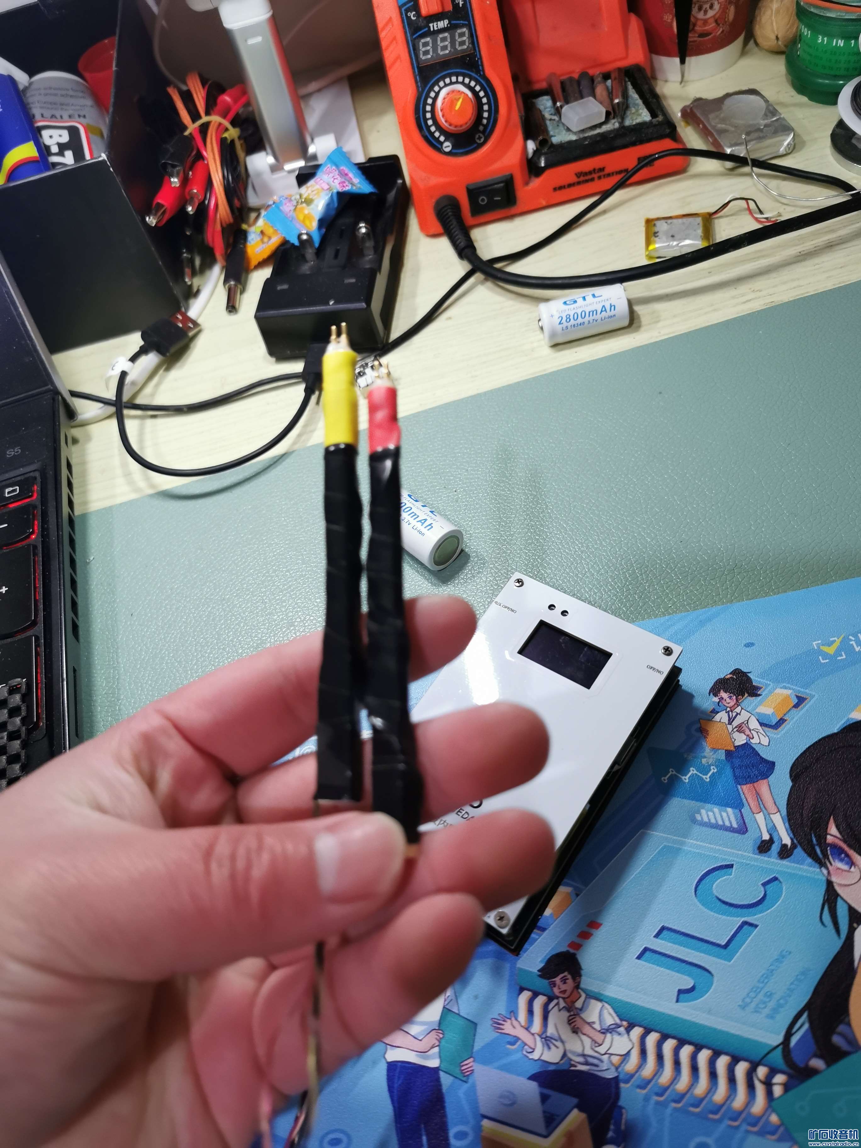

      最后来个合集,开尔文夹和探针一起合影
      最后的最后想说的是这个表笔虽然能用,但是相比专业的探针还是差距有点大。 测量全新的电池时候没什么问题,测量上过锡或者稍微氧化一点的电池时候数值都出不来。
等过完年再搞买点配件做一副更好的吧。
 楼主| 发表于 2024-2-7 20:35:38 | 显示全部楼层
最后用电工胶带包了下,倒是能用眼看了
