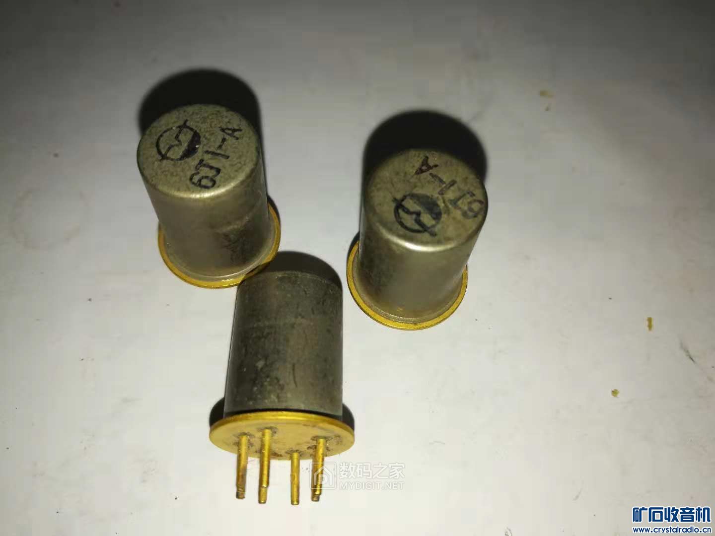

基本上是个过渡性的产物,6J1高压场管。

这种代用品现在也就剩下收藏了,或者做个奇葩电路尝尝鲜
纯粹用这个不如用晶体管算了,和电子管混着用干嘛不直接用6J1呢,反正我们玩的东西也没有太多省电的需求

打开看一下
发表于 2024-2-7 12:50:26 | 显示全部楼层
鸿雁商标   不知道是什么
 楼主| 发表于 2024-2-7 12:53:16 | 显示全部楼层
i7-2600kDIY 发表于 2024-2-7 12:50
鸿雁商标   不知道是什么
就是电子管6J1直接代换品。
发表于 2024-2-7 12:55:04 | 显示全部楼层
小型密封继电器
发表于 2024-2-7 13:41:19 | 显示全部楼层
6J1有必要带吗?带的目的是什么?不明白
 楼主| 发表于 2024-2-7 13:47:36 | 显示全部楼层
当时考虑的是去除灯丝电源,节能。一部十二路载波机上面有百十只6J1,每只管子的灯丝电流0.17A
发表于 2024-2-7 14:52:30 | 显示全部楼层
这确实是6j1的代用品,我见过,10元一只我没要。
发表于 2024-2-7 18:10:40 | 显示全部楼层
这是电子管时代向晶体管时代的代用品,主要是原来机器上的6J1管座插上就yong可以。比如电子管 电视机(北京;上海与杂牌}里面就有5只6J1,可是这个代用管有点脱离实际,6Jdzg1电子管存量很多,电子管电视机只是被少数家庭使用,立刻就被电子管电视机取代。
发表于 2024-2-7 19:38:52 | 显示全部楼层

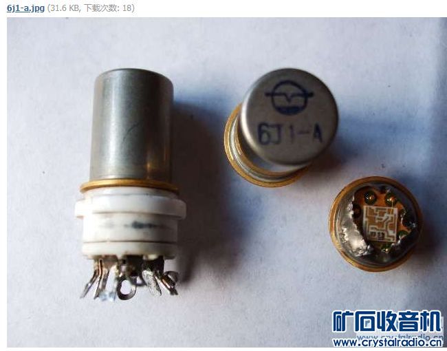

里面就是扩散过的硅片,不懂的人看上去就是几个刻线啥也没有
发表于 2024-2-7 20:04:10 | 显示全部楼层
增添两图。
这样的6J1有 谁用过httpwww.crystalradio.cn斜forum.phpmod=viewthread&tid=68067.JPG 6J1胆管的替代品?http双www.crystalradio.cn斜thread-413369-1-1.html.JPG
发表于 2024-2-8 15:37:36 | 显示全部楼层
上一代人所做过的努力。
发表于 2024-2-25 14:59:00 | 显示全部楼层
军工设备用的东西吧
