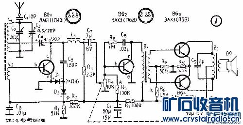

最近想复制一台海棠401收音机,老机器是一只3AG11和3只3AX1管子,都是草帽管,如今能找到的草帽管大都指标不好了,基本不能用老。请问用现在什么型号的三极管可以替代它们,同时新管用在老电路图中,除过偏流电阻需要调整外,其他元件还需要调整更换吗?再此感谢。

3ag换成9015,3ax换成9012
发表于 2024-2-7 11:03:42 来自手机 | 显示全部楼层
9015、9012就行,都是pnp管调整偏流就行

如果不保留草帽管形式,可用3AG1、3AX31锗三极管。

3AG可用3AK24,一样草帽外形,性能好了不少,咸鱼上见过有货。

用9015,8550替换。把原来的艹帽管反过来底朝上,用电钻慢慢钻进去,把底部破坏掉留下外壳。再把9015、8550放进去,然后用胶固定好。可以用UV胶,几秒钟就凝固了。这样保留了艹帽管的外壳,但具备了现代硅管的优良性能。
需要注意的时,钻孔的时候要在下面垫几张卫生纸,避免艹帽管壳因为磨擦破坏了外观。
还有,如果发现钻的孔不够大,放不进9015,可以把9015打磨一下,我以前试验过,可以打磨掉不少,体积减小很多。
