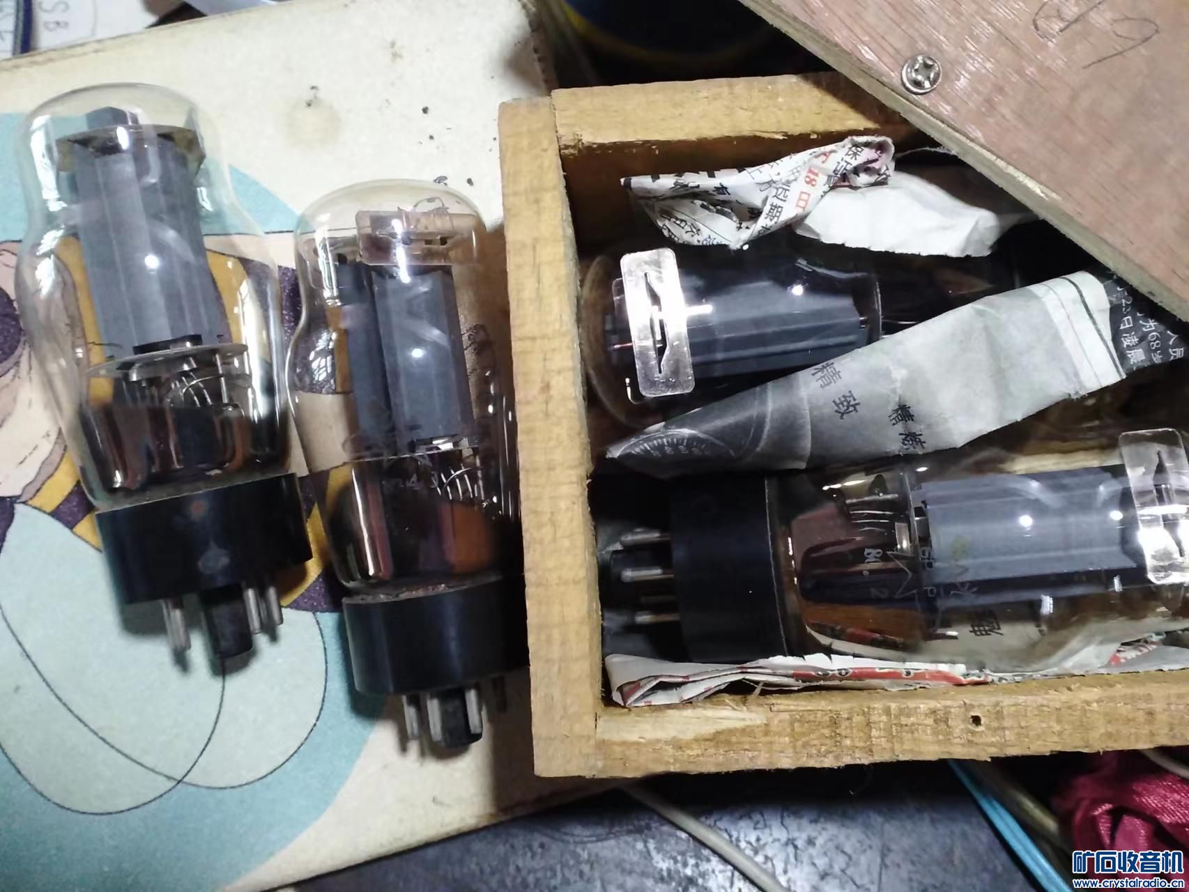

手里有二十几个6K4!记得曾有杂志发表过用6k 4做功率输出的电路。但是找了好久仍没找到。现发文求助各位老手帮忙给个电路。准备在春节期间过过手瘾。看看和体验一下用6k4做的小功放效果怎么样!另外好像记得6k 4的输出变压器初级阻抗是12000欧姆的。不知是否正确。也望高手们指点一下。谢谢各位。期待佳音。

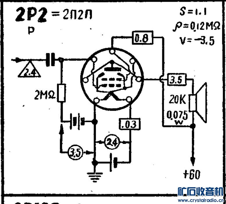

    50L6等高灯丝电压的末级功率输出管目前也很少,损坏了虽然也可以加变压器后应用6P1等代换,但是一般输出管的灯丝电流比两用机上原来电子管的大很多,而且这类管子在100伏左右的屏压时工作
性能并不十分良好,和原来的输出变压器、阴极电阻等也难以配合。依照目前情况看来,比较合理的办法是用一般三极管或是遥截止式的五极管代用,例如前者的6F5(6Φ5)、6С2С、6J5(6Ж5)
等,后者的6К3Р(6SК7GT)、 6К4(6К4П) 等,它们的灯丝电流都不很大。用三极管时,失真比较小,阴极电阻要按新管特性更换,原来输出变压器初级阻抗虽小一些(50L6GT只有2千欧),
仍可将就留用。用五极管时可以得到较大音量,它的帘栅电压不要太高,以免使失真加剧,一般要给它串入一个2~5千欧1瓦的电阻,并在帘栅和地(乙_)之间跨接0.1微法的旁路电容器。输出变压器
要换用初级阻抗尽可能大的,例如适合2P2(2П2П)或3S4等用的输出变压器。原电路阴极电阻上如未加有并联电容器,则应加接一个数十微法的电容器,取消负反馈,以免影响音量。这样改装后,
输出功率仍然能达100~300毫瓦,可以满足一般情况下收听的要求。
2P2的输出变压器阻抗20K。

许多年前曾经手抄了一个6k 4的功放电路。但是不知收到那里去了!找了不少时间,也未找到。也可能己在整理时扔了!不过看来不少老手还是很有经验及详细的介绍。看来大家的基本看法都是6K4不太合适做功率管。这里面有管子的本质性能,和效率。这些都是我以前没有了解过的。这次也算又学到了一些基础知识。在这里谢谢大家。感谢大家对本贴的关注。再次直到现在还未见有高手回贴一个祥细制作原理图。所以我决定放弃!不过手里还存有几只6P3p。都是九十年代中期在南昌工作时在电子市场购买的!好像是16元钱一只。买了4只。那么就玩单端吧。这个管子成熟电路很多。只不过功夫大一些。反正春节期间空着。从底盘开始仔细的慢慢来。在这里感谢大家的关注及回贴。谢谢大家。
