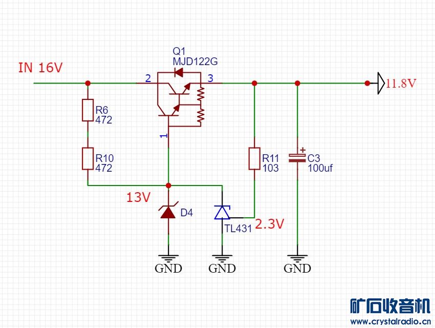

   最近研究太阳能MPP控制器,拆了一个某宝上的成品来分析,其中一个给子系统供电的稳压电路(见下图),TL431用来干啥呢?

电路是错的吧,12V应该是给MOS栅极用的,这个是个达林顿管
发表于 2024-2-7 10:10:32 | 显示全部楼层
       这个图明显是错误的,应该是抄图遗漏电阻了,431控制极对地必须有一个电阻!
 楼主| 发表于 2024-2-7 10:16:50 | 显示全部楼层
实物用的就是达令顿管,型号:MJD122G。
 楼主| 发表于 2024-2-7 10:17:26 | 显示全部楼层
我也怀疑这个电路错的,实物上431控制极的确只有一个电阻接输出,TL431当运放用做比较器,有这种接法。
发表于 2024-2-7 10:37:18 | 显示全部楼层
TL431是贴片吗?会不会是看错标识,不是TL431
 楼主| 发表于 2024-2-7 11:12:46 | 显示全部楼层
是贴片431,用放大镜看了,应该没错。
刚测试了一下这个电路大概是个钳位电路,前端接太阳能输出,这个电路当输出电压超过13V时候,431的ref脚电压到达2.5V,此后再增加电压,输出始终保持13V。
但是输出低于13V时,TL431的ref电压低于2.5V,不起作用,输出小于输入一个达林顿管压降。
发表于 2024-2-7 12:23:49 | 显示全部楼层
岳耳 发表于 2024-2-7 11:12
是贴片431,用放大镜看了,应该没错。
刚测试了一下这个电路大概是个钳位电路,前端接太阳能输出,这 ...
输出13V,但Vref是2.5V,那么 R11上压降11V???,除非R11下面还有电阻提供电流通路。
 楼主| 发表于 2024-2-7 12:40:04 | 显示全部楼层
是的我正在找这个电阻,因为实物有胶封,俺加了电压测量,根据结果计算这个电阻大概2.4K左右。
抽空我把元件全拆了看看。
发表于 2024-2-7 14:25:13 | 显示全部楼层
电路百分百是错的,R11下面应该还有一个电阻,TL431的ref脚固定是2.5V,能够吸收的电流非常小,这样接都有1.8mA了,TL431早饱和了,完全失去了稳压作用
发表于 2024-2-7 16:32:34 | 显示全部楼层
应该有下分压电阻
