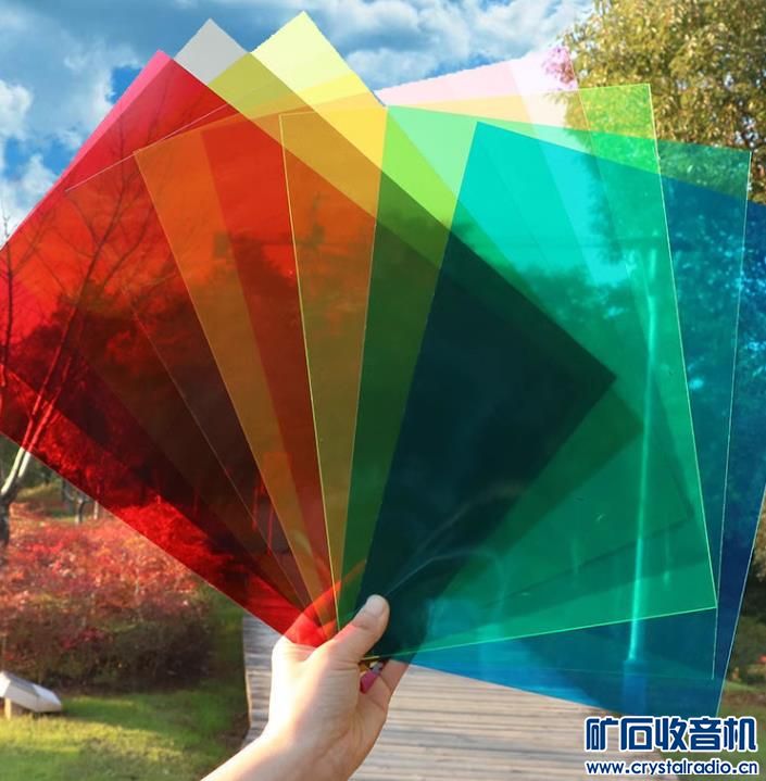

最近的几台三节,或四节 1号电池或2号电池的机器,原机的电池筒都已经没了,我尝试过用纸筒卷一个,难看得很,不知道有没有简单又好看点的替代方案?

用薄塑料片或废弃的X光片卷在合适的纸筒上,再用热风枪吹。

X光片.菲林片.电吹风机吹一下.成型后双面胶粘.

发表于 2024-2-7 10:33:19 | 显示全部楼层
