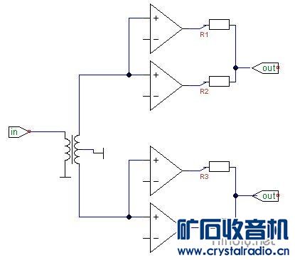

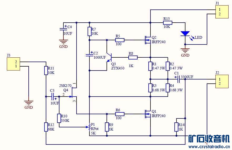

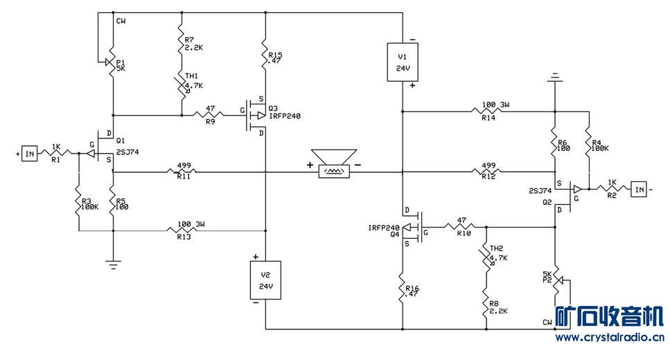

直接上图:
u_3314745231_3899216970&fm_253&fmt_auto&app_138&f_JPEG.jpeg 10_2000_550.jpg 3866.jpg 3840.jpg

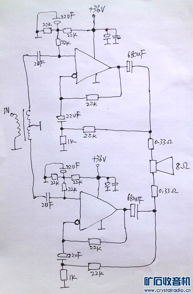

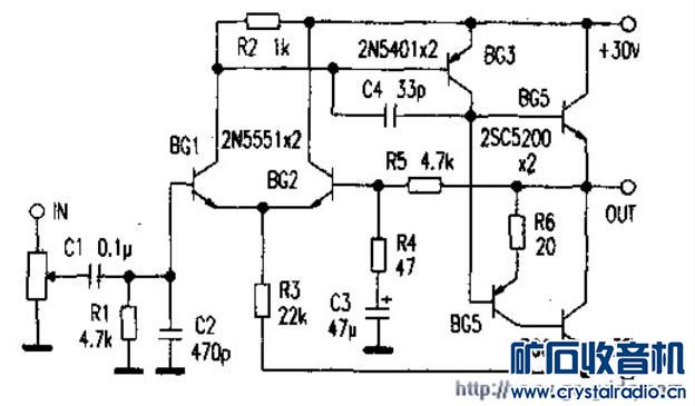

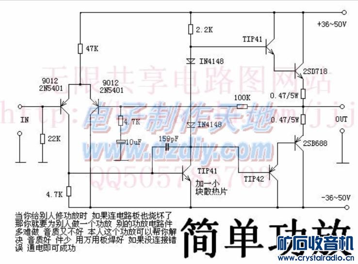

继续发几个:

大概我能看懂,就是有些地方反馈不懂也不知道咋计算的

为了做一个简单的且功率大的石功放,
从网上找到的。
请谨慎对待。

8楼坛友:前8个只做参考。后几个中的4个可为重点。

楼主分享的这些电路好像都没有自举电路,这样会限制最大输出功率和满功率输出时的效率。
1969虽然属于甲类,但是实际功耗并没有想象得那么大。我同事的一个末级MOSFET的1969功放,电源用的是开关电源(效率比变压器高),实际整体发热比我的LM1875小功放(用环形变压器)更低一些。
两个功放的外壳和功率差不多的。1969听人声更舒服些,缺点是低频没有LM1875更有力度。
