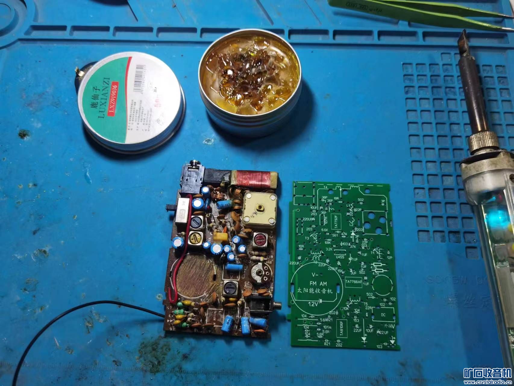

捡漏捡了一个漏液的板子,几个月前又买了一个新印制板。一直没空,昨晚有两个小时闲的无聊就找点事做。
搬到9点半搬了一半,今天下午继续,应该能完成。明天启程回家,弄不完就得到春节后了。
搬完估计线圈还的调。

想起了当年修爱华随身听把电路板泡在酒精里用竹签清洁电容液 然后磨尖烙铁头 胆战心惊的拆电容
 楼主| 发表于 2024-2-6 14:23:24 来自手机 | 显示全部楼层
搬完了,上电,意料中没响,只有呜呜声音。这几天没时间搞了

这焊技还得多练习才行。
发表于 2024-2-6 16:03:07 | 显示全部楼层
电解电容用电桥测一遍,没有电桥就全换掉。
发表于 2024-2-7 14:49:34 | 显示全部楼层
除了线圈中周之类的,其他阻容元器件一律换新的优质品,你这样是治标不治本
