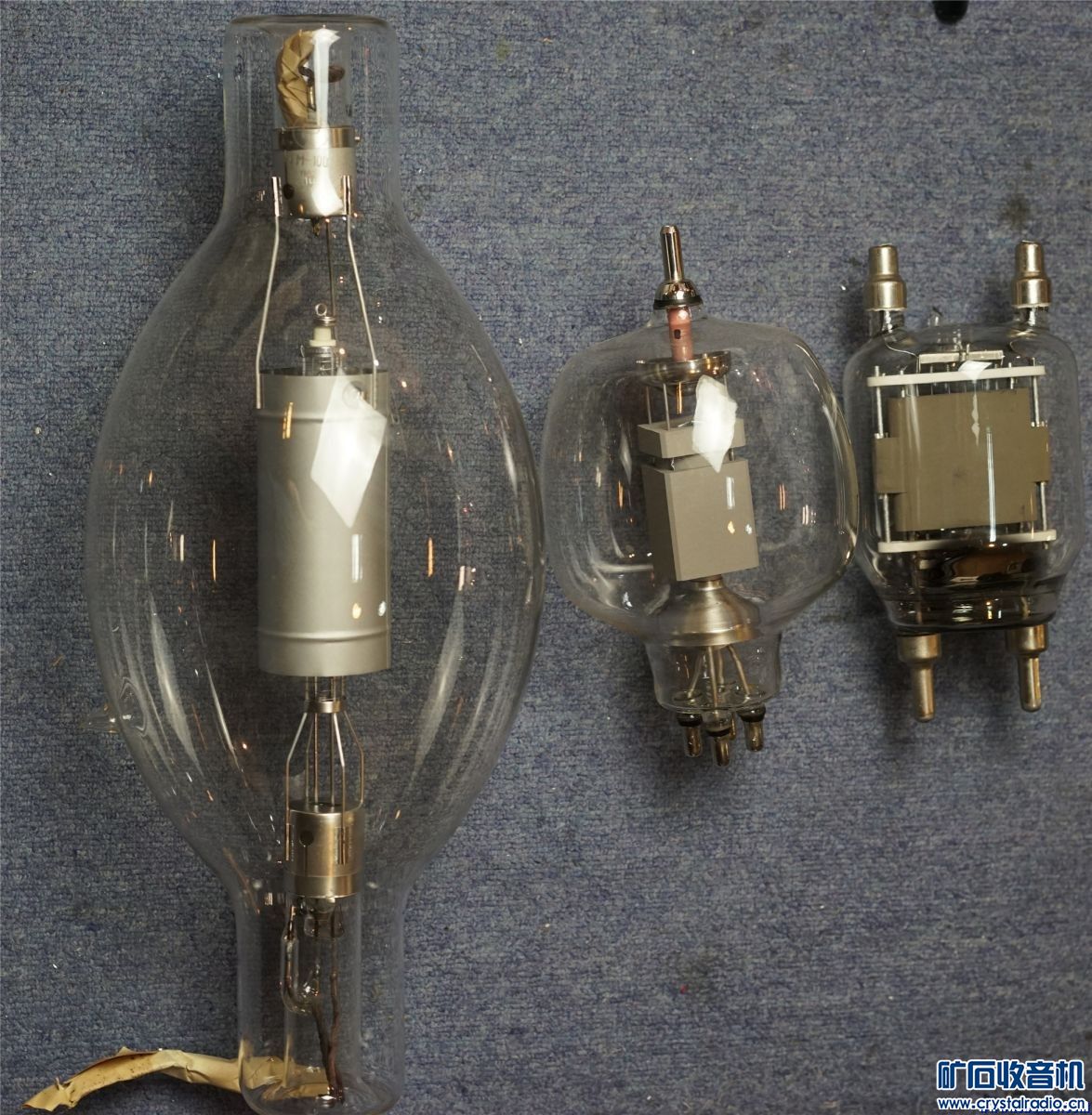

这是什么电子管?

FUxxx之類?

原来有一个像保温瓶那么大的,搬家时候碎了,也不知道干啥用
发表于 2024-2-6 08:41:41 | 显示全部楼层
我也有一个大号保温杯那么大有包装盒,可能没用了

这么大费电吗-----我认为肯定费电!这么大的管子灯丝电流恐怕得几十安甚至更大,能不费电?!

记得是德律风根的发射管

没见过的大家伙,谁知道的,来说说吧。

费电是必须的,灯丝电流也小不了,功率应该也不小

百分之百费电,电子管的输出功率本质上取决于阴极的发射能力,阴极效率不变的前提下灯丝功率越高发射能力越强,所以大功率管子必然灯丝功率也巨大

据说当初的远程广播电台就是用的巨大发射管,有的甚至水冷,还有传言说不是一般人可以进去检查检修的,如果管子在工作中,手指靠近都会被高频电流烧成炭黑,也不知真假。

应该是GM100
发表于 2024-2-6 15:21:47 | 显示全部楼层
屏压可到5KV,屏流1600ma,功耗1000W,屏阻3.5K,
灯丝17V,电流16A
