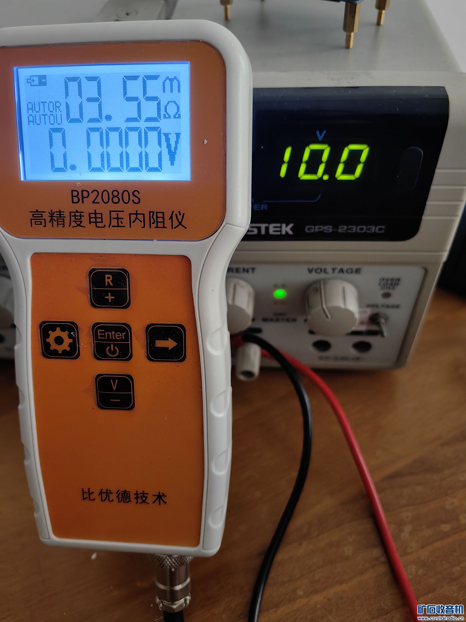

     最近买了个电池内阻仪,感觉仅仅测电池内阻用途太窄,如果当毫欧表用的话,用途就大大拓宽了。
     闲着无聊内阻仪+可调电源,测试了一下手中的MOS管导通电阻,对比MOS管PDF文档,结果正确:
     见下图:
     MOS管官方给出的指标是Rds: 3.3mΩ-4mΩ  @Vgs=10v
接线
Vgs=4.5V:
Vgs=10V:
Vgs=15V:
