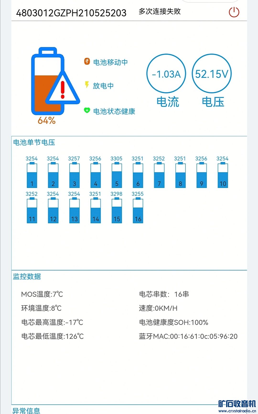

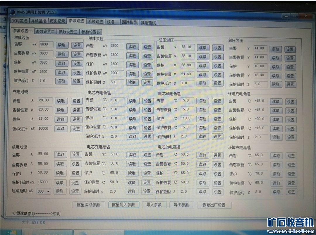

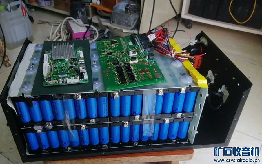

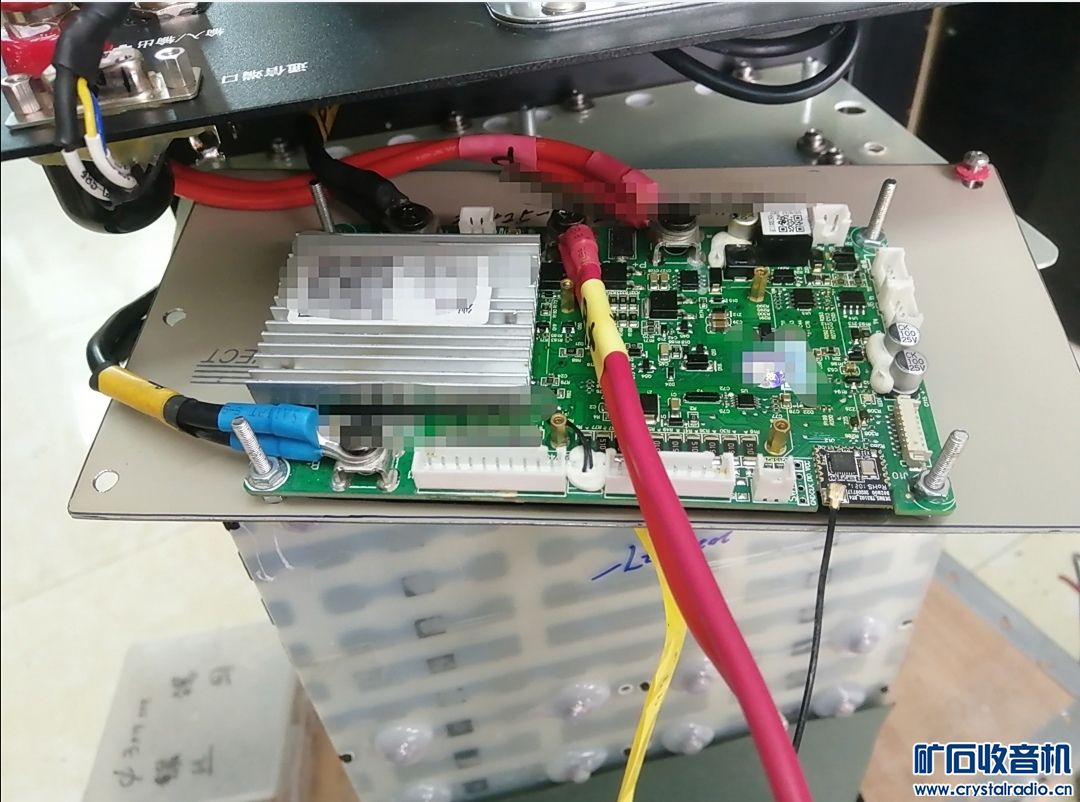

一个48V30AH磷酸铁锂电池组,18650单体20并16串,原机保护板要和设备电脑通信才能输出,
无奈只好网购一块二手拆机铁塔蓝牙保护板,也可通过485端口和电脑连接监控和调试参数。
