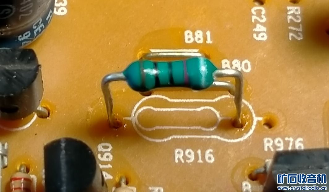

发表于 2024-2-4 21:51:51 | 显示全部楼层 |阅读模式
各位老师帮我看看这个色环电阻阻值是多大的
发表于 2024-2-5 08:13:13 | 显示全部楼层
赶脚是 白紫蓝黑棕 976欧姆 1%
 楼主| 发表于 2024-2-4 21:56:02 | 显示全部楼层
测量不通,卸下测量上兆欧,对吗
 楼主| 发表于 2024-2-4 21:57:47 | 显示全部楼层
这机器是JVC的录放音卡座
发表于 2024-2-4 23:06:13 | 显示全部楼层
红绿黑金吗?似乎是个25Ω的电阻。
V信小程序搜索“电子硬件助手”,里面有电阻识别。
因为拍出来可能有色差,但是你看实物就不会偏色,你自己查查看。
发表于 2024-2-5 02:00:58 | 显示全部楼层
看上去像是,白紫绿金,即 97E5欧姆(也即9.7兆欧姆),5%的偏差率。
发表于 2024-2-5 08:28:01 | 显示全部楼层
照片不是很清楚,应该是975或者976 欧
发表于 2024-2-5 08:46:29 来自手机 | 显示全部楼层
走一下线路,看看这个电阻在电路中的位置和作用,大概就知道是几兆还是几百欧
发表于 2024-2-5 08:47:35 来自手机 | 显示全部楼层
拍照一下背面
 楼主| 发表于 2024-2-5 09:48:13 | 显示全部楼层
按电路的电阻符号来看,应该是百欧姆以内的电阻,他的一端来自电源给的12V电压,另一端进到一个录放音前置的集成块内,按电路来看应该是个限流电阻,电阻表面看不出有坏的,就因为表面色环不是太清楚,看不出是多大的电阻值,最好是那位师傅有这个机器的电路图看下就清楚了。现在的故障是放音无声。
 楼主| 发表于 2024-2-5 09:50:19 | 显示全部楼层
谢谢以上各位师傅的回帖!
发表于 2024-2-5 18:23:20 来自手机 | 显示全部楼层
没有找到电路图 拍照电路板 描述有什么故障 测了哪些地方 不行就自己测绘下电路 这机子都五年了……
发表于 2024-2-5 21:32:48 | 显示全部楼层
后面两环应该是黑黑,不足100欧的限流电阻
 楼主| 发表于 2024-2-5 21:51:38 | 显示全部楼层
色环电阻阻值我会看,关键是电阻上的色环看不清楚,不知多大!
发表于 2024-2-5 22:03:02 来自手机 | 显示全部楼层
既然是12供电,用10来Ω小一点的电阻试试问题不大,不放心就串个电流表,图标像是保险电阻,
