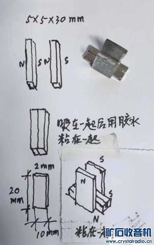

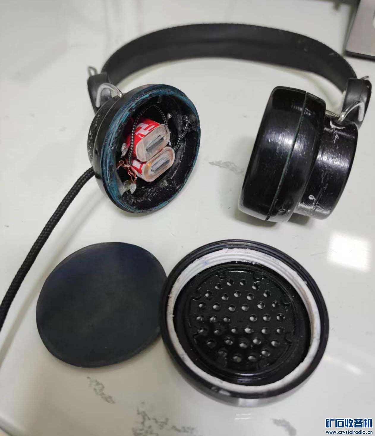

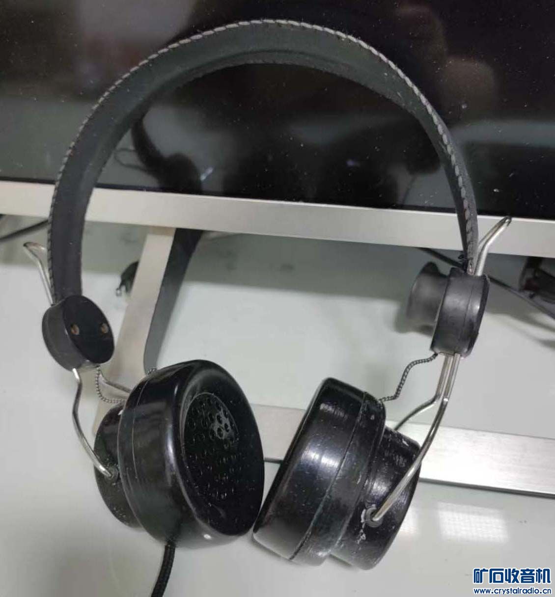

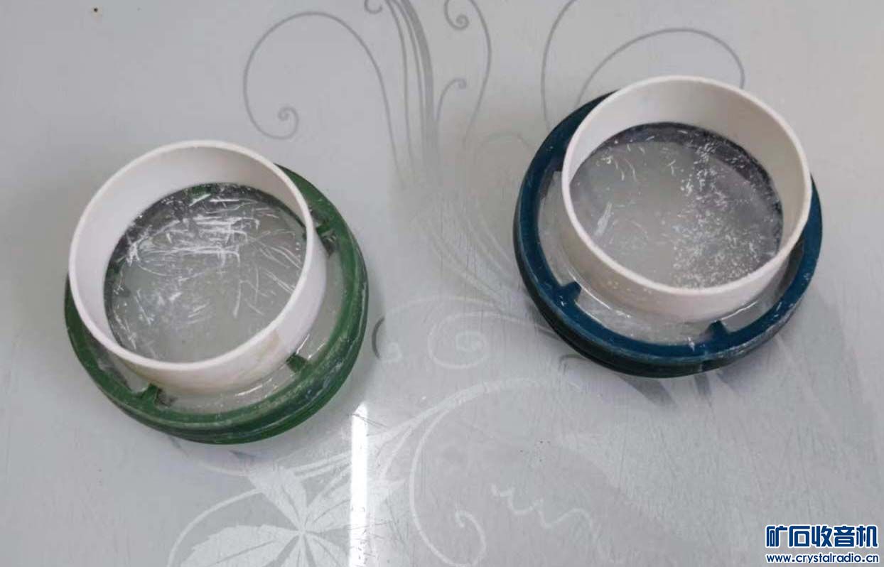

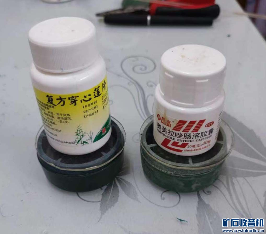

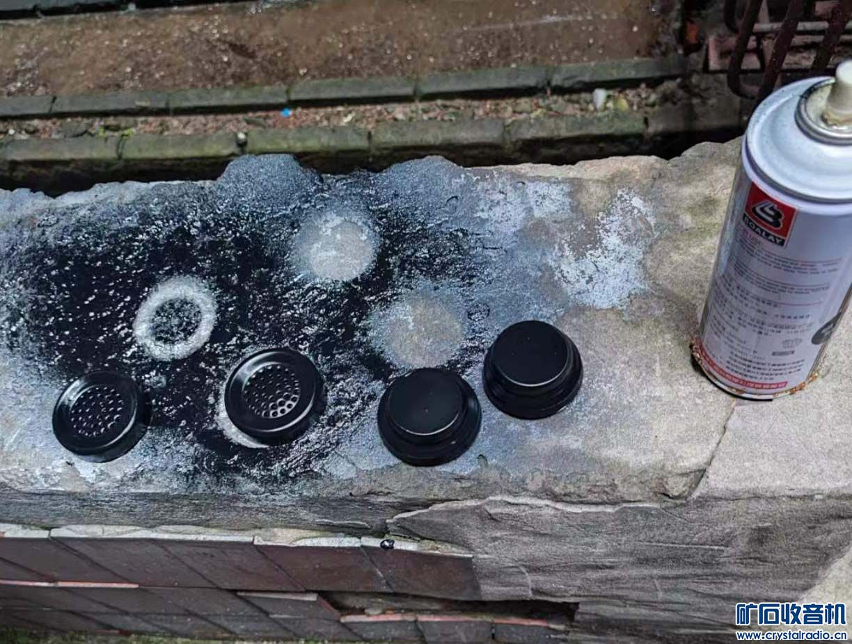

利用老式电话听筒,把头子锯下来。再据一段药瓶做后半节。用0.08高强度漆包线在框架里绕5300咂单个耳机阻抗大概在1500欧左右。震动片用0.2MM的钢片。做好后灵敏度比老式厂机要高一些。主要原因是现在的磁铁比以前的磁铁磁力强很多。

不错哦,看上去像商品了。以前用擦手油的盒子做起来简单点。

只要有个耳机壳,做高阻耳机实际上很简单。而且比老厂机灵敏度还要高。
