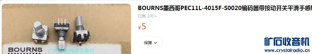

发表于 2024-2-4 16:56:19 | 显示全部楼层
改过,拆除弹簧片后轴有点晃荡,不如换个无定位的
发表于 2024-2-4 16:57:41 | 显示全部楼层
JuncoJet 发表于 2024-2-4 16:46
还能这么改?不影响正常使用吗
我的汽车上先锋收音机,音量是平滑的编码器,调台是段落的编码器
其实弹簧片都可以不要,编码器有定位和不定位的,DE1103是平滑旋转。
