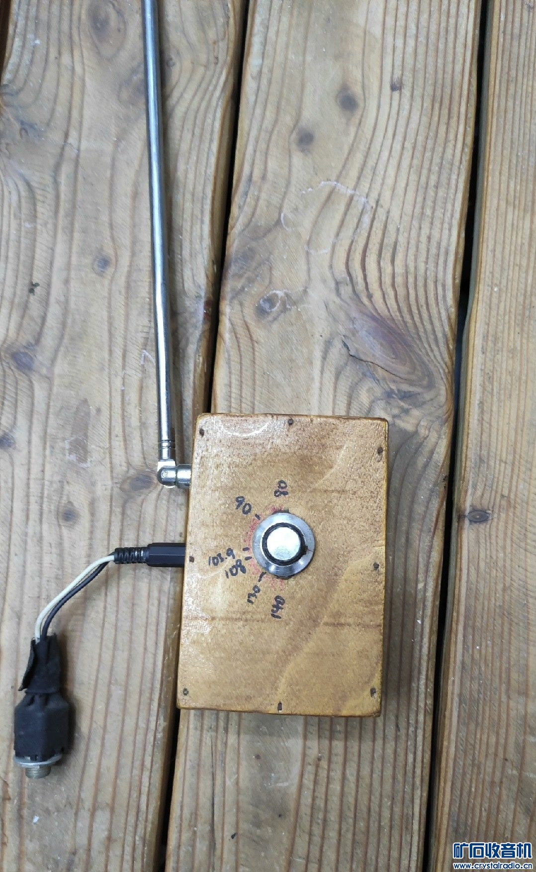

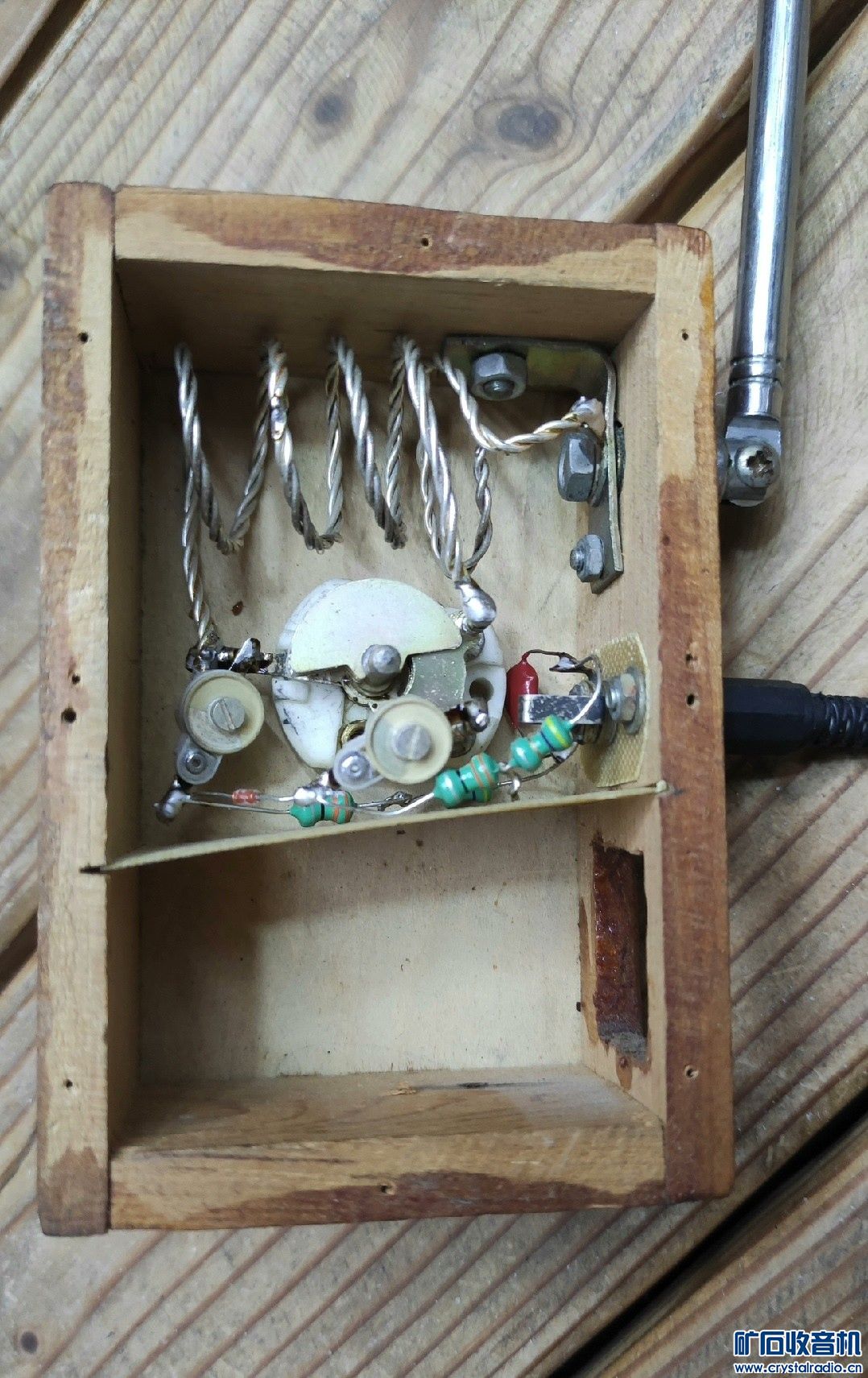

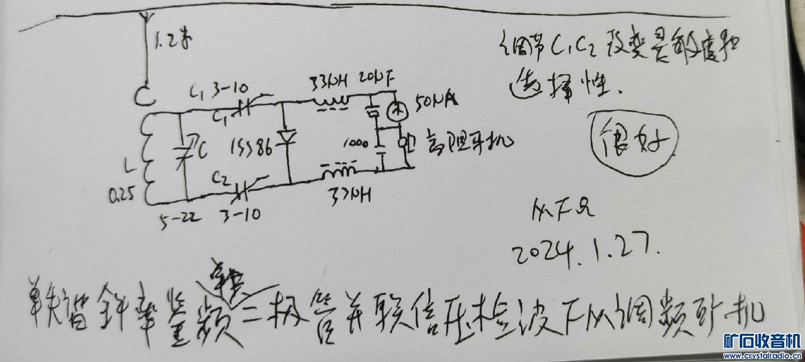

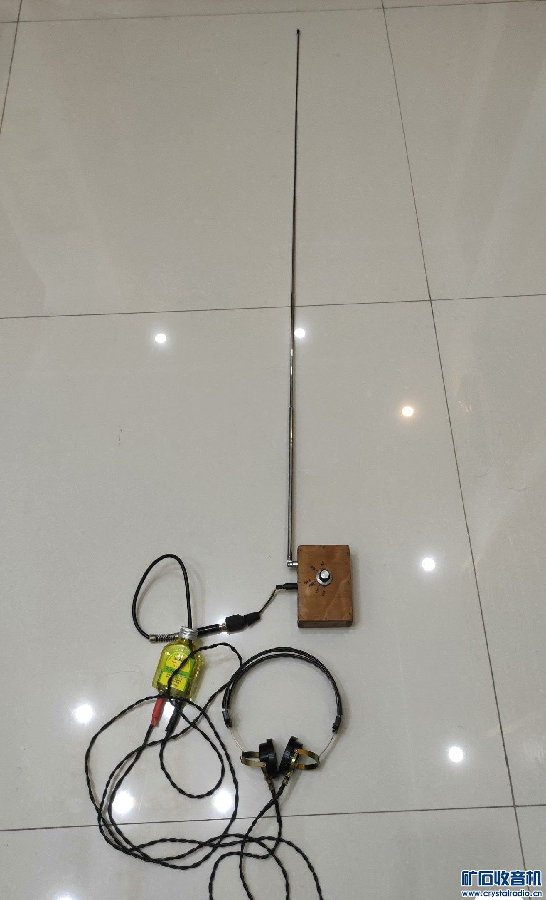

近日实验了下面图的这个,单失谐斜率鉴频一只二极管并联倍压检波FM调频矿石收音机  ,是在之前的矿机改的,试听效果很好,调节c1  c2  的容量可以改变选择性和灵敏度,欢迎老师矿友们交流探讨。

马老师的第一代FM矿石机升级换代啦!看到度盘指数道140Mhz, 请问118 -138Mhz这段有收到过信号吗?谢谢。
 楼主| 发表于 2024-2-7 09:38:54 | 显示全部楼层
可以收到出租车对讲机信号
发表于 2024-2-7 19:04:33 来自手机 | 显示全部楼层
爱鼓捣无线电 发表于 2024-2-7 09:38
可以收到出租车对讲机信号
那不容易,频率很稳定,灵敏度也非常高了.
发表于 2024-6-23 13:39:32 | 显示全部楼层
距离发射天线大约8-10km. 我也试了这个电路,在高楼接受,选台都有优势。在楼下毕竟距离太远,建筑物遮挡很难。 请问马老师FM远距离接受哪个电路更有优势?谢谢。
 楼主| 发表于 2024-6-24 12:55:56 | 显示全部楼层
youhan333 发表于 2024-6-23 13:39
距离发射天线大约8-10km. 我也试了这个电路,在高楼接受,选台都有优势。在楼下毕竟距离太远,建筑物遮挡很 ...
距离远的我还没有试过,应该场效应管灵敏度高一些。
