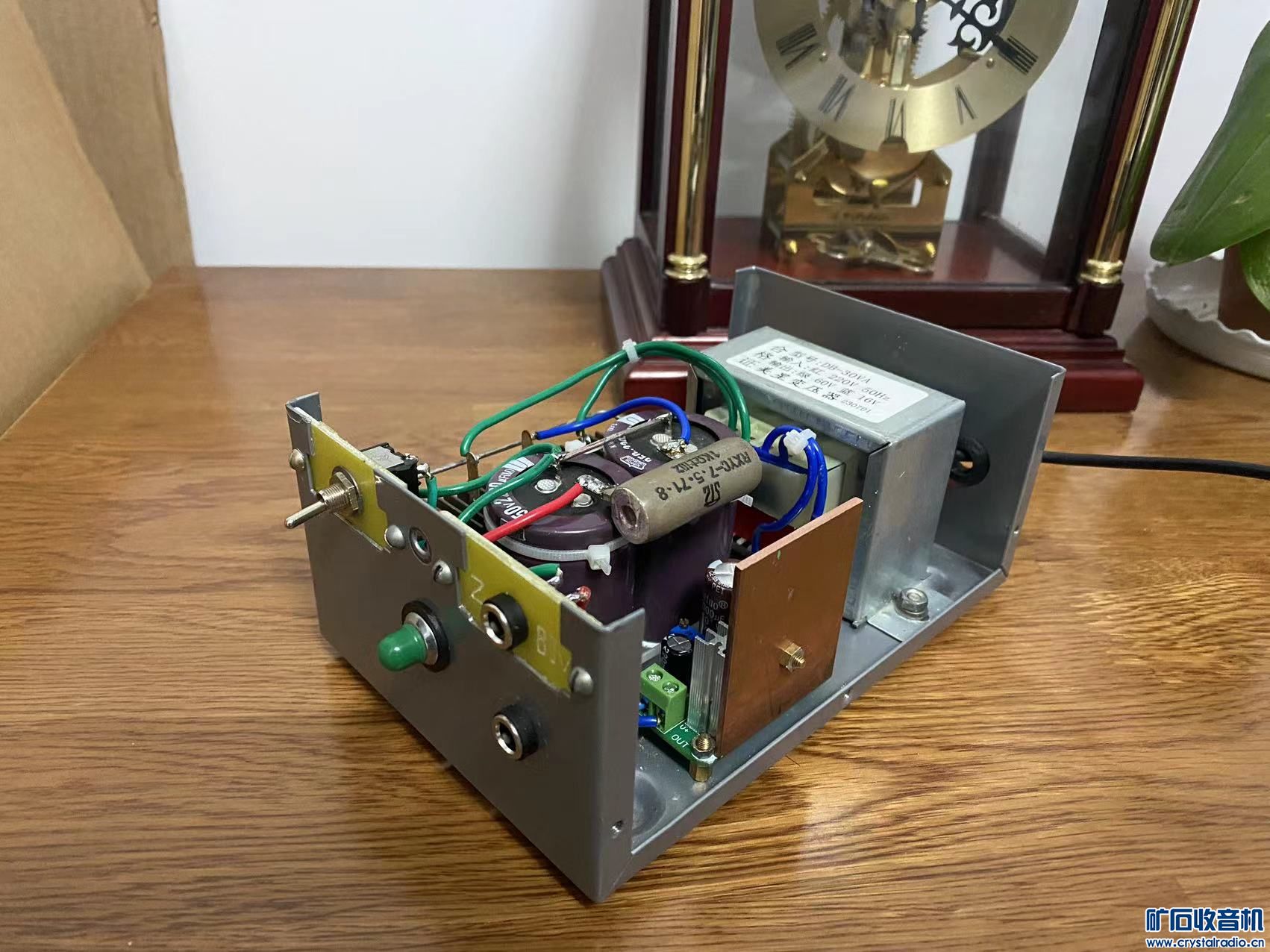

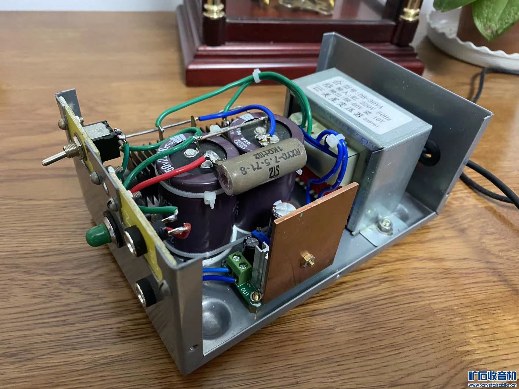

 楼主| 发表于 2024-2-5 08:58:09 | 显示全部楼层
微笑林间漫步 发表于 2024-2-4 14:48
用了一段时间,目前硒堆还好。甲电整流稳压AC-DC我给加了一块厚铜板增大散热,收音机连续工作4小时电源无 ...
 楼主| 发表于 2024-2-5 09:09:48 | 显示全部楼层
海河 发表于 2024-2-4 20:18
居然还能找到好使的硒片,果然给力啊
实验证明,老物件质量是非常好的,很耐造。这个硒堆是个珺品,蕾答上用的。片子和绝缘漆极其厚实。之前是个全波型制,由于我的电源变压器次级高压没有中心抽头故将硒堆改成桥式型制,就是片子全部拆除,20片分四组每组5片,中间均分相对出正级。上电工作非常稳定,无噪音无振动无发热。绝对的好东西。

每一片能扛多少伏?
单独测一片,用X10K档,反向电阻有多大?

每片极限25伏,过了片子就起包了
