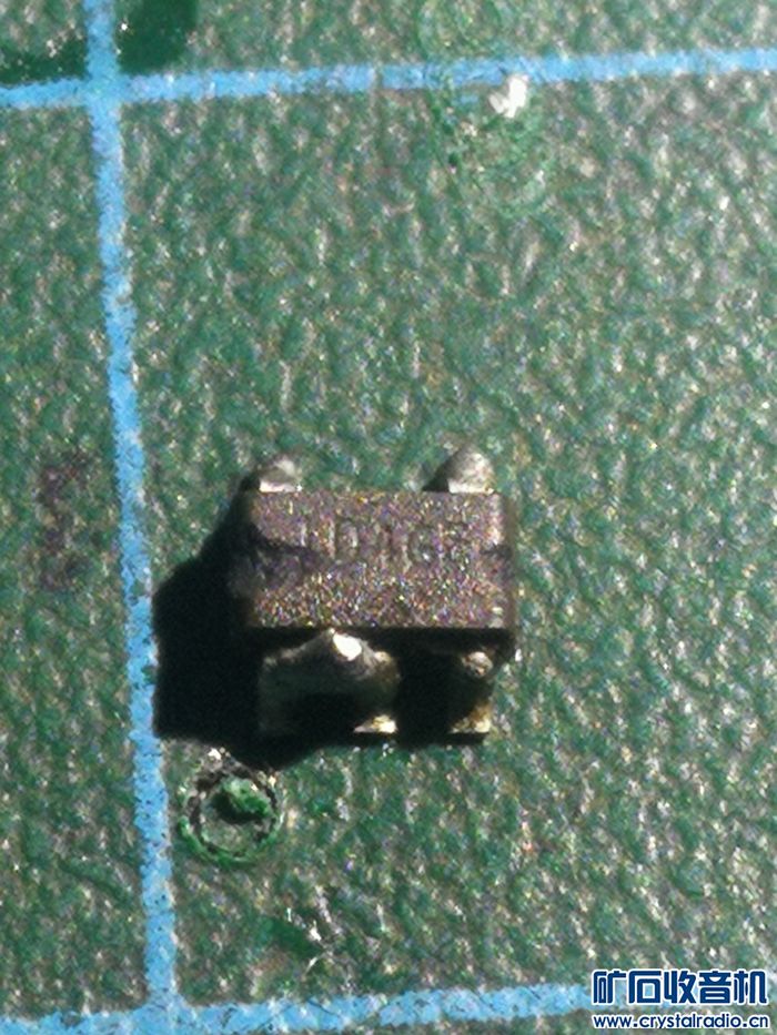

这个是网络摄像头模组 上的一个五脚芯片,没查到商品?
发表于 2024-2-4 10:48:59 | 显示全部楼层 |阅读模式
背面就是电源输入 12v
这个LD4GE 五脚芯片对地短路
这个怎么买,上网没找到这个芯片型号,这个应该是dc-dc电源芯片,能和什么型号替换?
发表于 2024-2-4 14:54:13 来自手机 | 显示全部楼层
SY8088AAC 仅供参考 自行核对
 楼主| 发表于 2024-2-5 11:55:46 | 显示全部楼层
justmexx 发表于 2024-2-4 14:54
SY8088AAC 仅供参考 自行核对
谢谢哈
正好电路板上还有一个LG4GE 芯片
通电后测量了一下输入和输出电压
然后查了下SY8088AAC 的参数
正合适   哈哈哈
