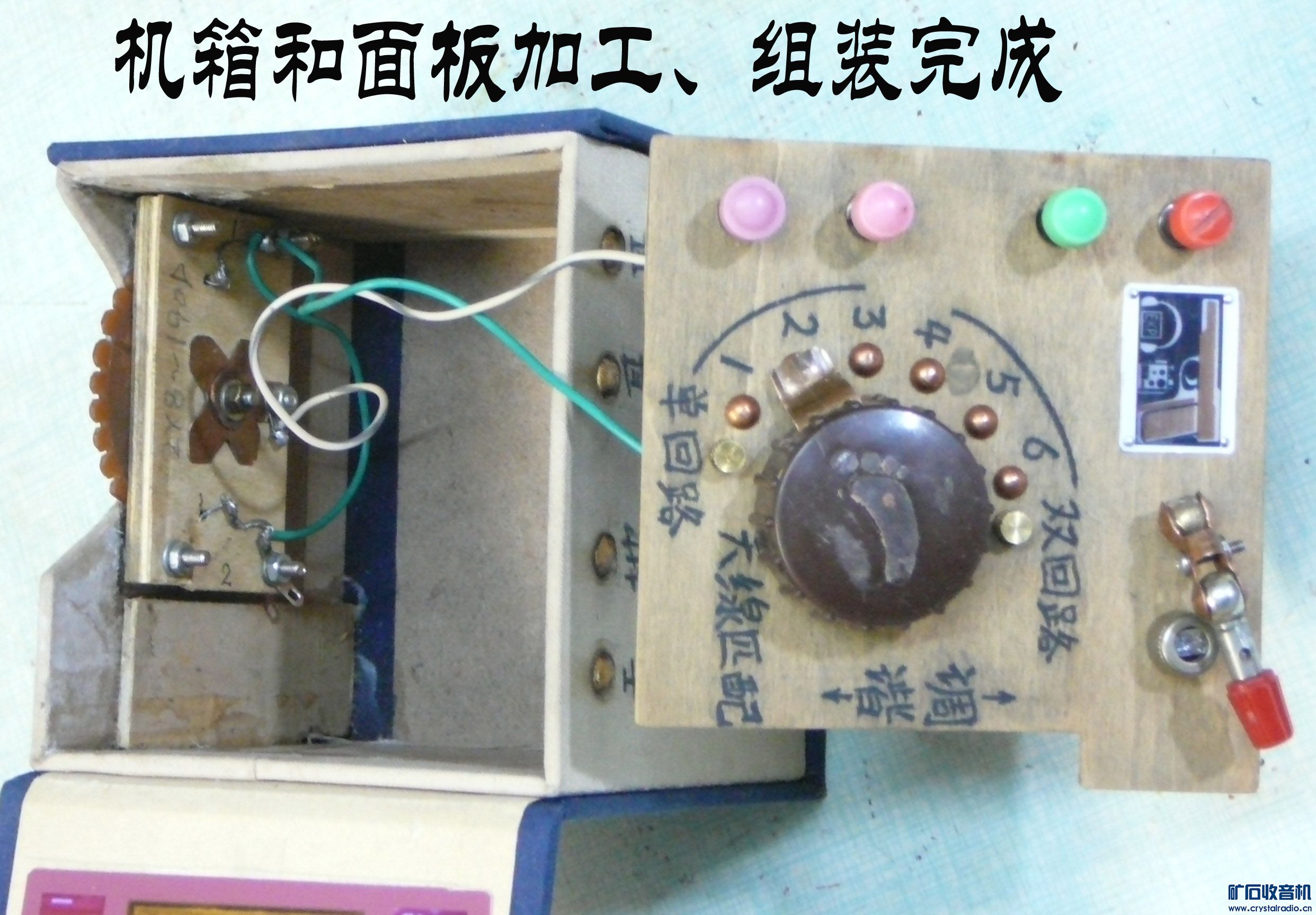

    矿石机外壳是儿子旅游时买回的一个料器摆件包装盒。料器摆件不小心落地摔坏,
本想连盒一同丢弃,被本人留下终于用在了本处
    可变电容两联并联后总容量约390p。除可变电容和活动矿石早已制作完成外,本

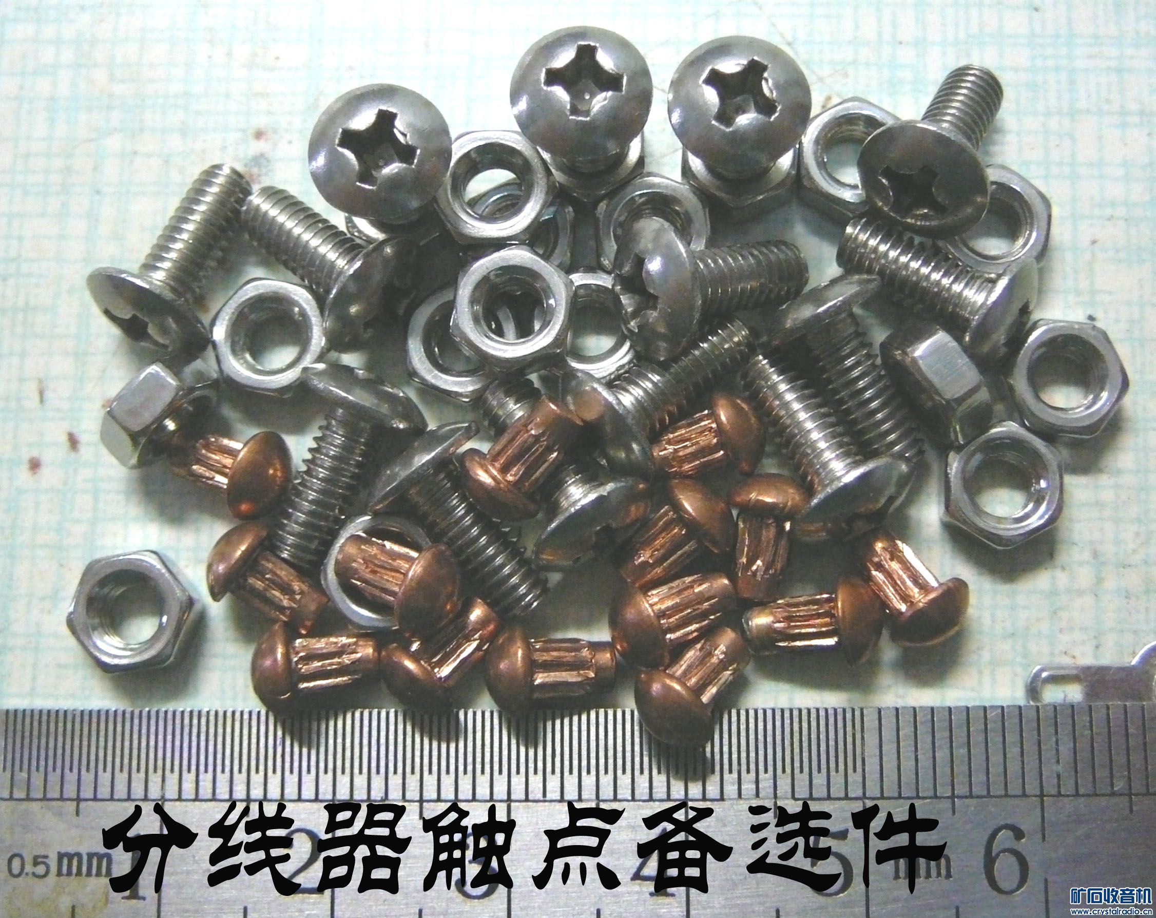

制作还需完成的一个重要部件是分线器。分线器旋钮拆自老伴的多功能电动洗脚盆。
分线器触点原想还是用日光灯启辉器触脚。但触脚需焊接固定在敷铜板上,有些穿
越,不太符合怀旧之愿。于是专程奔赴电子市场,找到了两种备选件:一是一种不
锈钢螺丝;一是一种铜铆钉。回来后感到不锈钢螺丝虽然大小合适,也便于固定,

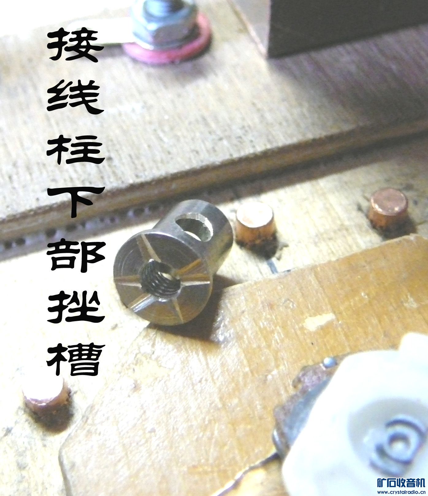

但现代感太强,于是选用了铜铆钉。在用三合板制作的面板上打好3毫米孔洞,将
铜铆钉压入,感觉足够牢固,还很便于焊接。

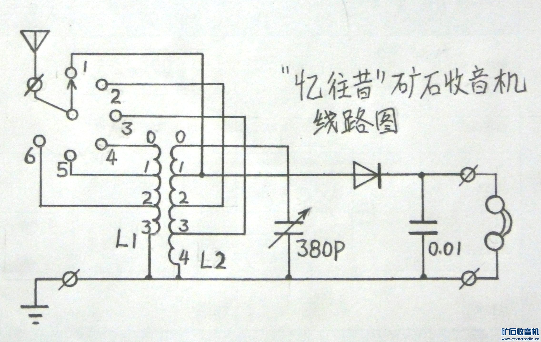

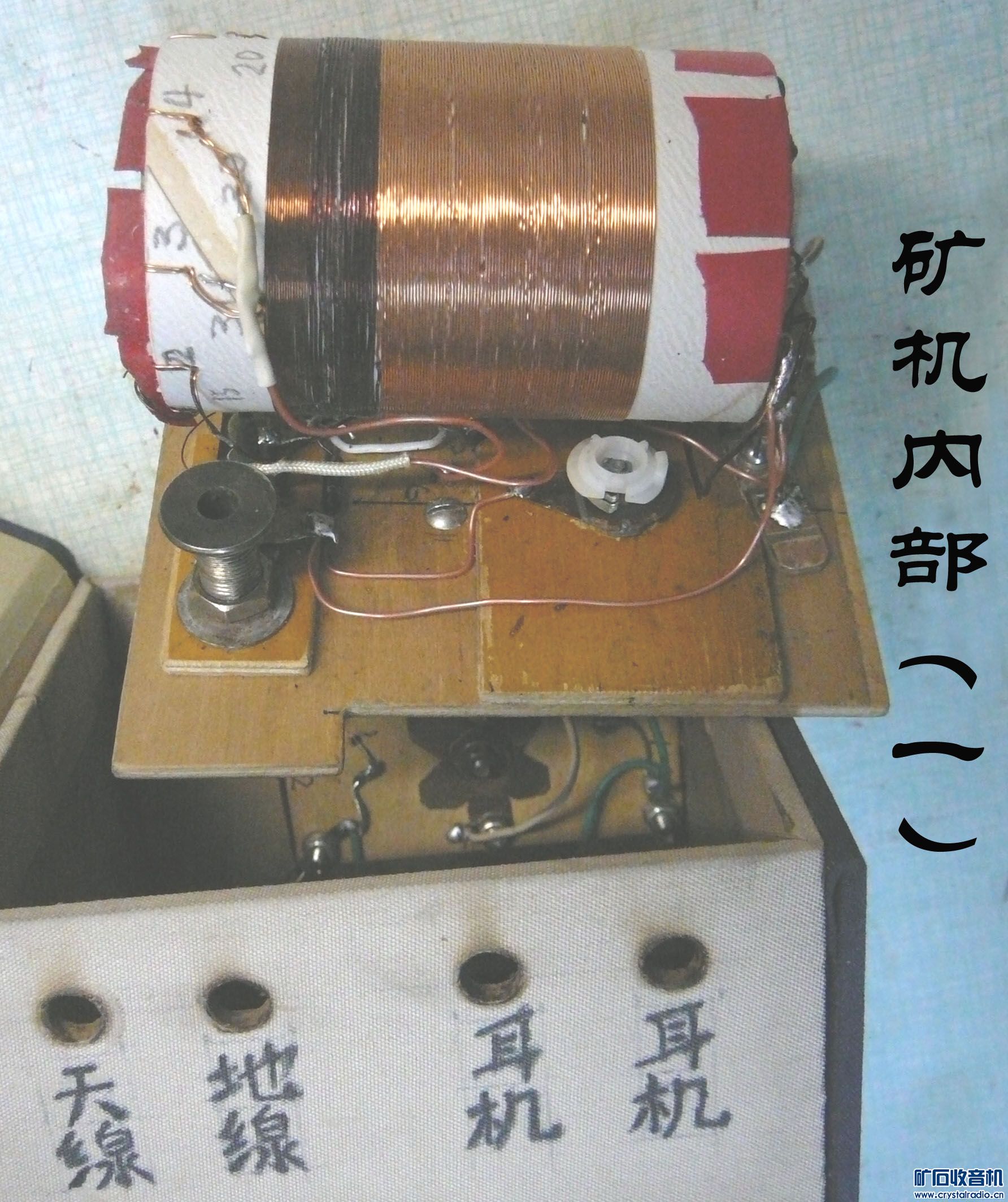

    为了兼顾选择性和灵敏度,电路设计为单、双回路的双模式,用分线器转
换:1、2、3为单回路;4、5、6为双回路。安装时调谐线圈(L1)置于天线线圈
(L2)内部。两线圈管分别用的是卫生纸纸芯和保鲜膜纸芯。
    电路简单,结构直观,其它的看图便知,不再赘述。
    一点小经验是,三合板打孔前先用尖头烙铁烫出较小孔洞,再钻孔可防止三合
板开裂。

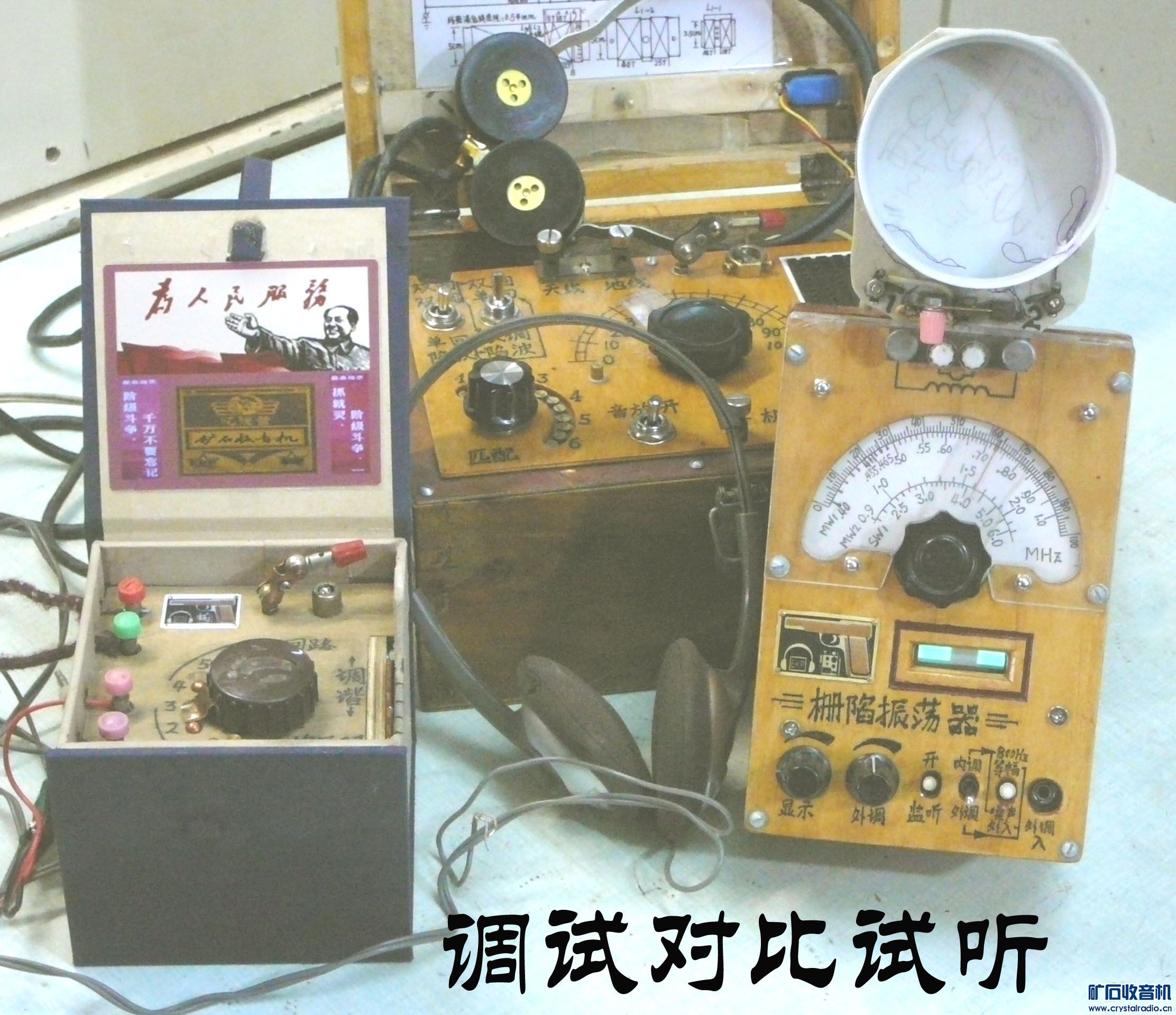

    本制作试听是在北京市区,检波用2AP9二极管;天线用室内晾衣铁丝;地线接
自来水管;耳机是用600欧动圈话筒改制的,直流总电阻为1200欧,上传过矿坛
矿石收音机版的。
    试听时发现,改变检波器接至调谐线圈的抽头位置对选择性和灵敏度有很大影
响。连接位置越靠下,选择性越好,但灵敏度降低;但也不是越靠上灵敏度越高,
而是有一个与耳机阻抗有关的,兼顾灵敏度和选择性的最佳位置,需通过试验确定。
    试听时各台分别调至最佳状态,接收频率对照数显收音机显示值,接收效果较
好的几个台如下:
     1    747 KHz       中央人民广播电台娱乐广播
     2    900 KHz       中国国际广播电台环球资讯广播
     3    1008 KHz      中国国际广播电台外语教学广播
     4    1558 KHz      中国之声

发表于 2024-3-10 22:28:45 | 显示全部楼层
返璞归真看着十分亲切。活动矿石制作很有特点。测试仪器也是自制的,很不简单。点大赞!
