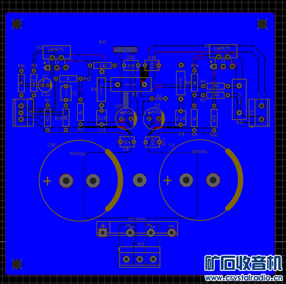

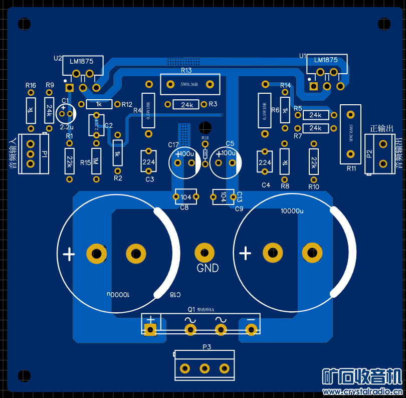

发表于 2024-2-3 20:55:40 | 显示全部楼层 |阅读模式
看这坛子的网友都喜欢LM1875,可我喜欢功率大点的所以就画了BTL板,有喜欢的请留邮箱发给你,是立创的EDA可以免费打板。也请高手给提出宝贵意见加以改进,分享只是针对初学者,图是网上找的也不知道对不对。

 楼主| 发表于 2024-2-3 20:59:07 | 显示全部楼层
扳子在10X10内这样可以免费打板的,立体声就需要2片了。
发表于 2024-2-3 21:44:10 | 显示全部楼层
5脚0.1uf没看见,是给IC供电去耦的。
发表于 2024-2-3 22:49:13 | 显示全部楼层
LM1875单只功率稍小,BTL功率倍增,是不个错的选择。

发表于 2024-2-4 02:35:57 来自手机 | 显示全部楼层
5脚0.1微法离IC太远了,线宽有点细,还有那个过孔看着不太顺眼

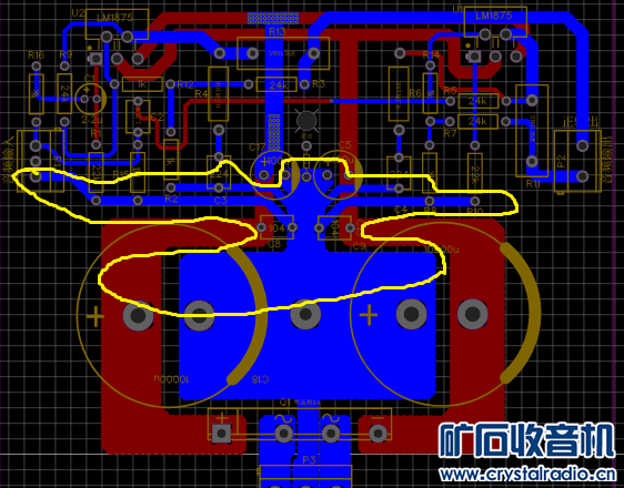

发表于 2024-2-4 08:46:35 | 显示全部楼层
有个问题不理解:
下图就是传说中的“一点接地法”?仅限于在此电路中,此电路中采用这种布线方式能起到什么作用,原理是什么?
 楼主| 发表于 2024-2-4 09:11:02 | 显示全部楼层
luosifu 发表于 2024-2-4 08:46
有个问题不理解:
下图就是传说中的“一点接地法”?仅限于在此电路中,此电路中采用这种布线方式能起到什 ...
我也是比照着高手们的样子画的,我的电子基础也不好只是仿造。
发表于 2024-2-4 09:16:19 | 显示全部楼层
画的不错。
发表于 2024-2-4 09:21:01 | 显示全部楼层
GND通铺比较好
电源走45度
信号最好走圆弧
两个去耦离运放太远了,最好贴近
左右不对称,不美观
 楼主| 发表于 2024-2-4 09:30:37 | 显示全部楼层
看看电容加这里合适不?
 楼主| 发表于 2024-2-4 09:36:43 | 显示全部楼层
落花萧然 发表于 2024-2-4 09:21
GND通铺比较好
电源走45度
信号最好走圆弧
你是说GND铺铜比较好吗?我都糊涂了,有的说要一点接地,铺铜不好要是铺铜就简单多了。我是通过一个电阻的一端铺铜一端设置成GND,另一端设置GND1,让GND1铺铜电阻用0欧的就全部接地了。

发表于 2024-2-4 10:09:13 | 显示全部楼层
山东好汉 发表于 2024-2-4 09:36
你是说GND铺铜比较好吗?我都糊涂了,有的说要一点接地,铺铜不好要是铺铜就简单多了。我是通过一个电 ...
大功率的不适合
这个功率不大
铺铜比一点接地要好
