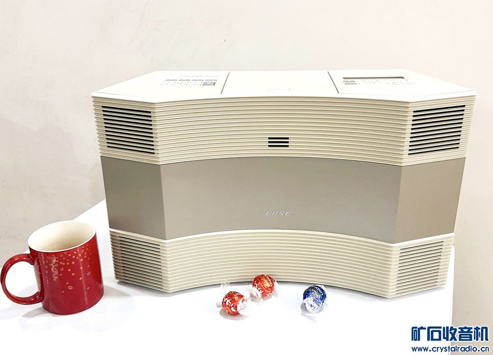

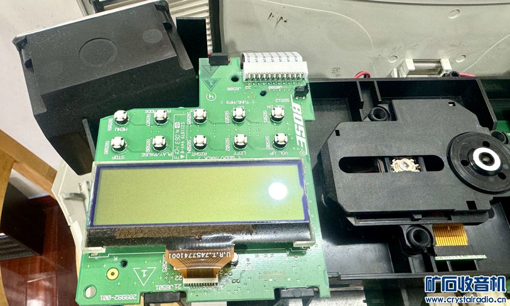

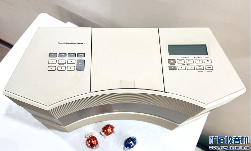

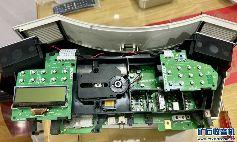

  本人比较喜欢美国的BOSE音响,最近又海淘了一台博士乐韵台式音响。通过海运快递到家,打开包装,通电播放一切正常,声音还是熟悉的BOSE风格。但是液晶无显示,有问题!经过网上查询,据说无液晶显示这个毛病是这型号机器的通病。遂通过网络邮购买了一块显示屏,经过一个多小时的安装,问题解决。

这个算是设计问题 显示屏排线有一个数据的下拉电阻阻值增大 CPU识别超出 就出现问题

哈哈,感谢您的支持与关注。拆这个机器琢磨了许多时间,因为许多卡扣螺丝位置需要仔细观察。
