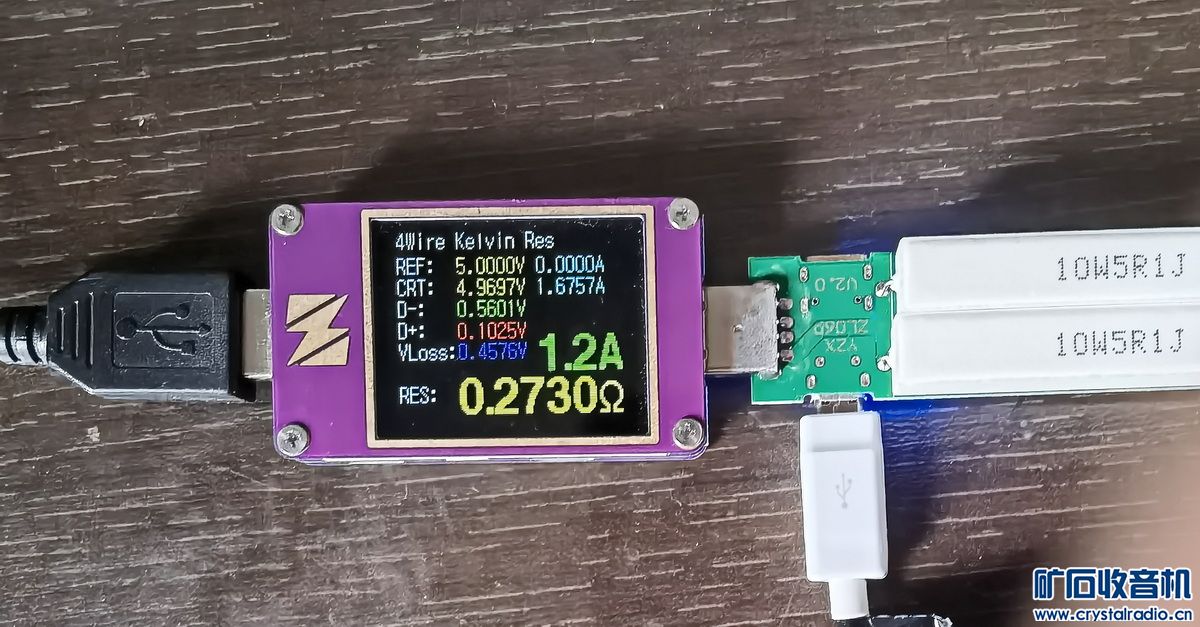

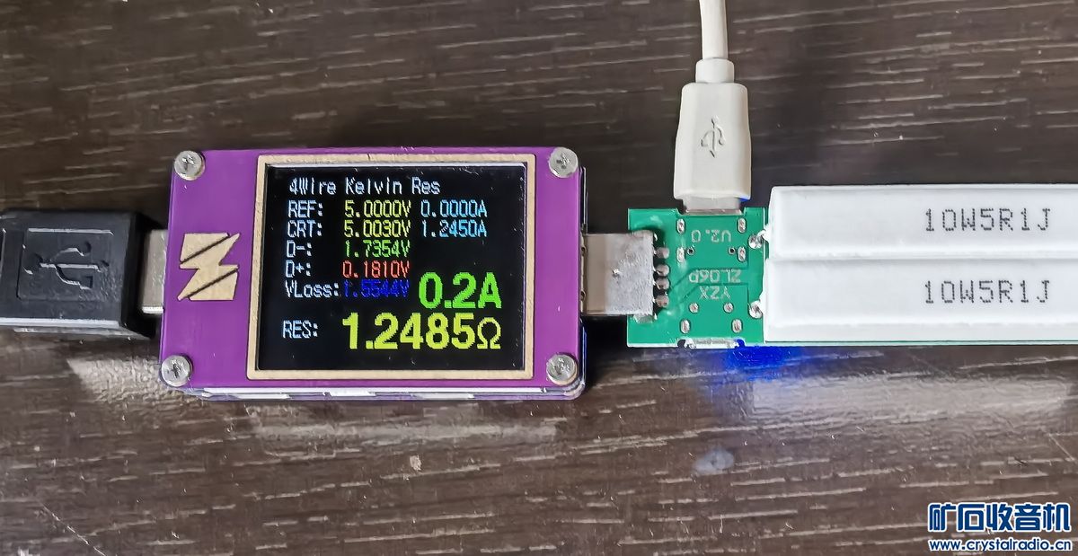

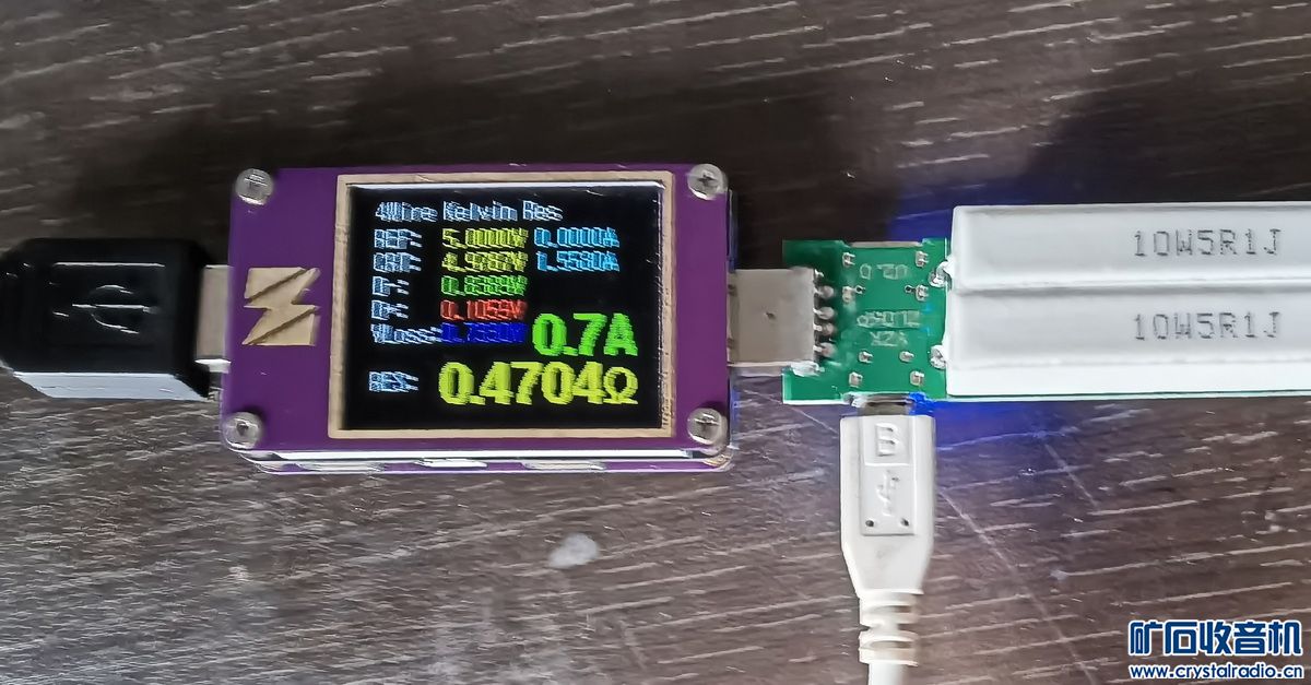

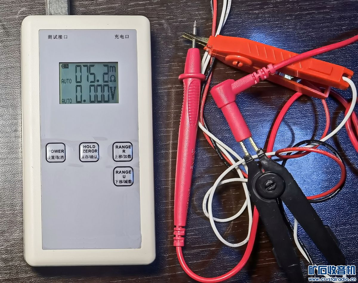

usb线的线阻,好线和差线差别可是太大了,好的短线线阻只有几十毫欧。有些看着很粗壮的线内部可能只有很细的几根导线,线阻很大。
下图是多年前很火的LG的micro口1.2m的充电线,这是一根没有用过的,多年存放可能插头有氧化了,测出的线阻是二百多毫欧。
下面是两根很奇葩的micro口和c口的充电线,线阻大的不可思议,估计火车站地下通道卖的线都比这个好,根本就不能用!当然要是用线补高的充电头它也能充电

线径、USB头接触电阻都会造成压降

各个厂家的快充线线阻集中在100--200毫欧这个区间,低于100毫欧的比较少,高于200毫欧对传输功率影响比较大。

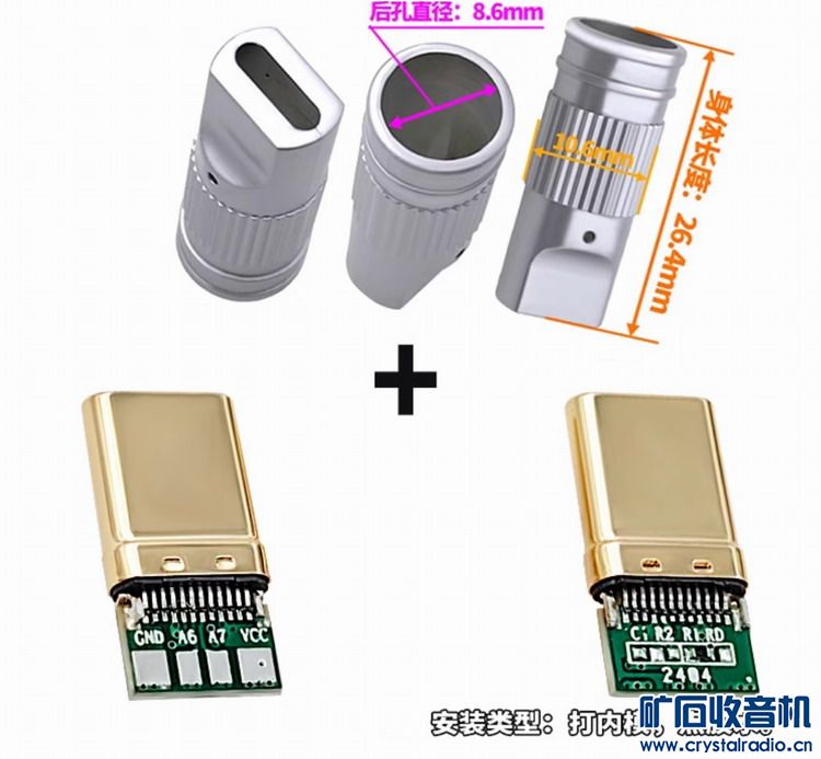

不过倒是有DIY的快充线做到只有几十毫欧,线比较粗、插头体积也较大。
虽然用的是柔软的硅胶线,但还是有些担心对插口不友好。
比如用下面材料DIY的线:

你用一个线阻很大的线,找一个早期不带线补的普通冲电头,给手机冲一下电看看就知道了,有的会慢的让人发疯,充电电流越大,线上的压降会使手机端的电压远远低于5v。

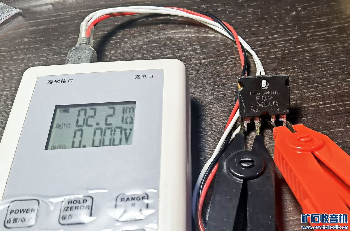

这个无法测量表笔或导线的电阻,建议使用电桥测量。电池内阻表测量也很好。一会测一个看看。
发表于 2024-2-3 21:26:36 | 显示全部楼层
圣者 发表于 2024-2-3 20:10
这小东东很可爱。
我更关心万用表笔的笔线电阻,尤其是普及型的,线很细。用你这个不知能否测一下。
这是使用电池内阻表测量2.2mΩ精密电阻:
这是测量优利德表笔的线阻:
