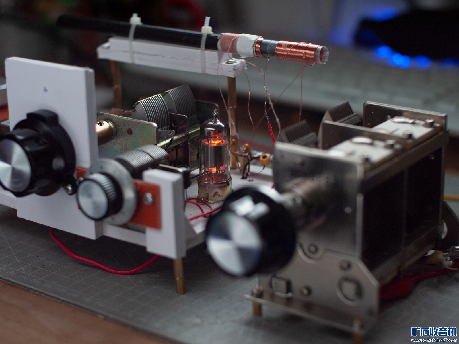

坦白了,我是标题党 ,这是是2P2在60s长曝的效果

天线线圈用多股纱包线的话,效果更好

 楼主| 发表于 2024-2-3 14:33:05 | 显示全部楼层
haolele123 发表于 2024-2-3 14:30
天线线圈用多股纱包线的话,效果更好
那个漆包线线圈其实是中频耦合线圈 ,详情见视频【现代芯片和电子管组成的缝合怪收音机】 https://www.bilibili.com/video/B ... 0d2da42b87c78258431
发表于 2024-2-3 14:39:25 | 显示全部楼层
别光秀成品呀, 各个角度以及电路图,或者制作过程也分享分享,让我们还没装成功的羡慕羡慕
 楼主| 发表于 2024-2-3 14:42:24 | 显示全部楼层
本来是做了一台2P2单灯再生机,可是效果实在是太差了,就一个强台可以听 ,所以和之前烂尾的超外差单边带接收机和一起搭了个超外差电子管检波再生收音机,我前面发的视频链接里面有接收情况的视频,还不错
发表于 2024-2-3 14:44:41 | 显示全部楼层
视频看了, 收的台挺多呀
 楼主| 发表于 2024-2-3 14:47:38 | 显示全部楼层
09120408 发表于 2024-2-3 14:14
是想炫一下矿机?做的真不错!
是一台单灯再生机
