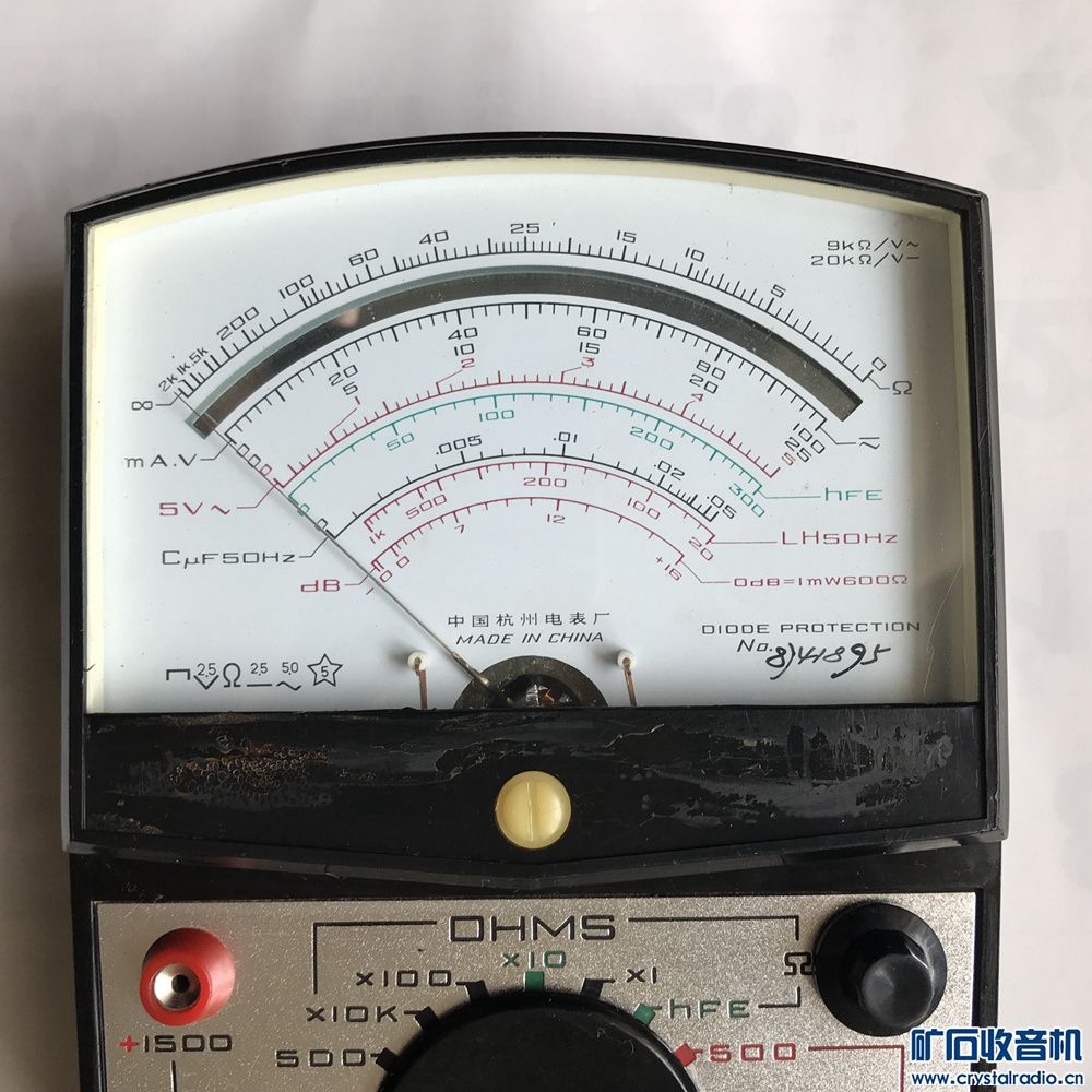

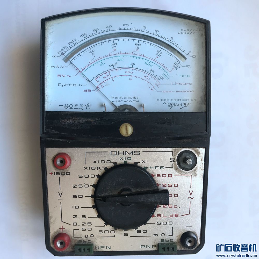

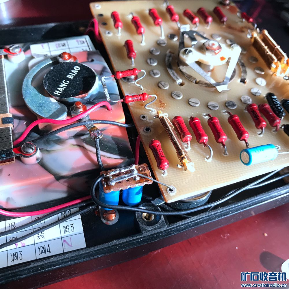

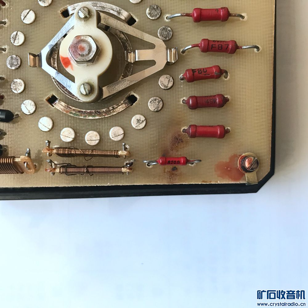

亲戚拿来几块表,说是他老丈人过世留下的。让我看看有没有能用的。我给过了一遍,也就有块品相不错的MF30没问题,其他的好像都是垃圾成色。我把30表给他了,亲戚说只是看看,不行的就扔了。并一再说,并没有要修的意思,就是甄别一下好坏。我说行。有一块JWDB,还有一块不知道是什么型号,都是索马里成色,前者后壳缺了一大块,后者直接电阻都没法量了。这表看表盘是杭州出的,觉得可能是U201。表笔还剩一只,插头都90度弯折,外表都包浆了。显得像是扔在某处落的油烟。看表盘,大概是1987年出品,开关也不是印刷板。开电池盖看一下,电池漏液已经积了一大坨,壳里也都是碎末。当时也没拍照,因为不知道能不能修好?看后盖螺丝封口,应该还没有被开盖修理过。

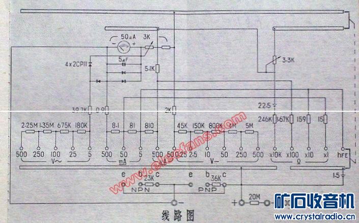

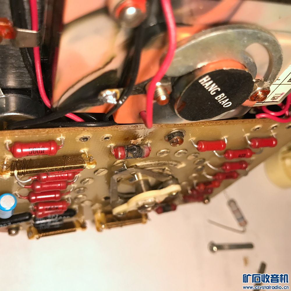

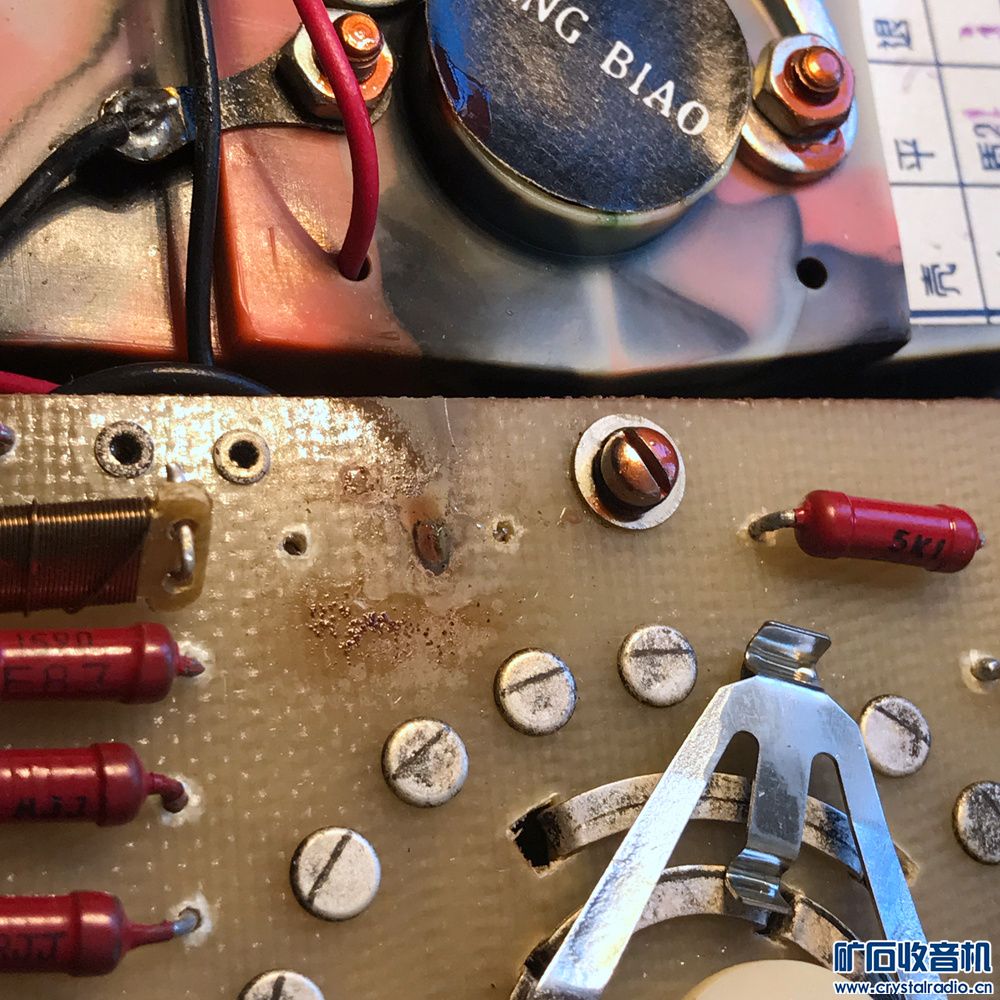

拆开后壳看,里面全是电池漏液结成的污垢,拆下极片,用了食用碱电解的办法,才清干净电极片。电路板上两只电阻烧毁,也看不出阻值。只好按猜想的U201去找电路图,找到后进行对比,基本可以确定是杭州U201。这表还可以量电压,电阻就不行了。仔细对照网上找的开壳图,大概是ΩX100挡一只1.67K电阻与电流档一只810Ω电阻烧毁。焊掉烧毁的电阻,找出库存的金属膜电阻,没有和原配一样功率的。凑合用吧。810欧从820欧里挑了一只差不多的,1.67K就没这阻值的。直接用一只1K的串一只680欧的,测量用了一块N手4位半台表,两只串联组成1670Ω的。焊上后再试,应该是恢复了功能。推测这两只电阻损坏是由于在ΩX100档位量了市电?造成电阻烧毁?

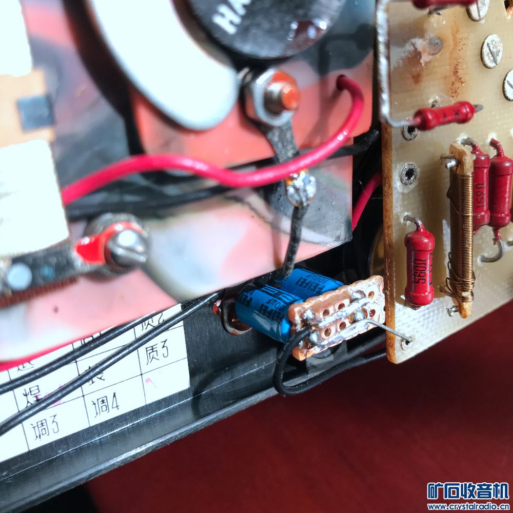

因为我有一块杭州出的U10,知道U10就是表针过冲厉害,再测试这块201,依然如此。尤其是电压档,这表和47表一样,电压档直接用表头加电阻,没有电流档分流电阻环路做辅助阻尼,虽然表针启动很快,但过冲严重。用10V档测试,量6V电压的时候,表针会过冲2V,之后摆动两下才会稳定。经过试验,在表头负极与表头串联电阻的全部都加上的那一点,电路图中2K电阻的上端,接入两只100μF的电解电容。这样量电压时也就过冲不过0.6V,表针也很稳的走,颇有500电表的风范。这表肯定也就摆着看看,因为表针左限位已经松掉了,我又不想也不知道应该怎样拆开表头来紧这螺丝。最后擦一下外观,算是对收藏这表的前辈最后的敬意。
打开看看,烧糊了的电阻
打开看看,烧糊了的电阻
找来电路图
找来电路图
后盖里的痕迹
后盖里的痕迹
810Ω电阻
810Ω电阻
1670Ω电阻
1670Ω电阻

装个电容
装个电容
100μX2
100μX2

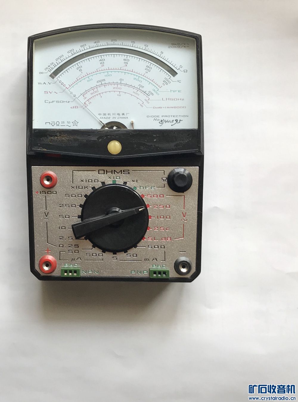

大扫除,看起来清爽
大扫除,看起来清爽
表盘的细节,号码87开头
表盘的细节,号码87开头

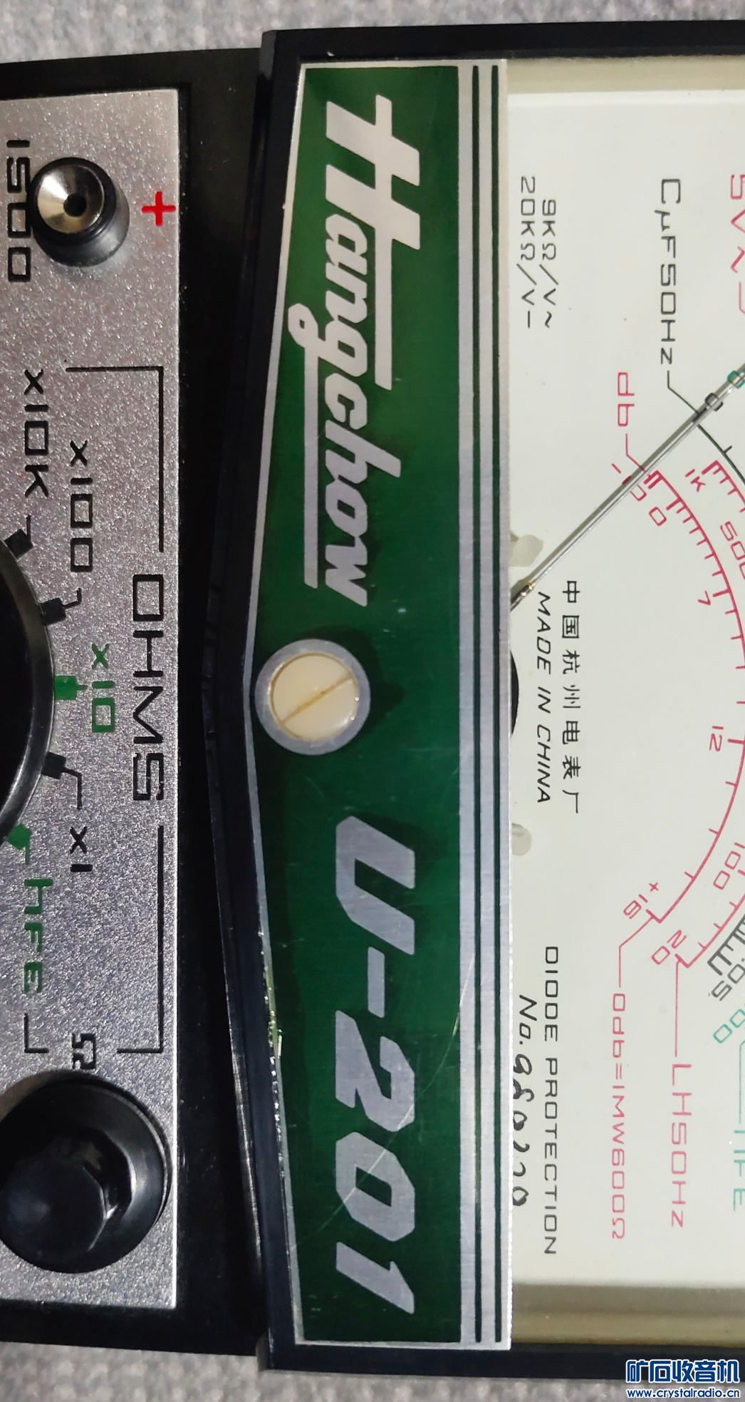

不知有没有大神扫描过这个标牌?如果有,分享个图片呗,之后自己打一个贴上。
我有一块成色新净的U201,盒说笔证齐全。标牌照片如下,顺便把说明书也拍了:

很多201表、101表铭牌脱胶丢失,
 楼主| 发表于 2024-2-2 18:08:00 来自手机 | 显示全部楼层
什么情况 发表于 2024-2-2 17:32
很多201表、101表铭牌脱胶丢失,

 楼主| 发表于 2024-2-2 21:05:33 来自手机 | 显示全部楼层
谢谢您的图,回头打印一个贴上,算是一件功德圆满,谢谢!
