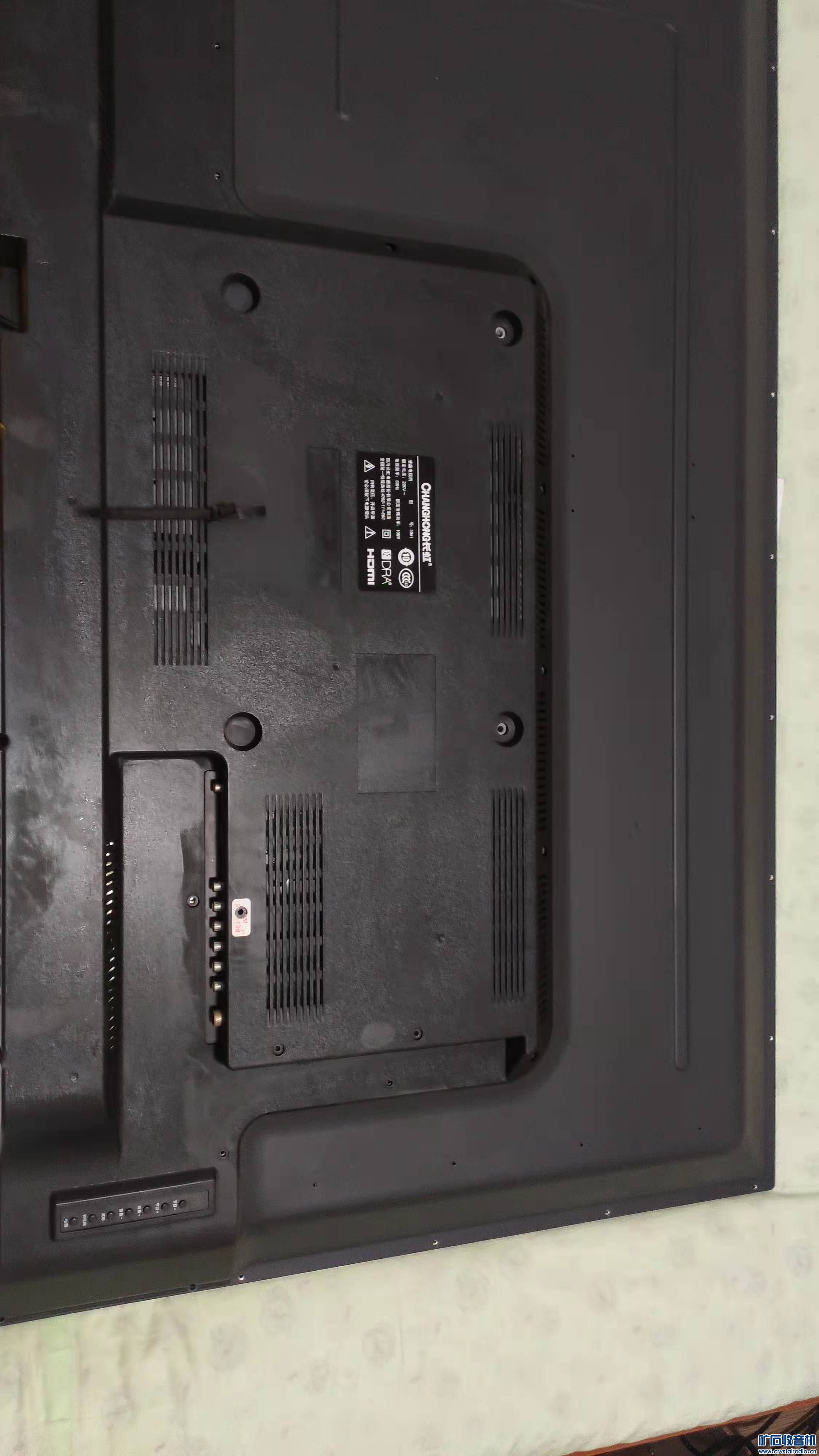

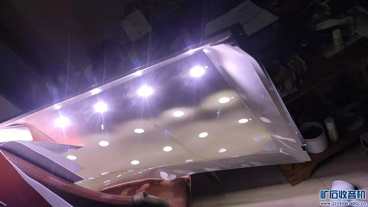

长虹50A1 液晶电视黑屏换灯条   不要换灯管,查发光灯管电压 有关3V 6V  9V         多种 3V电流也不同,原装2.7V 6mA,  日光灯2.7V 电流约2mA,电流不同代换容易坏,当然如果能买到原装发光灯管,用加热平台也是能够更换的。

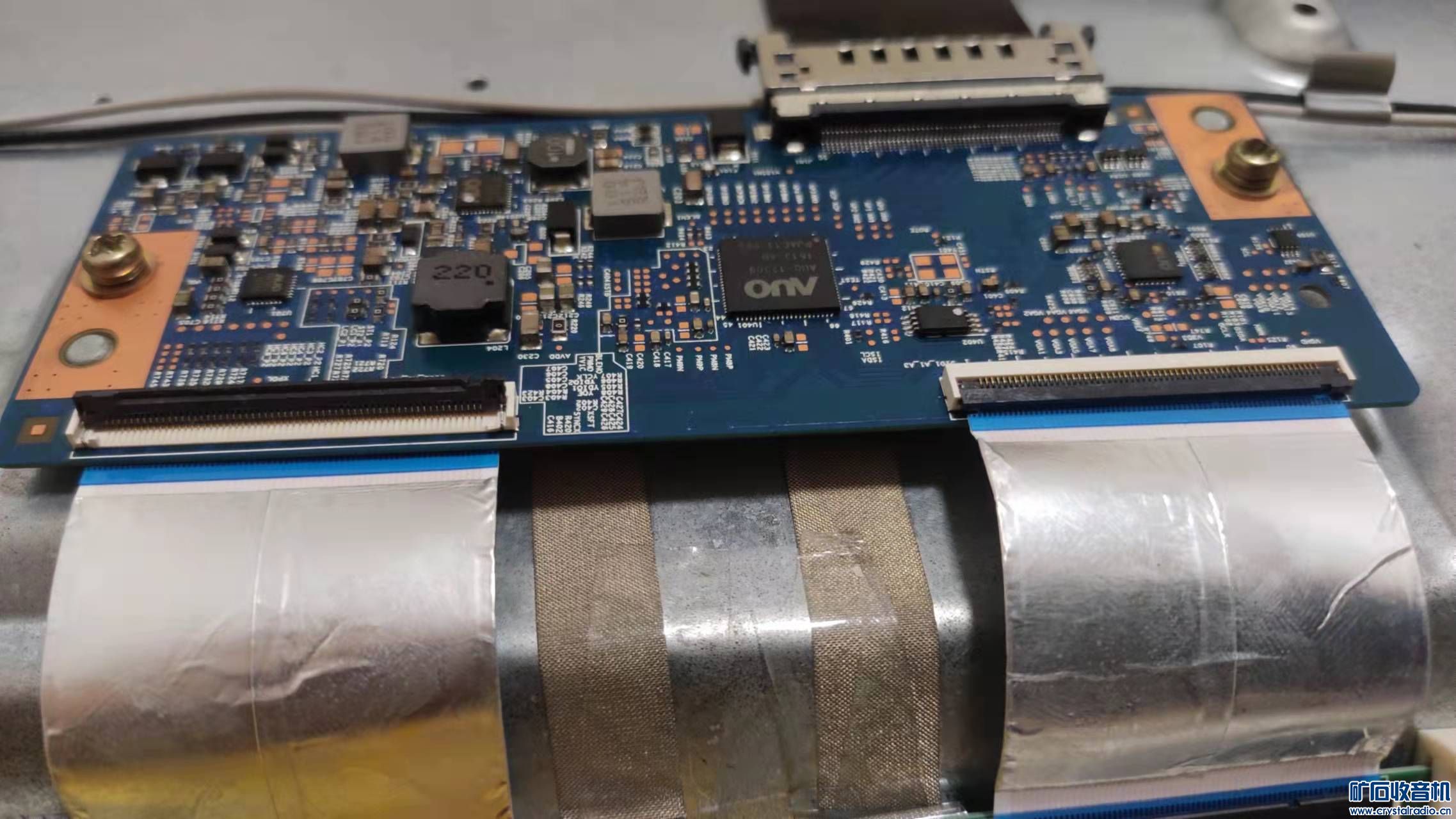

 楼主| 发表于 2024-2-2 16:13:33 | 显示全部楼层
逻辑板排线插入小心,错位出现花屏横线。
