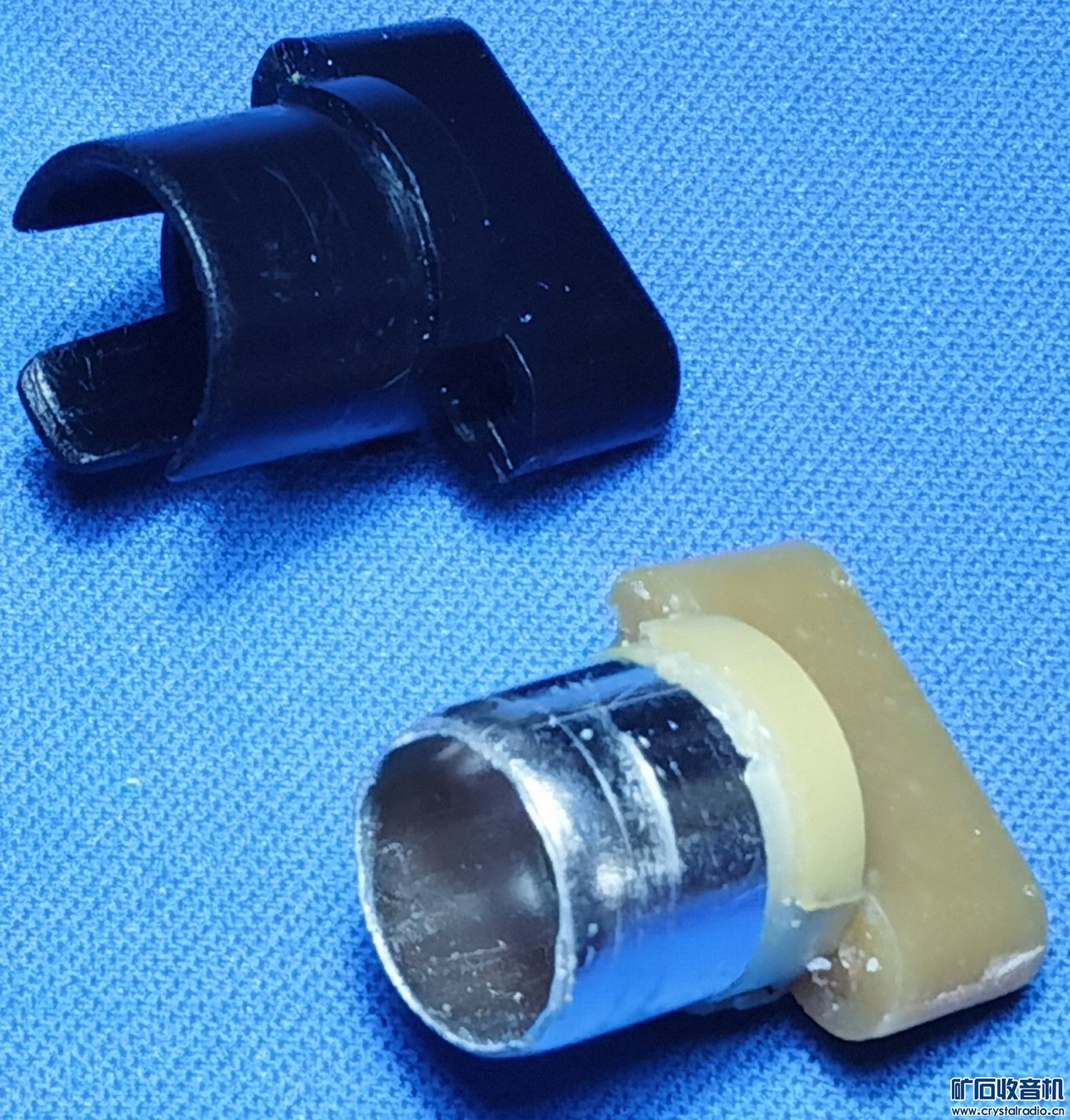

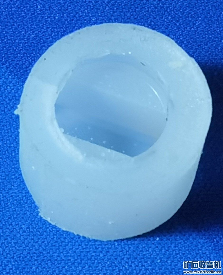

在本坛网购一熊猫T-09收音机,经过打理,现在可以正常工作。
就是缺失一个功能转换旋钮。自己制作了一个,可以使用了。

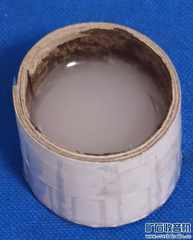

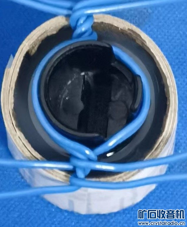

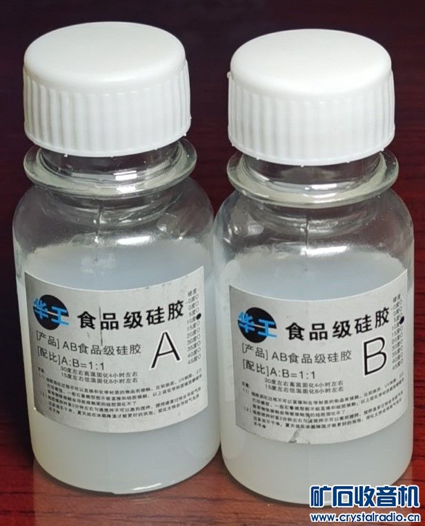

用硬纸板做个小容器,用硅胶做模具。
环氧树脂加铝合金管做模型。
脱模后,与原件对比。
装在收音机上,暂时没有涂色。

发表于 2024-2-2 14:29:38 | 显示全部楼层
倒膜不错,这玩意儿做出来强度如何

环氧树脂有黑色的啊,用黑色的不就颜色一致了吗

502胶中掺点激光打印机墨盒内的废墨粉就成黑色的了,我修补机壳就是这么干的,效果很好。
