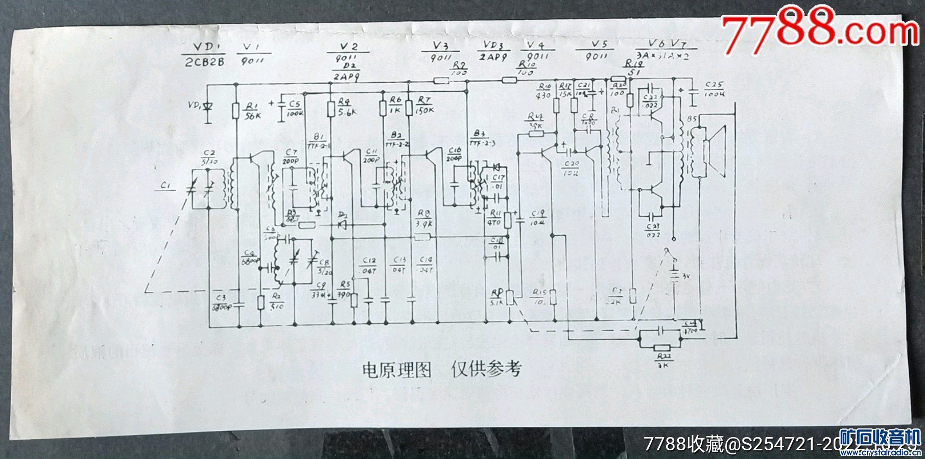

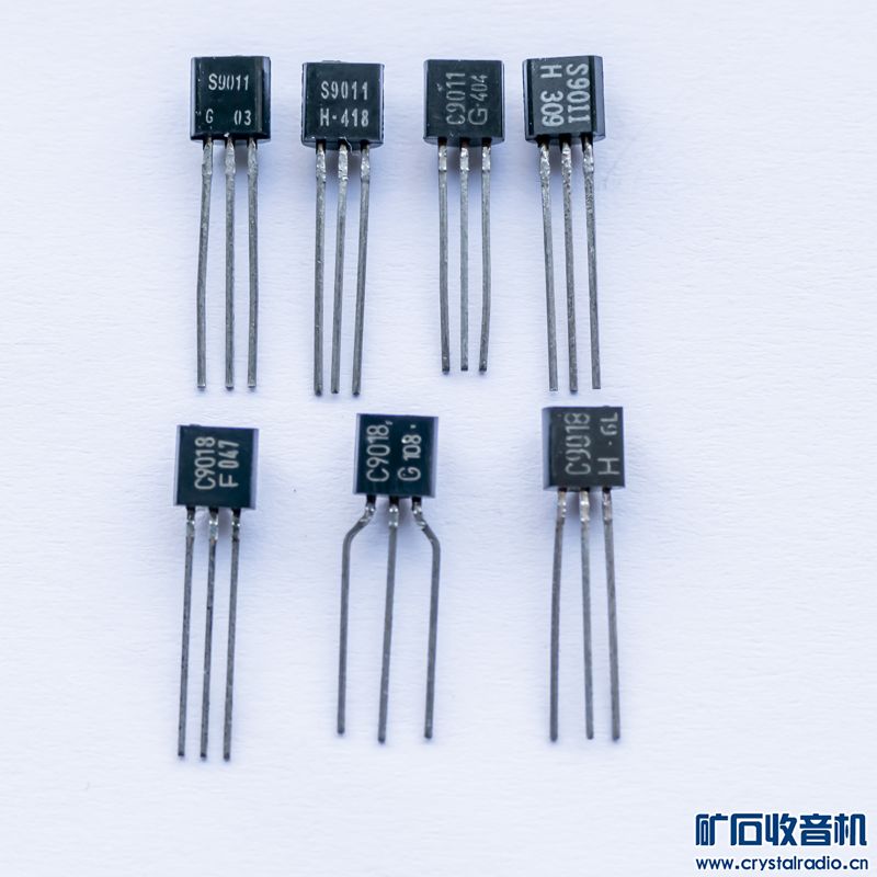

组装硅管753的过程中,电路图上标注的是9011,但是我手头的9011放大倍数都是200以上的,也有9018g,放大倍数在90左右,我的问题是是使用200以上的9011呢,还是使用9018g替换9011呢?
发表于 2024-2-2 11:12:39 | 显示全部楼层
9011的H档不会超过150,即使9011的最高档也不会超过200,因此断定你的9011为假货。建议使用你的9018。

在这个电路中,选用90贝塔值的三极管比较好一点。
发表于 2024-2-2 11:55:23 | 显示全部楼层
这电路图如此简化,连发射极的箭头也省略。
发表于 2024-2-2 12:33:22 | 显示全部楼层
市场上的9011H很多是疑似由9014管直接打上9011字标而出售的,自己也曾买到过这类假货。因此购买时要认真甄别,比如说尽量选择铜脚的或选择一些非国内(331标识)的库存老货。以上提示仅限于9011H

那就用9018

变频,中放级管子放大倍数不宜过高,容易自激,90左右的放大倍数非常理想,所以推荐用9018

我也买到hfe300的9011,看来真的有问题,换上去啸叫及噪声大。求质量好的店铺

有卖G档的9011回来一测180,还是铁脚的,又找了几家说是铜脚,放大90买回来不错。(小贵)
