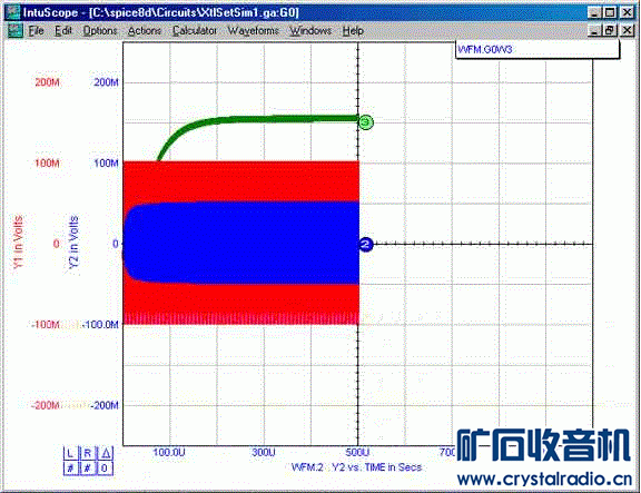

使用SPICE的矿石机二极管检波器仿真
  在SPICE中用电压源 V1通过源电阻R1向并联调谐电路L1|C1馈电,可以做矿石机检波器仿真。在并联调谐电路上并联一个电阻,可以使调谐电路具有任意Q值。在附件仿真电路文件中,假定Q值为无穷大(无射频调谐电路损耗),调谐电路的实际源有载Q值为 R1 / (谐振时C1的电抗)。调谐电路热端的电压通过二极管D1连接到作为负载的并联RC(R2|C2),检波的输出电压在该负载上产生。这样做的目的是进行实验,以确定如果二极管的类型、二极管的源电阻和/或负载电阻被改变,检波灵敏度会如何变化。
  通过SPICE程序,我绘制出了文章#1中的图表,图表显示了检波器功率损耗如何随HP 5082-2835检波二极管电流的变化而变化,更重要的是,还显示了检波器功率损耗如何随二极管饱和电流Is的变化而变化。
  输入电压模型为未经调制的1.0MHz 正弦波,由4002个独立周期组成,每个周期采样8个点。如果想要得出使用调幅调制波的结果,可以用调制波电压电平的最小值、载波值和最大值做三次仿真。
  提示:二极管电流和电压波形与信号功率的函数关系图可在文章#8中查阅。
  在附件“矿石机SPICE仿真”的Zip压缩文档中,有一个仿真使用了类似HP 5082-2835的肖特基二极管SPICE模型,被称为XtlSetSim1,其文件在XtlSetSim1目录中。其他仿真使用的是1N34A的SPICE模型,被称为XtlSetSim2,其文件在XtlSetSim2目录中。每个目录都包含了我在每次仿真时SPICE仿真器生成的所有文件。每个模型所用的二极管,其CJO值都设置为 0.0pF。这不会对仿真产生影响,而且可以更容易地试验各种C2值,并不会受到CJO的失谐影响。输入源电阻值与输出负载电阻值相等,并且与二极管射频输入阻抗和音频输出阻抗值相匹配。在这种情况下,有人可能期望在信号功率很低时损耗会最小(矿石机灵敏度最高),但事实并非如此,因为在极低的输入功率水平下,二极管检波器的输出功率与输入功率之间呈现的是平方律关系,而不是线性关系。请参阅文章#15,了解通过有意的射频失配使检波器输出理论上增加2dB。
  在XtlSetSim1中,输入正弦波电压的峰值被设置为0.1V。由于信号源电阻设定为700kΩ,因此检波器的入射功率为-57dBm,提供给R2的输出功率为-68dBm,电压为10.5mV。

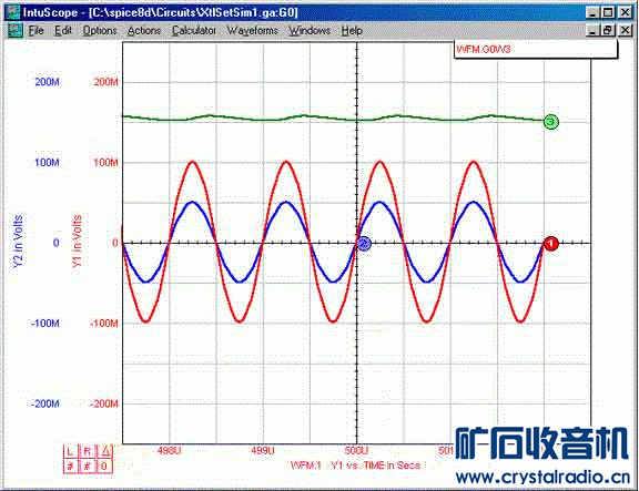

  在这种情况下,调谐电路两端的电压将与源电压 V1 同相。如果使用Intusoft仿真器,V1 的取样点为 Y1,调谐电路电压的取样点为 Y2。如果在同一图表上查看Y1和Y2,就可以对照两个电压的相对相位。Y3显示输出电压。
3. 输出端呈现的载波波纹对平均输出的影响微不足道。
  大容量的滤波器旁路C2能够减少波纹,但却是以牺牲输出电压的上升时间为代价。
4. 在考虑实际应用仿真时,请牢记文章#1、#4和#5中的建议,尤其是关于音频阻抗匹配的建议。
5. 下面显示的是用Spicenet原理图编辑器做出的原理图,Y1、Y2和Y3处1.0 MHz信号全部4002个周期的仿真图,以及1.0MHz信号最后四个周期的仿真图。请注意,在仿真中使用的是肖特基二极管,而不是 1N34A 二极管。
