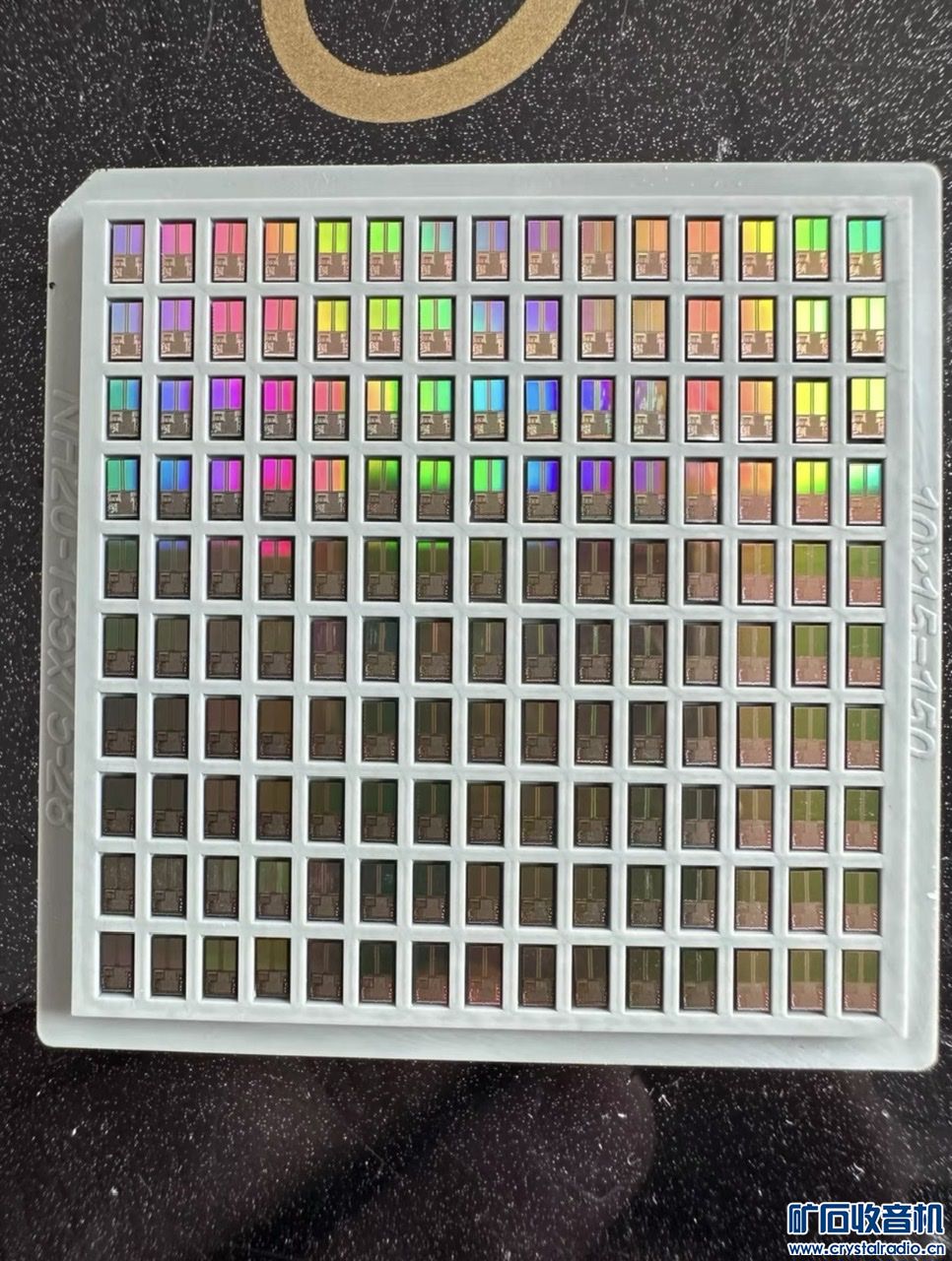

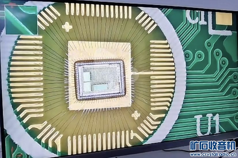

7,哪位有暴露的牛屎芯片图片,见识一下。

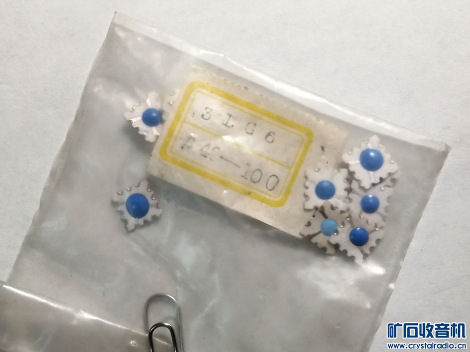

以微模组件形式封装的3DG6,应该也可以算是一种“牛屎”吧,它就是蓝的。邦定封装颜色不过取决于用的环氧树脂而已,还有白的,绿的等等...

牛屎芯片是用铝导线把芯片内核邦定到电路板上后用环氧树脂封装制成,它的最大的优点是成本低。缺点没有可维修性和可更换性。

我拆过计算器还有早期玩俄罗斯方块的游戏机,就见过是8楼第一张图片那样直接暴露的芯片没有滴牛屎,只是加了个塑料盖。
