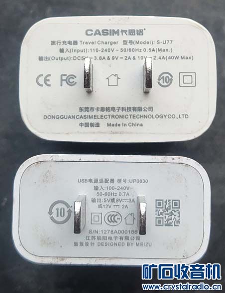

原因是这样:我六姨拿根线找我,我看线头部都扁了,就给了她根线。过了几天我妈说我爸的手机充不起电来,原来我六姨把我爸的手机的充电头也拿走了,怪我把充电头也给力我六姨,我说我只是给了线。我说再要回来,我妈说给了的东西不要再要了。但是用别的充电头充电速度缓慢,很长时间才能充起来。这不刚捡到个充电头,有5V,其它就不知道了,电压不一样,恐怕我爸手机不能用,也不知道这个充电头我六姨手机能不能用。可以乱试吗?会不会烧手机?怎样判断充电头是哪种协议?
图中上面的是捡来的,下面的是原装魅族

 楼主| 发表于 2024-2-2 08:57:24 | 显示全部楼层
这么说正常情况是没事的,协议对不上号就不会切换。
捡来的这个最高10V,就是说即便不正常也最高只能输出10V?那样的话即便不对也只是不能快充,手机是安全的?

发表于 2024-2-2 10:35:31 | 显示全部楼层
怎样判断充电头是哪种协议?
无法判断,只能看说明书,比如 QC 2.0 和华为 FCP 都有 9V、2A,但你的充电头支持 9V、2A 不等于支持华为,除非它明确写支持。
btw. 写也没用,我这个充电头明确写了支持华为 FCP、SCP,插我的华为手机上也明确显示快充,但实际上就是满充
