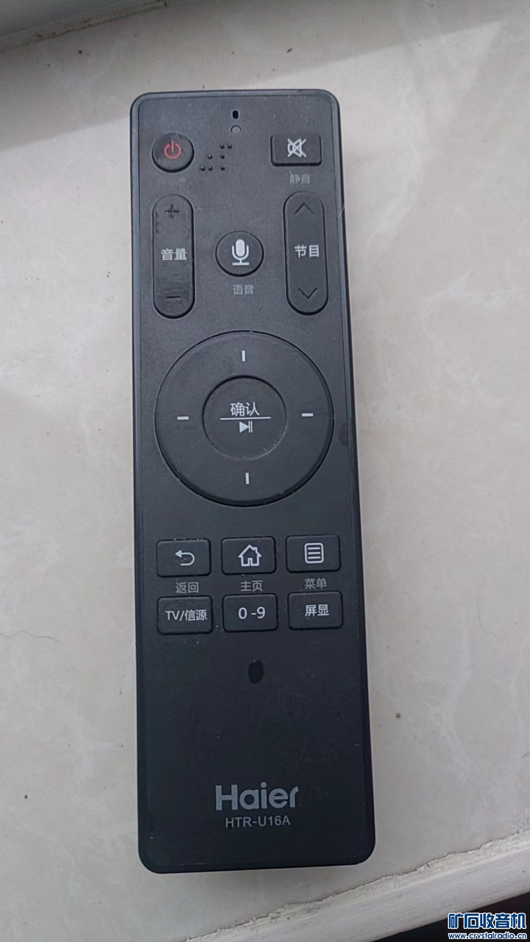

一台海尔65吋电视机遥控器红灯常亮,致使电视机无法看,而电视机上按键不知道在何处(摸看一圈也没)。遥控器没看到有接缝,不知道怎么打开。

发表于 2024-2-1 10:57:04 | 显示全部楼层
蓝牙遥控器不好修啊
 楼主| 发表于 2024-2-1 11:23:25 | 显示全部楼层
是啊,灯常亮,刚打开看了没得修,已经下单买个。
发表于 2024-2-1 11:39:02 | 显示全部楼层
可能有某一个按键粘连啦。
 楼主| 发表于 2024-2-1 11:48:37 | 显示全部楼层
这种按键不好,连清洗都.......,算了反正都买了个。

发表于 2024-2-1 13:08:12 | 显示全部楼层
这个亮的片子叫“锅仔片”,可以把那个薄膜整体揭下来,仔细检查一下,其中一个没有回弹。就是普通青铜弹片,拆下来用球头塑料顶一下,让它圆弧恢复。

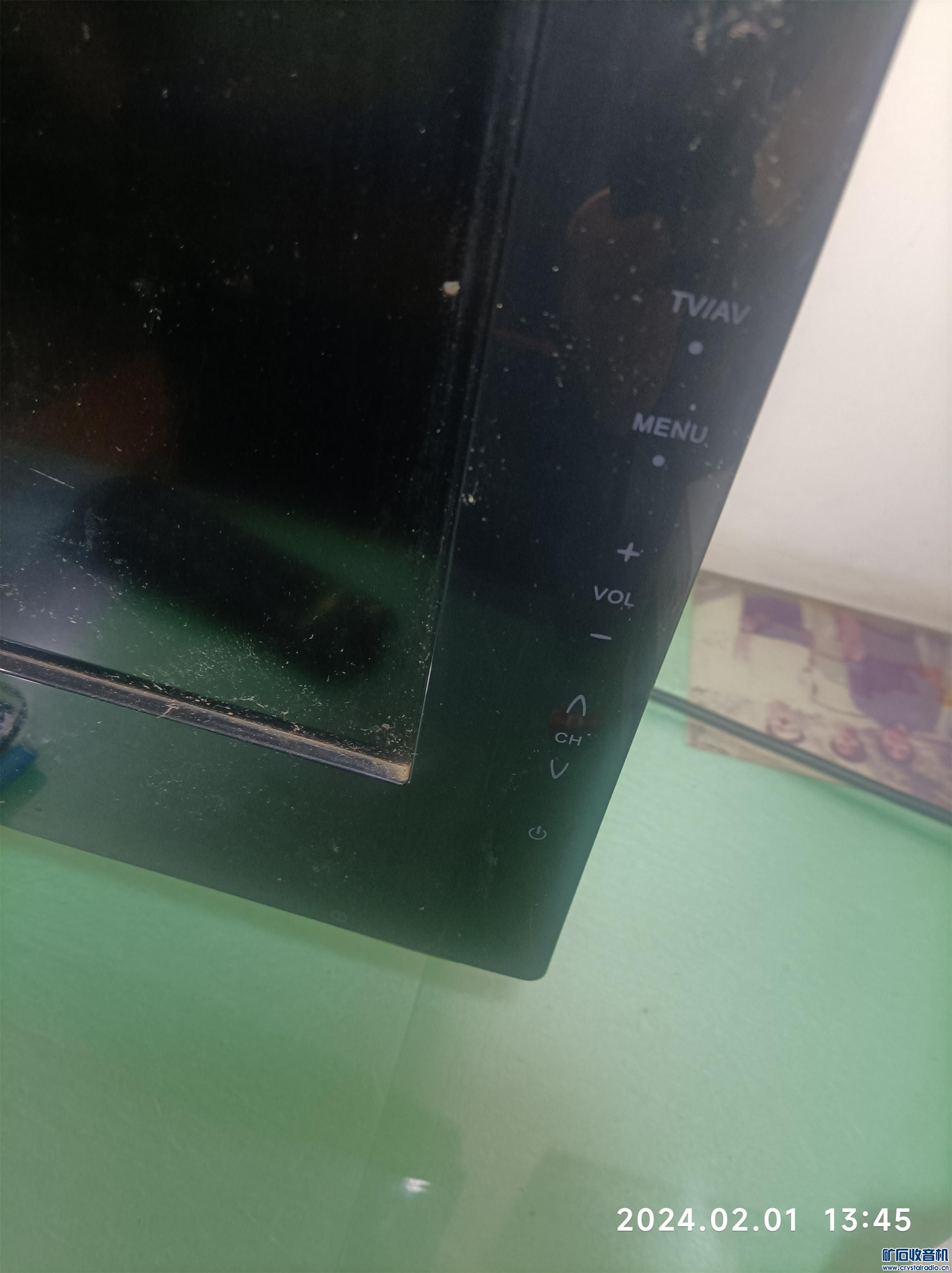

发表于 2024-2-1 13:50:51 | 显示全部楼层
     我家就是海尔电视机,29寸。它的按键是触摸式的,在右下侧,光线暗点真看不到。
这是我打灯光照才看到的。
还有的是在右下后面有有一组按键。
发表于 2024-2-1 14:07:22 | 显示全部楼层
我的海尔65吋开机按钮在左下角,就是电源指示灯的右边。

 楼主| 发表于 2024-2-1 14:37:01 | 显示全部楼层
13952016708 发表于 2024-2-1 13:08
这个亮的片子叫“锅仔片”,可以把那个薄膜整体揭下来,仔细检查一下,其中一个没有回弹。就是普通青铜弹片 ...
全拿下了也没用。丢垃圾桶去。
