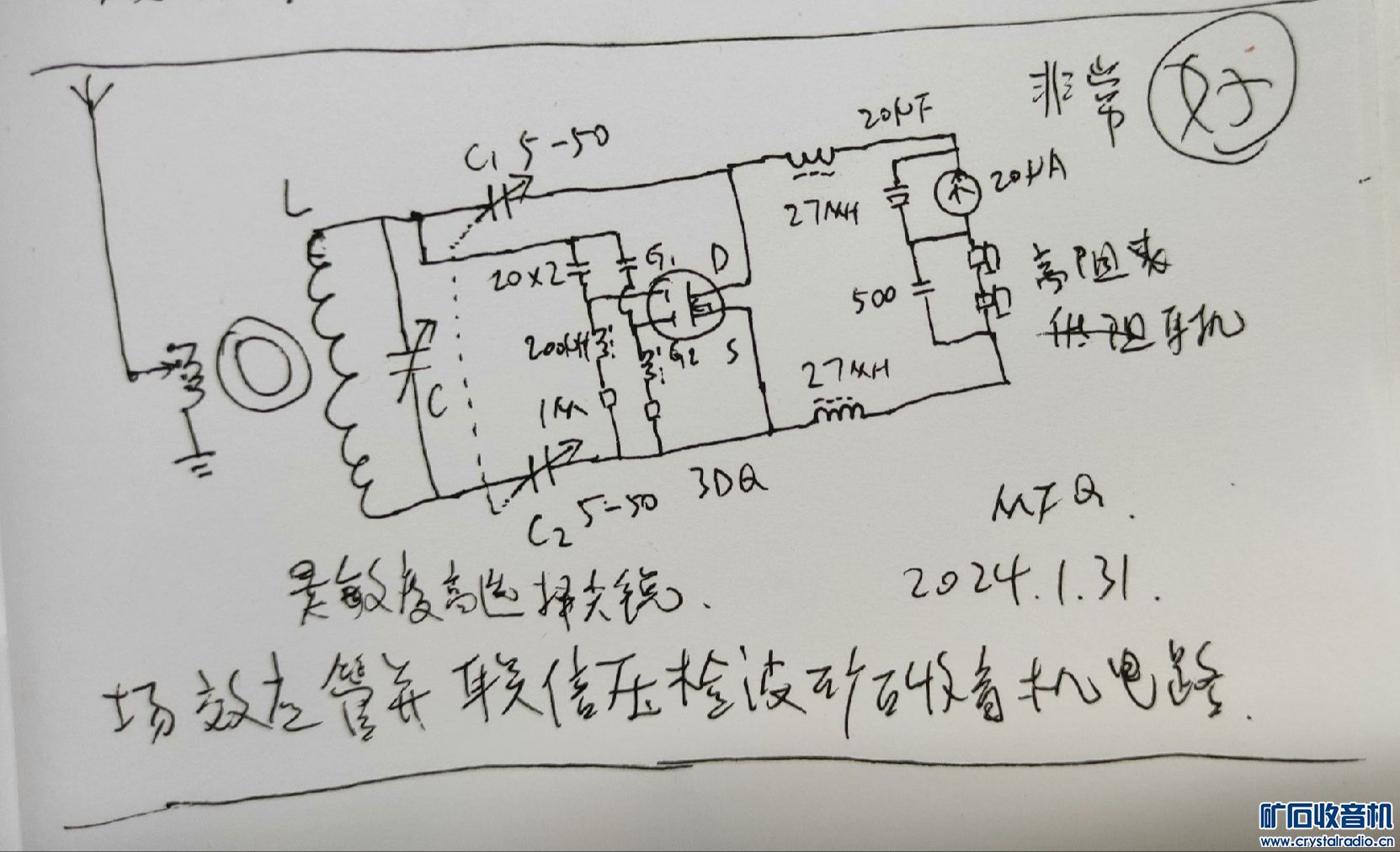

刚刚实验了下面图中的这个,并联倍压场效应管检波矿石收音机电路  ,效果非常不错,灵敏度高,选择性尖锐。
C1   C2  选用高质量磁轴双联,容量小选择性好,容量大灵敏度高,当调整到合适容量时,灵敏度选择性最佳,
用高阻耳机感觉比低阻耳机声音大一些,和常规场管线路对比此电路选择性略好,欢迎老师矿友们交流探讨……!
电路图
实验平台

谁保存了多年前有一个帖子是关于矿机倍压检波的分析文章(这个与楼主的话题及坛友的分析有关),我找不到(收藏了觉得懂了接受了就删掉)了,
记得是资深坛友的分析计算贴,主要内容好像是与不同检波方式的输入输出阻抗、全程匹配有关,结论大约是矿机不能完全实现倍压,因为取用能量比普通半波的多了,影响到了匹配,而重新调整后只是另一种状态的矿机而已,从天线得到的能量无法翻倍(天线参数和能力制约),但我想有些特例是有可能的:天线强大/近台地区。

这个线路,只是把场效应管3dq  当做二极管来用,因3dq开启电压比二极管低的多,所以灵敏度很高。
