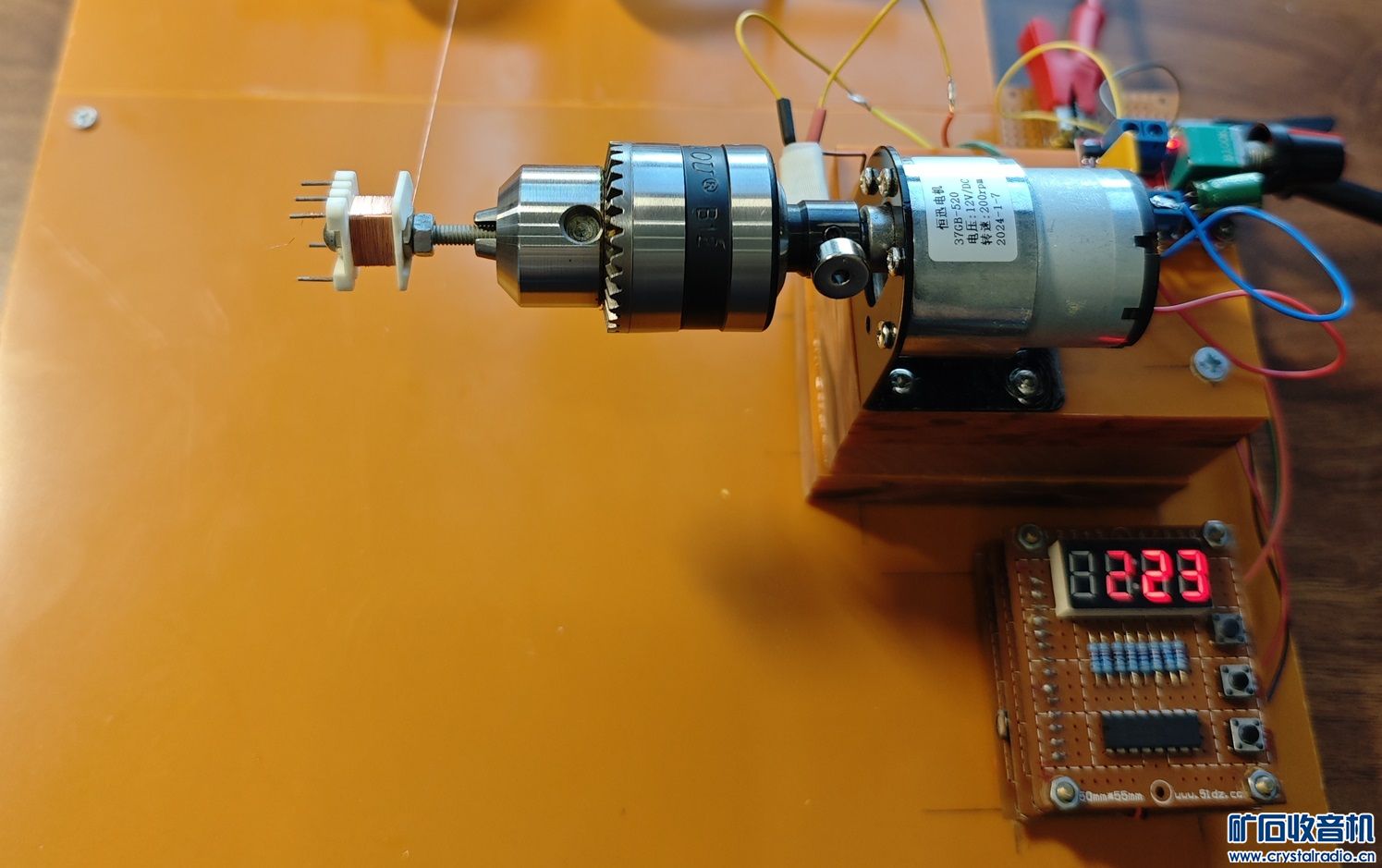

手绕变压器或中周太麻烦,还绕不好,经常绕不下,于是做了台半自动计数绕线机。

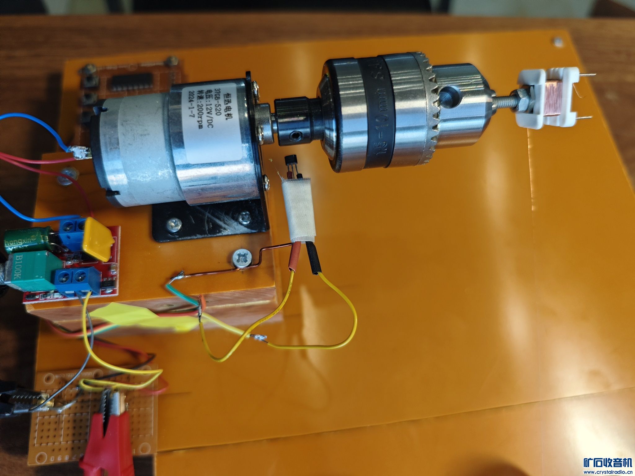

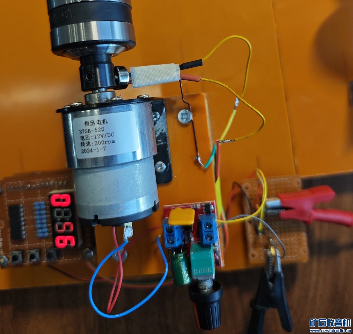

某宝买一个减速电机,12V供电,额定转速200转/分,再配一个调速器,转速根据需求自由调节,很方便。

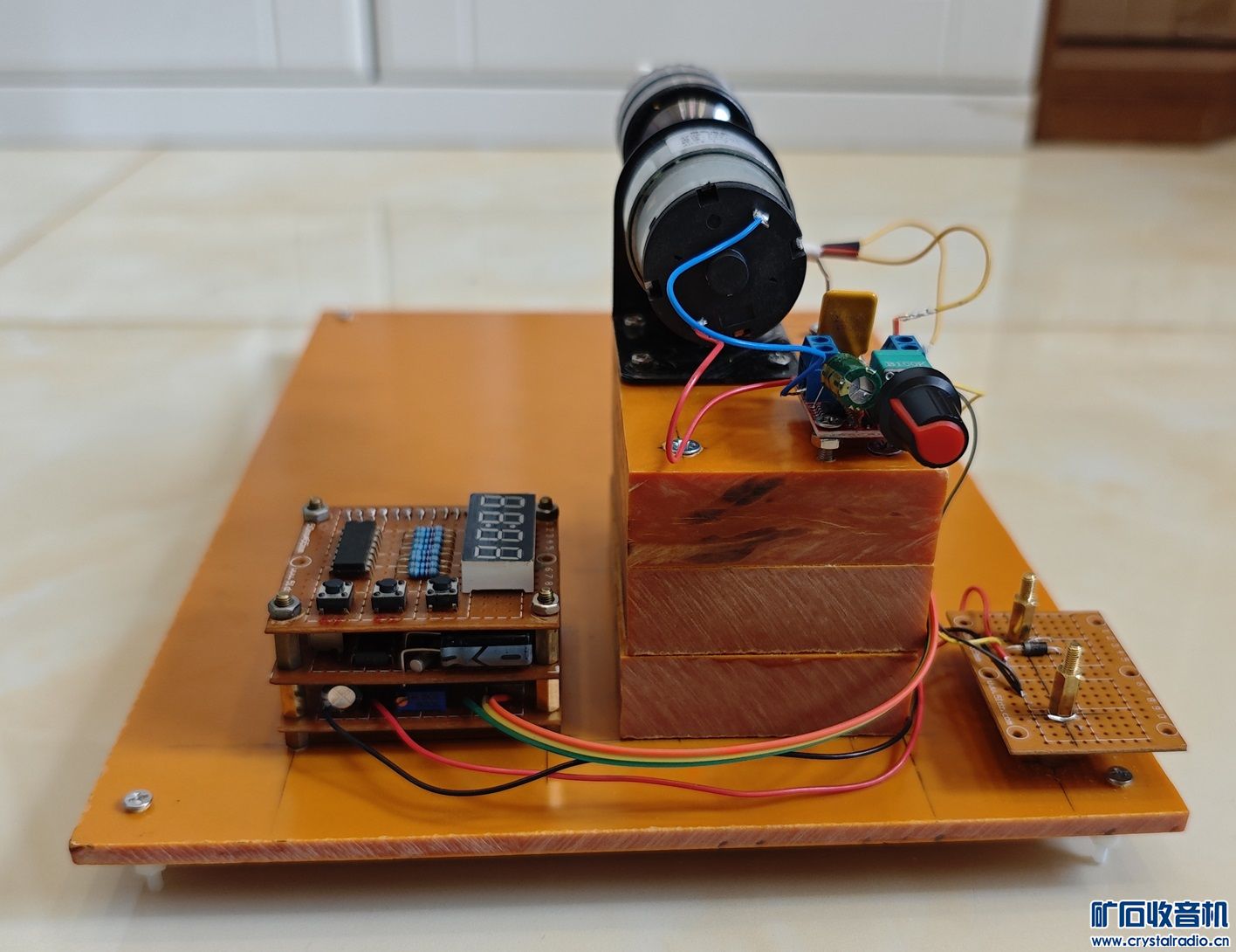

计数器是利用之前做的一个实验小时钟改制,硬件基本不用动,只需程序重新写。
传感器用的霍尔元件,在转动轴上吸一块小磁铁就行。
排线装置有点复杂,没做,用的时候需要手动排线,所以叫半自动绕线机 ,不过依然省了不少事,绕线效果也不错。

海阔天空9 发表于 2024-1-31 13:28
霍尔元件没玩过。磁控干簧管倒是做过车轮计数(连接到计算器累加键)不知是干簧管反应速度跟不上还是计算器 ...
跟光电类似,霍尔元件在磁场中会产生电位差

 楼主| 发表于 2024-1-31 14:07:58 | 显示全部楼层
老郑小烧 发表于 2024-1-31 13:02
做得不错啊,对于经常绕小东西的人来说,是非常方便的。请问阻尼是怎么弄的?
不需要阻尼,因为是减速电机,又可以调速,快绕好时就把速度调慢,可以调的很慢,然后就可以直接停止,就不会有明显的惯性。
